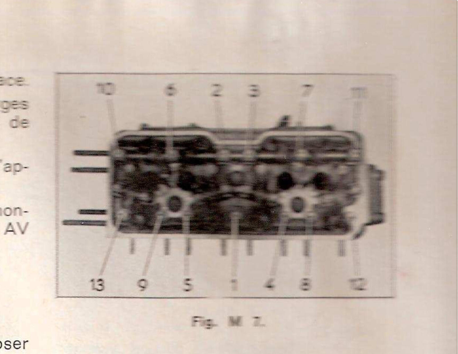

Die Zylinderkopfschrauben werden nach meinem Wissen kreisförmig von innen nach außen angezogen. Die Reihenfolge so ist wichtig. Irgendwo habe ich mal ein Bild gesehen, auf dem genau zu sehen war 1. 2. 3. usw.
Zwei Arbeitsgänge bei kaltem Motor sind dabei erforderlich:  1. in der oben genannten Reihenfolge bei 30 Nm, dann
2. mit 60 Nm anziehen. Nach etwa 200-300 km nochmal nachziehen, da sich die Dichtung setzt.
Vielleicht stellt jemand zum besseren Verständnis mal ein Bild der Reihenfolge ein. Jens
Das ist zwar ein Bild vom Kopf des Traction Avant, aber die Position und Reihenfolge der Schrauben sind die selben.large.IMG_1872.png.7c1d16e48af29a3e6371f2c971a65576.png
Na ja, nicht ganz: (etwas unscharf 🙂
Die Anweisung sieht für den Typ H mit Gusseisenkopf auf jeden Fall genauso aus, kann ich bestätigen.
Auch die Drehmomente sind die gleichen. Macht auch Sinn, denn der H-Kopf ist ja ein nur leicht geänderter TA-Kopf mit anderen Kühlwasseranschlüssen.
Der Alukopf ist anders, hat auch eine andere ZKD, die Drehmomente können daher abweichen.
Peter

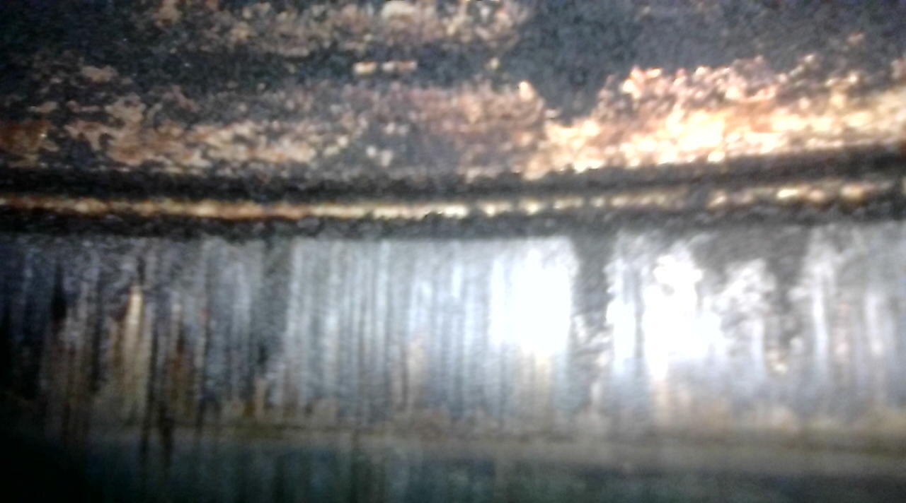

Die Kompression ist, wie ich erwartet habe, auf Zylinder 1 (also der hinterste) nur bei 2 bar. Die anderen alle zwischen 8,2 und 8,5 bar (mit flachen Kolben).
Anbei Bilder vom inneren des 1. Zylinders. Hier sehe ich keine Auffälligkeiten oder Durchbrüche der ZKD. Wenn Ihr was sehr, lasst es mich wissen. Einen Film (rundum Blick) konnte ich leider nicht hochladen. An einer Seite (nähe Auslassventil) ist vermehrt Kohle im Spalt. Ich habe beim Kompression prüfen festgestellt, dass das Schwimmerventil nicht mehr richtig schließt. Es tropfte aus dem Vergaser. Daher wohl auch der schwarze Zündkerzen und Mehrverbrauch auf den letzten 600km?!large.IMG_1878.jpeg.3e0cd2c31dd643c37ca95fa44b864033.jpeglarge.IMG_1879.jpeg.7299b4eebe9dbea0345d56d7dcc2142e.jpeglarge.IMG_1877.jpeg.00425ad20dea42c1ba475e4c2f5c4eb7.jpeg

Die Bohrung der Ablassschraube ist meistens zugesetzt. Glaube nicht dass die jemand dauerhaft verschlossen hat.
Hast du das Ventilspiel schon überprüft? Wenn das Auslassventil nicht richtig schließt, dann kann die Kompression nicht voll da sein.
Sehen sie anderen Brennräume und Ventile genauso aus?
Gruß Ingo
Das Ventilspiel liegt bei ca. 0,25mm kalt. Sollte also nicht der Grund sein. Trotzdem werde ich mir für den Zylinder auf jeden Fall das Ventil und die Sitze anschauen, falls ich nichts besonderes an der Dichtung finden kann.
Die anderen Brennräume sehen auch so aus.
Den Kühlwasser-Ablauf schaue ich mir dann nochmal genauer an. Ich dachte auch erst an zugesetzt, hätte aber erwartet, dass das dann aufgeht, wenn ich mit einem Schweißdraht darin rumstochere. Ich werde es herausbekommen :-).
Eventuell hast du einen leichten Kolbenfresser gehabt, der dir die Kolbenringe verklebt hat.
Jens

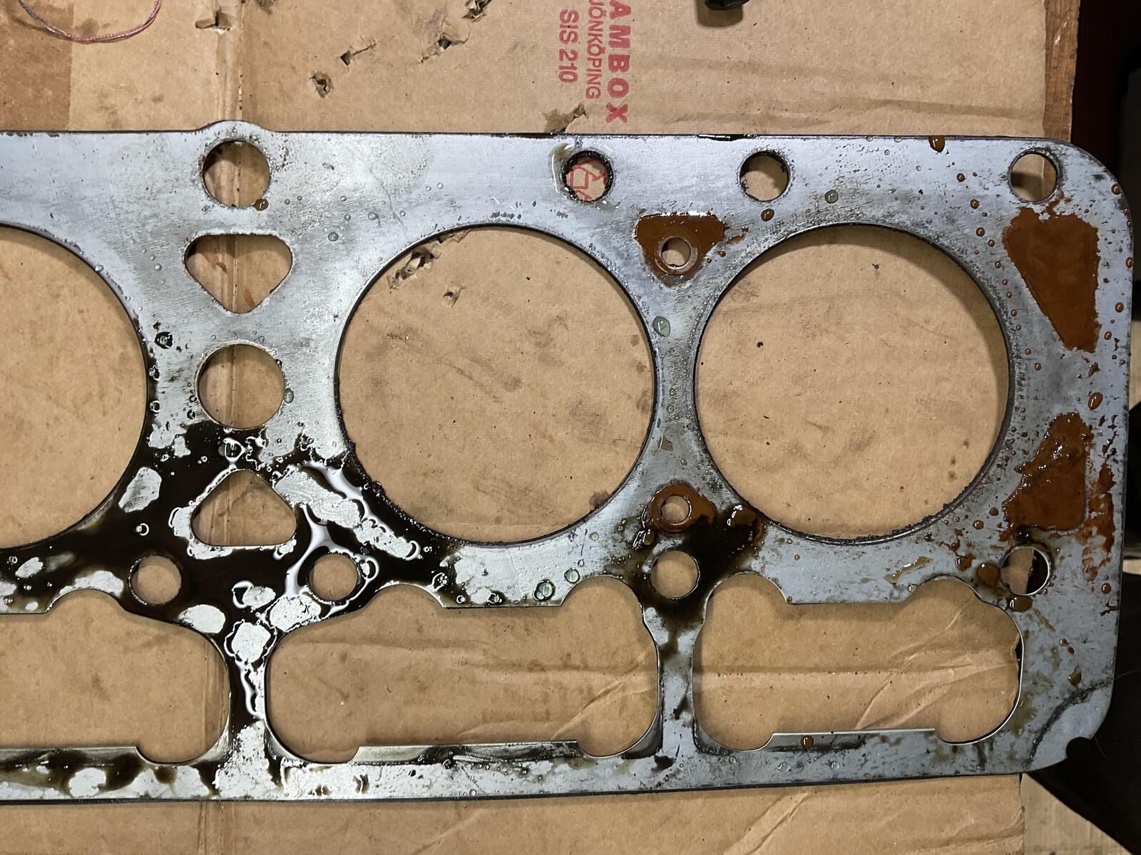

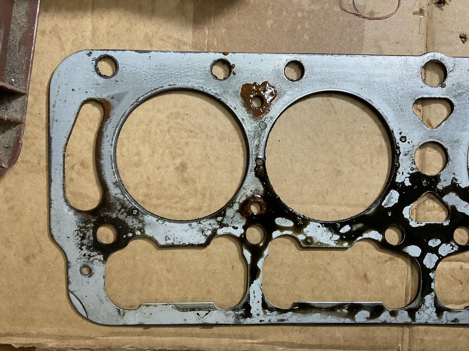

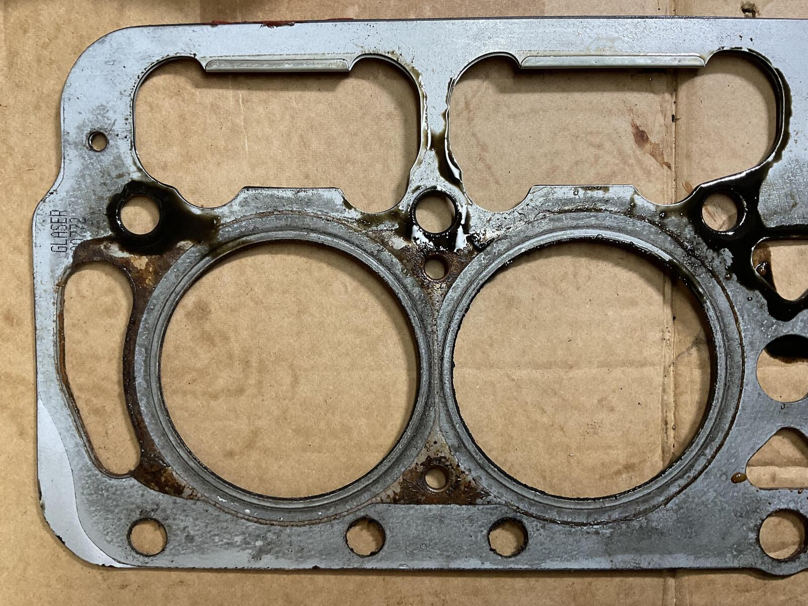

So, jetzt ist der Kopf runter!
Vorher habe ich noch den 1. Zylinder mit Druckluft beaufschlag (bei geschlossenen Ventilen im Zündungstakt) um die Dichtigkeit der Ventile zu prüfen. Ich konnte keine ausströmende Luft an Ansaug- und Auspufftrakt feststellen.
Leider sehe ich auch an der Dichtung keine Beschädigungen oder offensichtliche Stellen, an denen die Kompression flöten gehen kann.
Anbei Bilder:
Motorblock Zylinder 1 & 2:
Motorblock Zylinder 3 & 4:
ZKD Zylinder 1 & 2 Oberseite:
ZKD Zylinder 3 & 4 Oberseite:
ZKD Zylinder 1 & 2 Unterseite:
ZKD Zylinder 3 & 4 Unterseite:
Zylinderkopf Zylinder 1 & 2:
Zylinderkopf Zylinder 3 & 4:
Wenn Ihr etwas erkennt, was mir weiter helfen kann, lasst es mich wissen.
