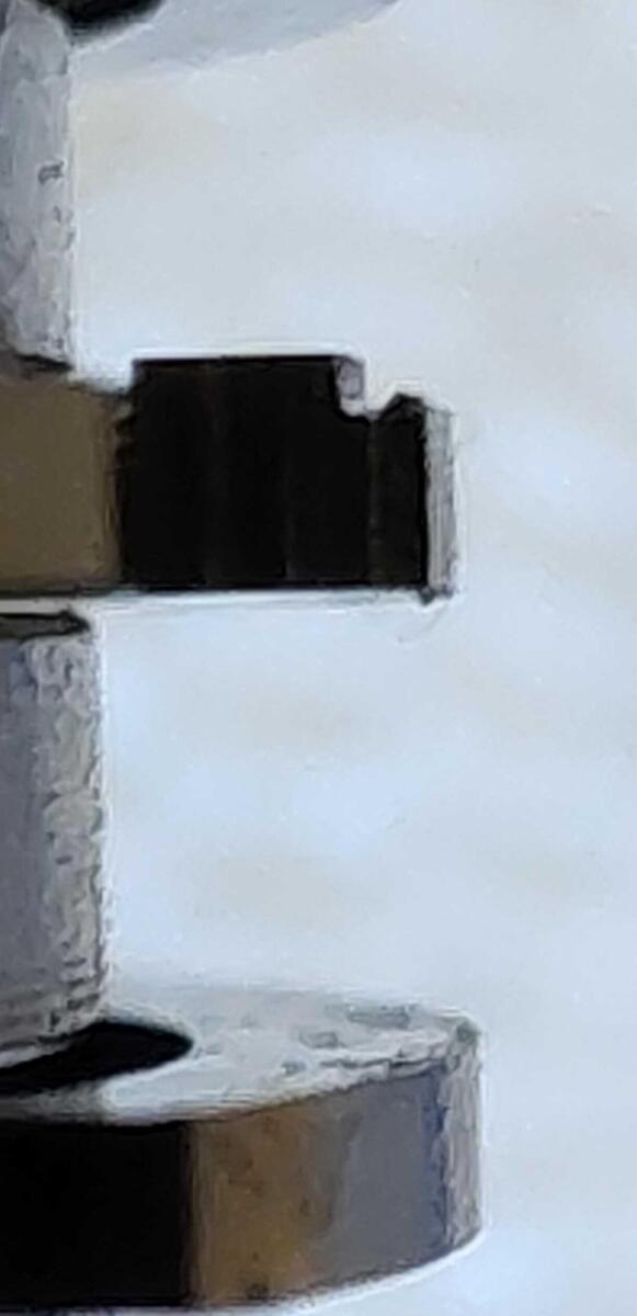

27. Oktober 202527. Okt Ersteller Habe den 1. Kolben gezogen: Es sind Kolben mit 4? Kolbenringe verbaut. 2 Dichtringe und 2 Ölabstreifringe. Nach dem, was ich gelesen habe, sind das Kolben für altere Motoren. Am gezogenen Kolben war nur noch der 2. Ölabstreifring komplett. Die anderen waren, teilweise mehrfach, gebrochen. Anbei noch ein Bild des Kolbens. Daneben ein gebrauchter Kolben aus einem anderen Motor, der nur drei Kolbenringe hat.

28. Oktober 202528. Okt Ersteller Die alten Kolben im Motor haben folgende Kolbenring-Breiten: 2, 2, 5, 5 mm! Damit entsprechen sie nicht dem Standard 4-Ringe Kolben des HY. Der hat 2, 2,5, 4, 4 mm, oder hat da jemand andere Informationen? Habe eine neue ZKD von Wolf Dichtungen aus Österreich bekommen. Anbei ein Bild. Mal sehen, wie sie sich macht (im nächsten Jahr)

30. Oktober 202530. Okt Zum Thema gebrochene Kolbenringe, das kenne ich nur aufgrund klopfender Verbrennung. Nur seltsam bei einem niedrigverdichteten Motor. Ausgeschlagene Kolbenringnuten können auch noch dazu beitragen, dann verkanten sich die Ringe in den Nuten und verbiegen und brechen. Genauso wie bei klopfender Verbrennung. Den Ringnuten wird leider viel zu wenig Beachtung geschenkt. Welche Funktion hate denn nun der Kolbenring neben der Abdichtung? Der obere Ring vor allem noch Temperaturableitung zur Zylinderwand, und da kommt die Ringnut und ihr Verschleiß mit ins Spiel. Ist die verschlissen, also nicht mehr plan sondern gewölbt, verkanten und schwingt der Ring, die Kontaktfläche reduziert sich erheblich, der Brennraum wird heißer und die Klopfgefahr größer, der Motor bringt weniger Leistung. Beim alten 50ccm Zweitakter ergab das dann das typische Kolbenringrasseln bei hohen Drehzahlen. Das rasselt bei Viertakter auch, nur kommt kaum ein Automotor in den Drehzahlbereich. Motorradmotoren schon, nur rasselt da meist anderes noch lauter. Woran erkennt man die klopfende Verbrennung: Daran, das sich keine Ölkohle an den Stellen ablagert, an denen das Klopfen auftritt. Da der HY-Motor jedoch keine Quetschkanten hat, und bei den hellen Stellen am Kolben und Kopf sich das Einlaßventil befindet, tippe ich da eher auf Reinigungswirkung vom Sprit. Klopfen beginnt an den heißesten Stellen, also meist am Auslaßventil. Bevor der Motor mit anderen Kolben zusammengebaut wird, das Nutenspiel checken, eventuell Nuten nachstechen lassen und etwas breitere Ringe einbauen, und die Kolben incl. Bolzen alle gleichschwer machen, also Auswuchten das Ganze. Und danach bei den hohen Kolbengeschwindigkeiten mit vollsythetischem Öl schmieren. Motor ist eh sauber, da gilt dann das Argument nicht mehr, das der feste Dreck gelöst wird und in Umlauf kommt. Ölfiltereinbau in den Nebenstrom ein Muß, geht meist leichter als in den Hauptstrom. Denn die Zeit der niedriglegiertenÖle, die den Dreck nicht in der Schwebe sondern am Boden der Ölwanne hielten, die ist im Grunde vorbei. Beißt sich wohl mit den hohen Kolbengeschwindigkeiten, das 30er Rasenmäheröl. Jens
