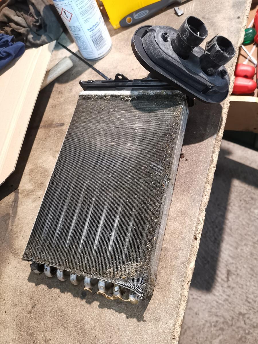

Wegen bleibendem Maggigeruch habe ich dann doch den WT getauscht und zur Sicherheit auch den Thermostat. Der Aluteil des WT war unten komplett weggefault.
Wenn neuer WT auf jeden Fall einen guten von Valeo, keine mit den Plastikschlangen gegen Gluckern, die Streifen können sich lösen und beim Wandern durchs Kühlsystem die Wasserpumpe blockieren.

Definitiv WT, habe ich selber auch gehabt. Such dir jemanden in deinem Freundes- / Bekanntenkreis, der das kann und mach es selbst. In einer normalen Werkstatt (egal ob Citroen oder frei) ist das finanziell ein Totalschaden, dafür muss das Armaturenbrett samt sämtlicher Anbauten beim Xantia ausgebaut werden. Ich hab es bei nem X1 Activa gemacht, heute würde ich das nicht mehr machen. Das ist beim Xantia so eine Fehlkonstruktion, beim XM hatte ich mal das selbe Thema, der Wärmetauscher war beim Y3 in einer halben Stunde gewechselt. Da ist man beim Xantia weeeeit weg von. Fakt ist eigentlich ne Arbeit für jemanden, der Vater und Mutter erschossen hat, echt ne Zumutung... Mir hat GünniTCT damals den WT getauscht (dafür nochmals lieben Dank), ich habe nicht abgesehen, was das für ein Aufwand war. Der tat mir echt leid damals, es wird vorn alles weggebaut quasi fast bis auf die Rohkarrosse.... Es hat zwar alles gut geklappt, aber wir waren damals gute 2 Tage dran, bis alles ausgebaut, getauscht und wieder zusammengebaut war.

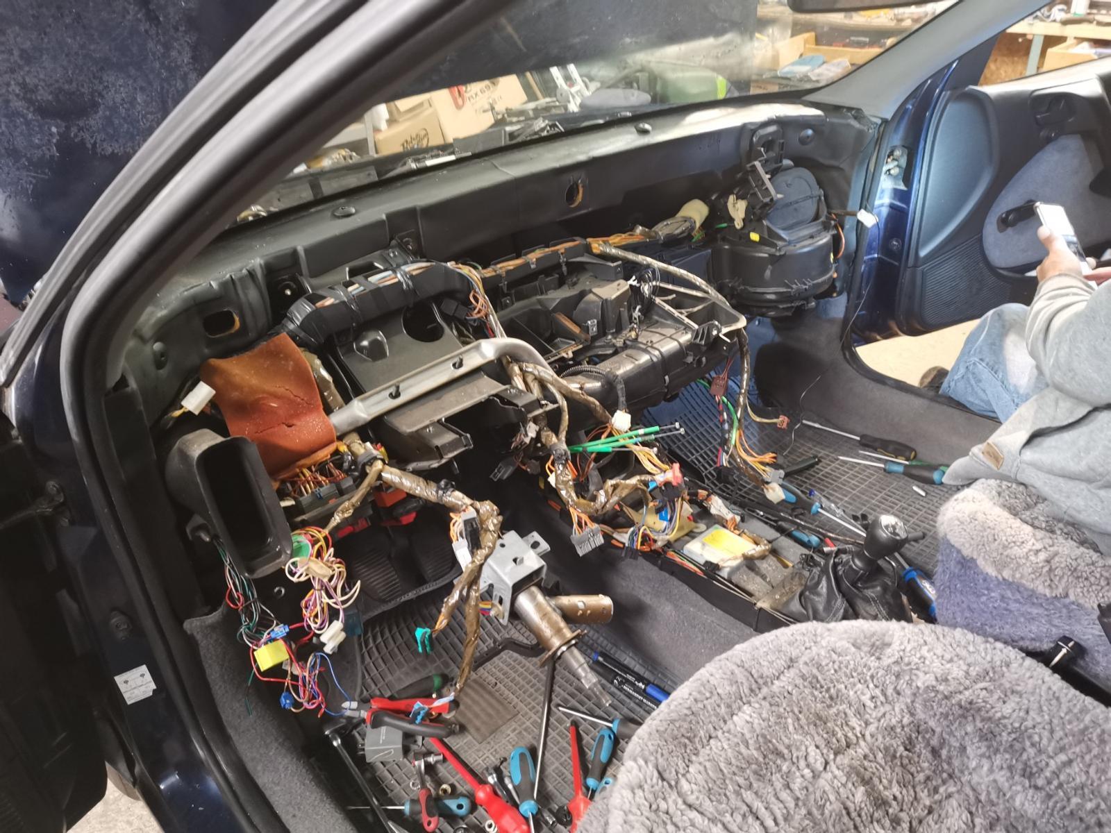

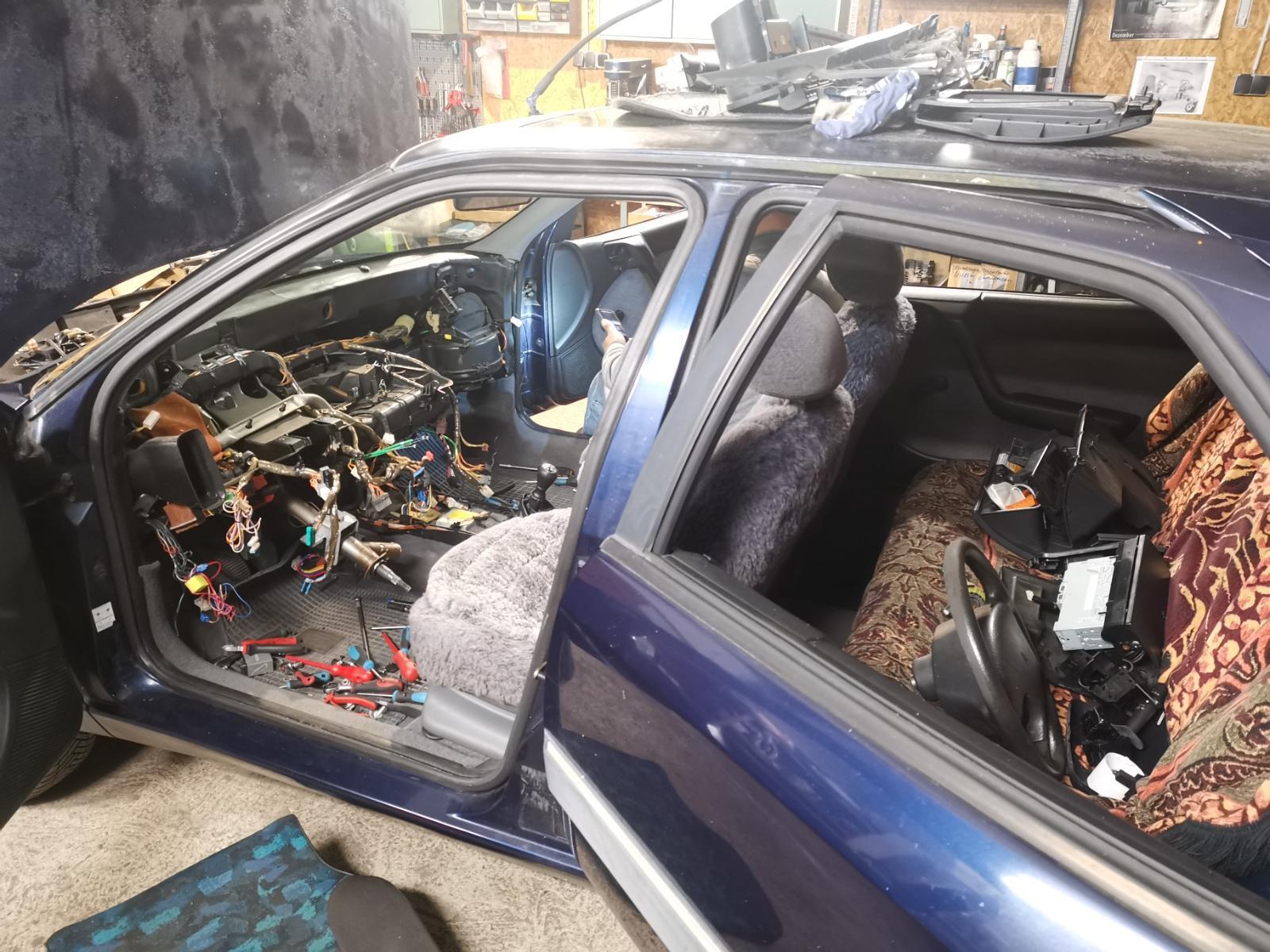

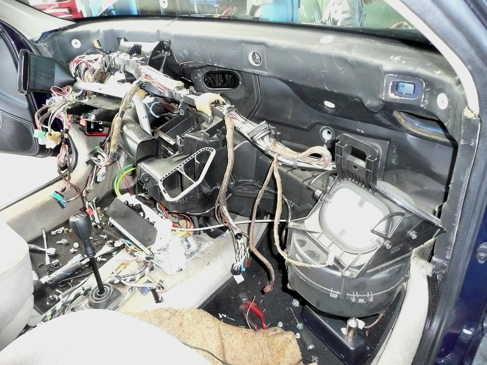

In der Xanten Treff What's App Gruppe hat Tobi geschrieben, das die zu Spitzenzeiten, als die WT reihenweise ausfielen, 3 - 6 Stunden zu zweit für diese Aktion benötigten. Da sind Günni und ich meilenweit von entfernt. Wir haben jetzt am Wochenende bei einer X1 Limo, 1,6L 88PS, den WT gewechselt, das hat eigentlich relativ stressfrei funktioniert. Bislang ist das unser dritter WT den wir zusammen in diesen Jahr getauscht haben.
Zugegeben, es sieht immer wieder verheerend aus... IMG_20251005_201718_copy_1824x1368.jpg.3ed93cfe152b75c432a75d5dc08980a5.jpgIMG_20251005_201702_copy_1824x1368.jpg.84d502e0511840a8190169431de7bfc6.jpgIMG_20251005_201918_copy_1824x1368.jpg.1e56c043a86afbbc772a055e4fef5769.jpgIMG_20251005_201731_copy_1824x1368.jpg.ff078ece5d9e2035422d8e6edc6dd5e0.jpgIMG_20251005_205418_copy_1368x1824.jpg.256f167509242c2955069e951953c07f.jpg
vor 25 Minuten schrieb PuckX2:
Kann ich bestätigen. Ich bin "der Zweite". Da muss man aber so fair sein und sagen, dass wir beide Mechaniker aus Citroen Autohäusern sind und das beide schon mehrfach gemacht haben. Wenn man zu zweit ist und genau weiß was man tut, gut aufeinander abgestimmt ist, jeder Handgriff sitzt und man konzentriert ohne Pausen vorgeht ist das wirklich vergleichsweise schnell gemacht.
4-5h alleine beim X2 HDi - aber auch da muß man wissen was man tut...
vor 44 Minuten schrieb PuckX2:
Da halb links fehlt eine Schraube.

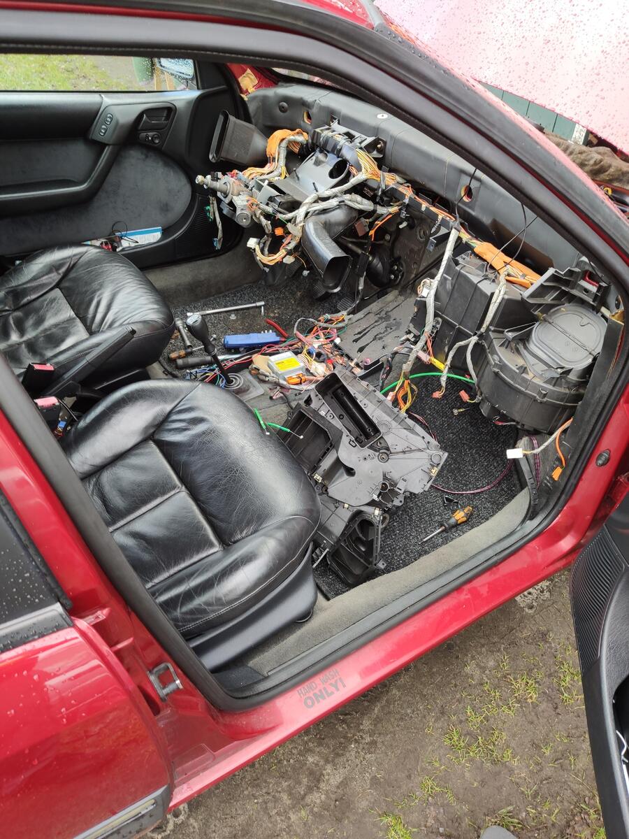

So ein Horrorfoto kann ich auch beitragen. Meine freie Werkstatt, ungeübt im Wärmetauschertausch, hat damals (meine ich) ca. 1,5 Tage gebraucht, wobei ich nicht weiss, ob die immer 100% dran waren.
Bearbeitet ( von ACCM Freddy)

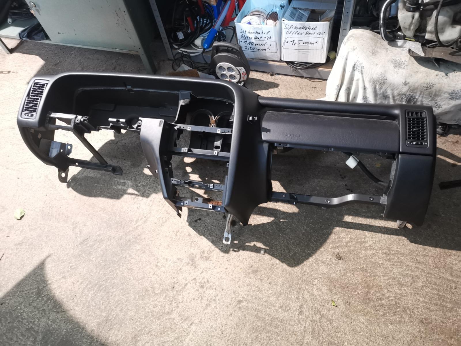

Schwinge hatte mal in anderem Zusammenhang erwähnt, dass er XM- Armaturenbretter in einem Stück ausbaut, also so, wie sie auch in der Produktionsstraße dem Fahrzeug komplett vormontiert zugeführt wurden.
Würde das beim Xantia den Arbeitsaufwand zum Tausch des HWT nicht deutlich mindern? Hat das schon mal jemand versucht?
Holgi
vor 3 Stunden schrieb Entenholgi:
Bestenfalls gedanklich.
Ich denke nicht. Die große Zerlegearbeit ist beim Xantia notwendig, um an einige Verschraubungspunkte des Bretts zu kommen. Was mir allerdings im Vergleich zu den anderen Bildern auffällt, wir haben für diese Arbeit das Handschuhfach immer im Armaturenbrett stecken lassen und auch die Lenksäule blieb an Ort und Stelle.

Das komplette Schaumstoffzeugs, mit dem auch die Kabel umwickelt sind, was auch als Dichtung bei den Lüftungskanälen verwendet wird....diese ganze 'Pampe' löst sich in Wohlgefallen auf, sobald man es nur 'schief' anschaut und schmiert und klebt an den Pfoten. Einfach nur widerlich, dann packt man nen Schraubendreher an, dann kleben die Griffe. Die Lüftungsschächte bei der von mir oben gezeigten Limo haben wir tatsächlich neu abgedichtet, weil von dem Schaumstoffgekrümel nichts mehr übrig blieb.
vor 21 Stunden schrieb Citrofan93:
Hab noch mal nachgeschaut. Bei dem vorherigen Xantia haben wir die Lenksäule auch nicht gelöst gehabt,ist also definitiv nicht zwingend nötig. Ich habe es beim Aus- und Wiedereinbau des Armaturenbretts als wesentlich angenehmer empfunden, wenn sich die Lenksäule nicht in unmittelbarer Wegrichtung des Brettes befindet.
Mit ausgebauten Handschuhfach kommt man zumindest an den Beifahrerairbagstecker, der auch am Brett festgeclipst ist. Ob man dran kommt,wenn man das Brett abzieht, mit einer Hand jongliert mit der anderen Hand den dann auf Zug befindlichen Stecker versucht zu lösen.. kann ich nicht sagen. Ich muss die Nummer auch nicht in 5-6 Stunden durchziehen.
Ob Handschuhfach raus oder nicht, Lenksäule absenken oder nicht, macht in der Summe den Braten auch nicht mehr fett, wenn man nicht den Cheffe mit der Stoppuhr hinter einem stehen hat.
