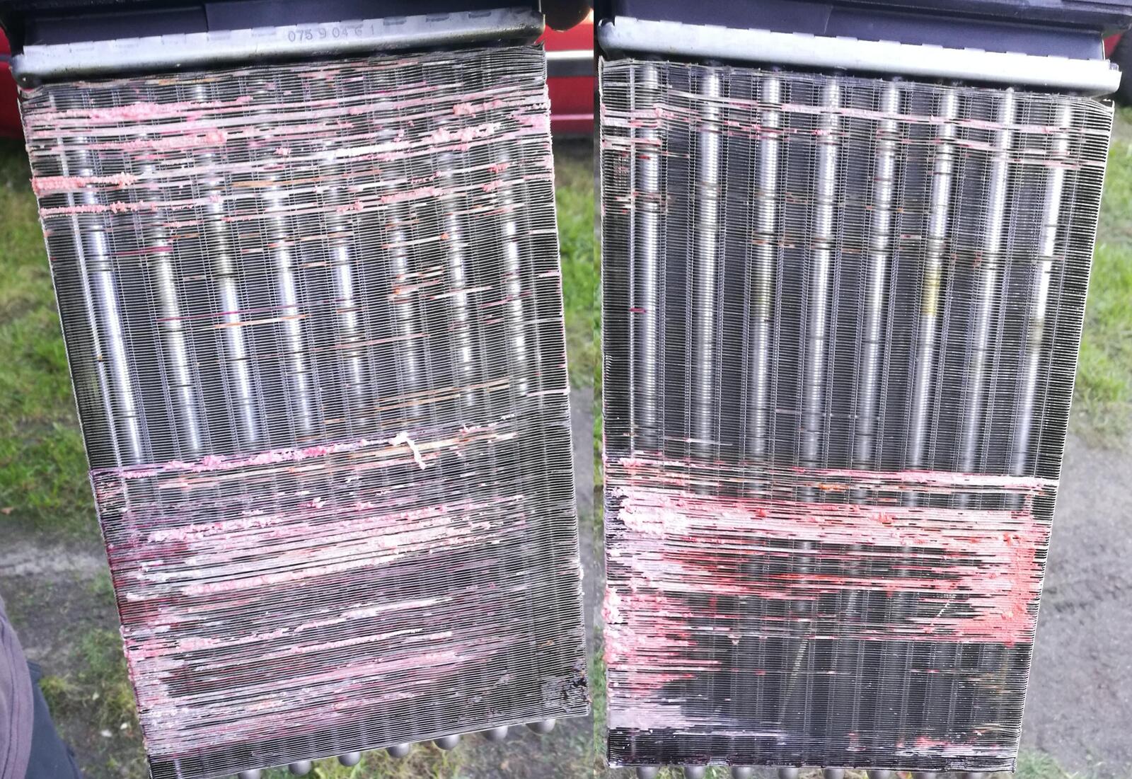

11. Oktober 20251 J. Am 10.10.2025 um 06:38 schrieb Entenholgi: Schwinge hatte mal in anderem Zusammenhang erwähnt, dass er XM- Armaturenbretter in einem Stück ausbaut, also so, wie sie auch in der Produktionsstraße dem Fahrzeug komplett vormontiert zugeführt wurden. Würde das beim Xantia den Arbeitsaufwand zum Tausch des HWT nicht deutlich mindern? Hat das schon mal jemand versucht? Gruß Holgi Da ist der XM wesentlich servicefreundlicher konstruiert als der Xantia. Beim Xantia war der Ingenieur 'Rotstift' federzeichnend. Schwinge hatte auch mal ein Videoclip gepostet, wo man sieht, wie beim Xantia das komplette Armaturenbrett in der Produktionsstrasse in den Xantia verpflanzt wird.Da sieht man auch, daß das komplette Armaturenbrett durch die einzige vernünftige 'Serviceluke' in den Xantia abgelassen wird. Nämlich durch die noch nicht vorhandene Windschutzscheibe. Auf den gleichen Weg sollte es dann auch wieder raus. 😎Ob man, und wie gut, an sämtliche Stecker rankommt, die für die Kabel im Brett vorgesehen sind, weiß ich nicht. Da muss zum größten Teil der Teppich gelöst werden, meine ich... Die Mittelkonsole muss eh raus, selbst wenn man es schaffen sollte das komplette Brett im Ganzen rauszubekommen, was ich bezweifle, denke ich, verlagert man die 'Baustelle' nur nach draussen. Der WT wird von oben reingeschoben, da ist das Oberteil vom Brett im Weg. Wie gesagt, der XM ist da eher 'plug&play' als das Sparbrötchen Xantia.
11. Oktober 20251 J. Ersteller Oh je! Dass das beim Xantia so ein Thema ist, hätte ich nicht gedacht… Ja klar, bei mir kommt seit Jahren bei sämtlichen Autos nur selbermachen in Frage. Das Problem ist nur, dass ich grade weder Zeit noch Muße habe, mich mit so einer Aktion zu befassen… Oh man! Danke euch jedenfalls für die Zahlreichen und ausführlichen Antworten! Gruß Johannes
11. Oktober 20251 J. Ist alles halb so wild. Schon bei ZX und AX (S2) mußte das Armaturenbrett raus um den WT zu tauschen - das ist normaler Standard - genau wie der Einbau im Werk durch den Scheibenrahmen. Und der Ausbau eines Armaturenbretts ist keine unlösbare Aufgabe. Sieht halt komisch aus wenn das alles raus ist, mehr aber auch nicht. Man muß halt wissen wo man die Schrauben findet und nicht wie ein Irrer dran rumreißen wenn es irgendwo hakt. Ich habe das Armaturenbrett nur wenige Male beim Xantia rausgeholt, ein paar Mal bei Berlingo, ZX, Xsara und auch bei BX und AX oder auch C5. Der Xantia fällt da nicht negativ auf was den Aufwand angeht. Bearbeitet (11. Oktober 20251 J. von bx-basis)
11. Oktober 20251 J. vor 3 Stunden schrieb bx-basis: Und der Ausbau eines Armaturenbretts ist keine unlösbare Aufgabe. Sieht halt komisch aus wenn das alles raus ist, mehr aber auch nicht. Man muß halt wissen wo man die Schrauben findet und nicht wie ein Irrer dran rumreißen wenn es irgendwo hakt. Ich denke, das ist ein wesentlicher Punkt, der anfänglich die Leute zur Verzweiflung bringt. Nicht genau wissen, wieviele Schrauben und Muttern! das Brett halten und dran rumreissen. Deswegen würde ich dem Thread schreiber raten, sich an jemanden zu wenden, der es schon mal gemacht hat. Je nach dem wie stark es nach Maggi riecht, wenn es bei Heizung und Gebläse aufdrehen schnell verfliegt und man dann für die Fahrt noch Ruhe hat, kann man das auch noch zeitlich brücken, auch über den Winter. Ich habe auf diese Weise, den WT Tausch noch über zwei Jahre rausgezögert. Sobald sich der Kühlmitteldampf schmierig auf die Innenseite der Windschutzscheibe verteilt und verschmiert, war es das. Dann isser fällig, bei Minusgraden keine angenehme Tätigkeit. Heizung im Winter reparieren ist immer 'blöd'.
11. Oktober 20251 J. Hallo, vor 17 Minuten schrieb PuckX2: Deswegen würde ich dem Thread schreiber raten, sich an jemanden zu wenden, der es schon mal gemacht hat. Ja. Wobei ich mehrere Xantias zerlegt habe, ohne etwas am Armaturenbrett zu beschädigen. Man sollte auch wissen, welche Schrauben/Muttern man nicht anpackt. Vor allem die größeren, die man vom Motorraum aus durch die Spritzwand erreicht. Ich glaube SW 12, die halten den Rahmen für die Lenksäule. Das Armaturenbrett wird mit kleineren gehalten, ich meine SW10, Langnuss zwingend erforderlich. Es dürften drei sein. Grüße Andreas

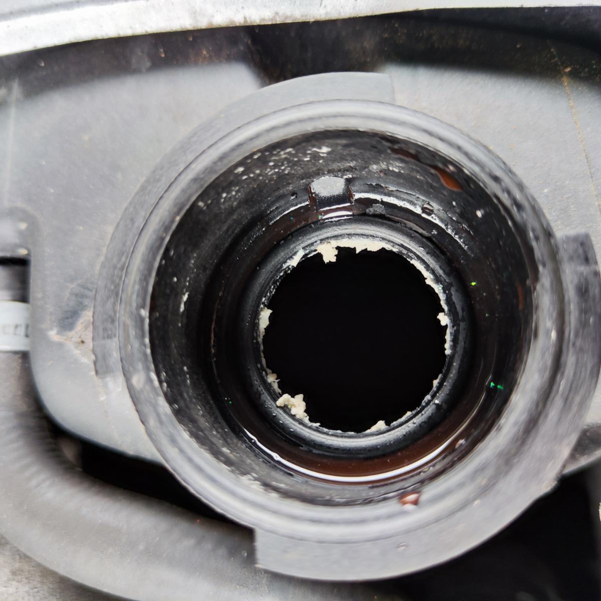

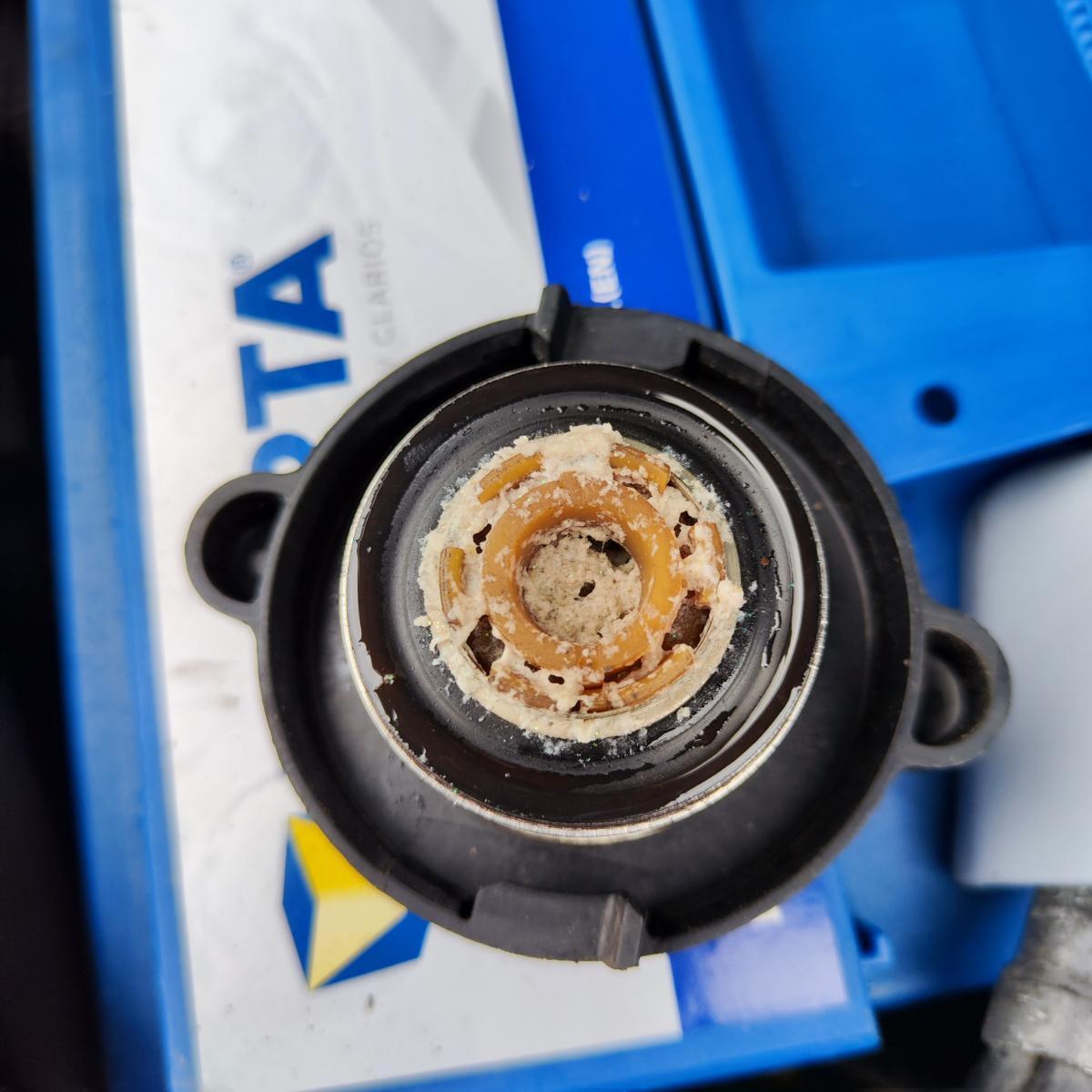

16. November 202516. Nov Nachdem ich eine dezente Menge von 100ml Tunap 145 beim V6 eingefüllt hatte vor ca. 4 Wochen, heute dieses Bild: Gefällt mir nicht so. Oder wurden mit Tunap 145 alte Ablagerungen nach oben gespült ? Hat da jemand Erfahrung ? Das Kühlwasser war vorher recht neu und rosa. Ist auch immer noch schön rosa, aber leicht milchig und am Deckel diese Ablagerungen. 🤔 Bearbeitet (16. November 202516. Nov von Nihonnezumi) Ergänzung, geänderte Beschreibung

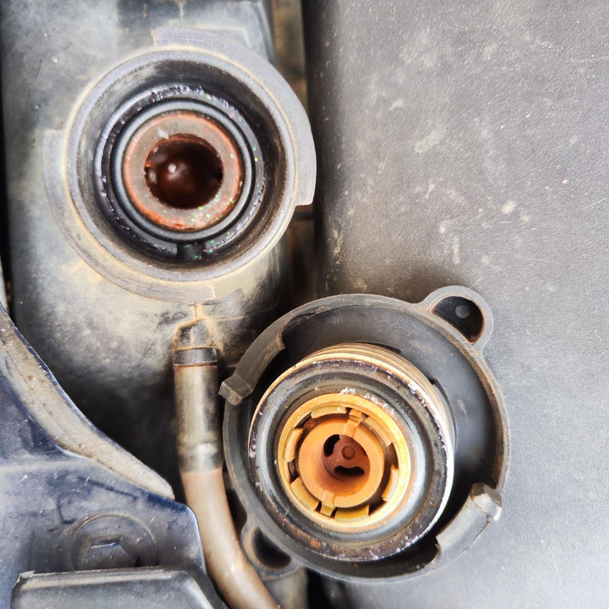

22. November 202522. Nov So sieht das bei einem anderen X2 aus (HDi), wo zur gleichen Zeit eine vergleichbare Menge eingefüllt wurde: Nur ein leichtes "weihnachtliches" Glitzern der Partikel im Tunap145, aber ohne jegliche Ablagerungen. Dann muss das weiße Zeug oben im vorherigen Post tatsächlich aus dem Kühlsystem meines V6 stammen ?!
