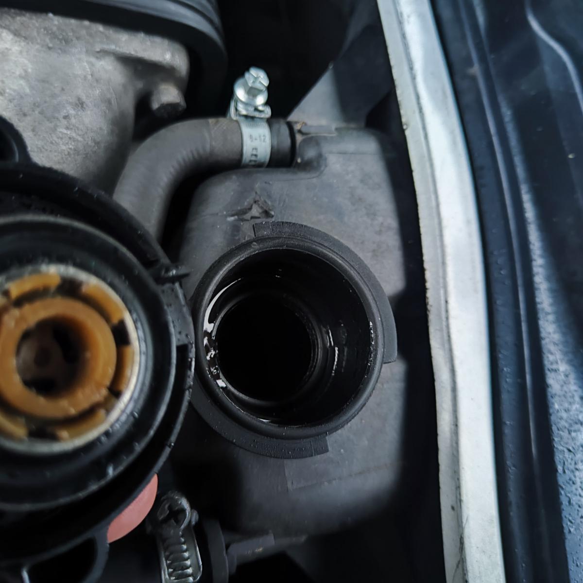

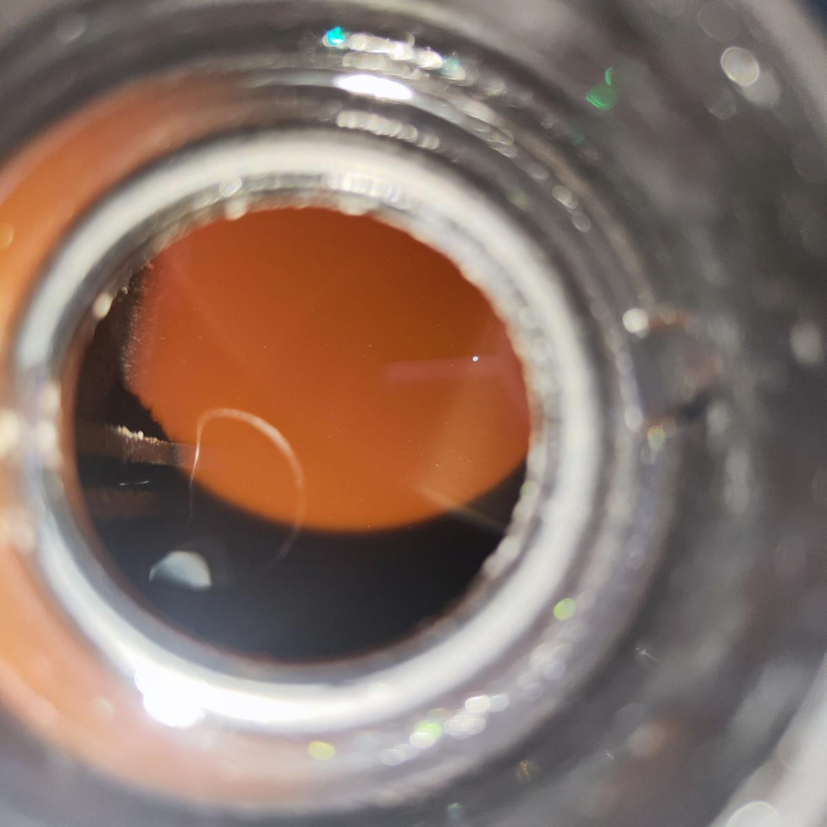

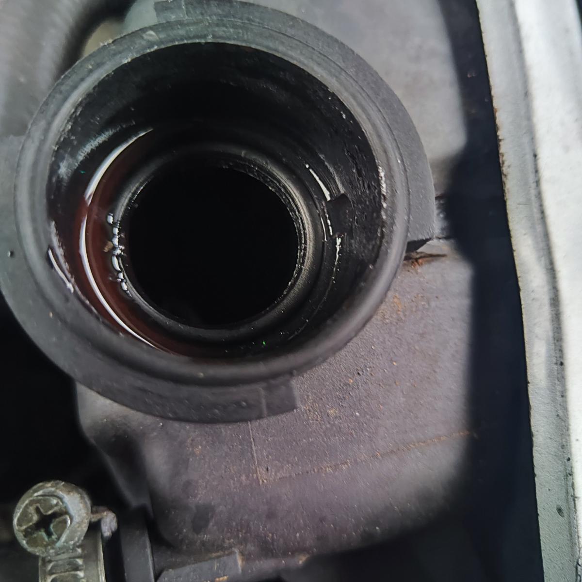

Update zum Thema Tunap145:
Heute konnte ich nochmal den V6 und sein Kühlmittel untersuchen. Das weiße Zeug war deutlich weniger, nur noch am Deckel ein wenig von dem vorhanden, was ich beim ersten Check nicht abwischen konnte.
IMG_20251130_154312.jpg.cd80725078c300f94041d5416842be18.jpgIMG_20251130_154303.jpg.8dab1842ac8ce178bad22039a6d5b0d0.jpg
Das Kühlmittel sieht etwas milchiger aus als das original rosa Zeug (die Farbe auf dem Foto ist vermutlich durch den Blitz etwas zu rostig, oder vielleicht tatsächlich Rost 😳 ?):
Das weiße Zeug ist nicht schmierig, sondern eher etwas kreidig/kalkig, klebt nicht und hat auch keine wirkliche Gummikonsistenz. Eher wie aufgeweichtes Papier.
Wie schon geschrieben, beim HDi, der zeitgleich aus der GLEICHEN Flasche Tunap145 bekommen hat, glitzert es nur rosa, nichts Weißes.
Würd ich mir jetzt keinen Kopf machen....
