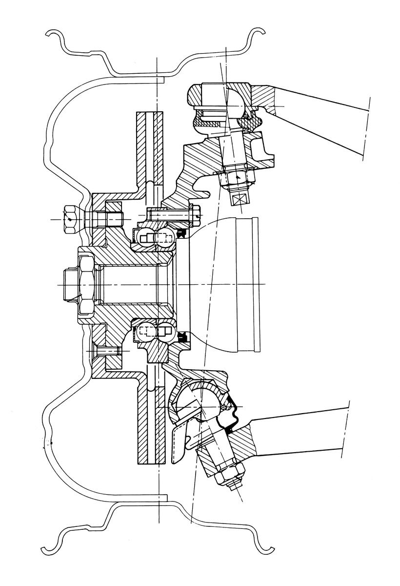

9. Oktober 20251 J. Ersteller Danke, eine Quelle für das Ersatzteil brauche ich nicht. Ein neues Radlager habe ich bereits seit längerem. Es sieht aus, wie die verlinkten Teile, hat also den Ring mit den sechs Gewindebohrungen. Das führt mich zu folgender Punkt: vor 5 Stunden schrieb CX2500D: Antriebswelle raus und von hinten die sechs Schrauben der Radnabe lösen. So dachte ich mir das auch. Folgendes ist mir nicht klar: vor 5 Stunden schrieb CX2500D: Du musst vermutlich die Radnabe abpressen und auf das neue Lager aufpressen Ist nicht das Lager mittels der sechs Schraubpunkte mit der Radnabe verbunden? Oder fehlt mir hier gedanklich eine Komponente?
9. Oktober 20251 J. Ersteller Das sagt die Anleitung (hätte ich auch früher drauf kommen können): 12.9 Vorderradnaben 12.9.1 Ausbau Das Fahrzeug vorne aufbocken und das Rad der betreffenden Seite ausbauen. Die Befestigungsmutter der Gelenkwelle entsichern und abschrauben. Zum Lösen der Mutter wird die Nabe mit dem Werkzeug 6310-T oder mit einem improvisierten Halter festgehalten. Die Bremsscheibe ausbauen (siehe Kapitel 15.1). Den unteren Kugelbolzen des Achsschenkels mit dem Abzieher 3312-T oder 6323-T vom unteren Querlenker abziehen. Die Radnabe aufhängen oder unterstützen, damit die Bremsleitung nicht auf Zug beansprucht wird. Das Ende der Antriebswelle aus der Radnabe ziehen. Die sechs Befestigungsschrauben der Radnabe entfernen und die Radnabe ausbauen. 12.9.2 Einbau Die Radnabe auf den Achsschenkel stecken und die sechs Befestigungsschrauben mit Un-terlagscheibe mit 27 Nm anziehen. Die Auflagefläche der Dichtung schmieren und das Gelenkwellenende in die Radnabe stecken. Den unteren Kugelbolzen des Achsschenkels am Querlenker befestigen und die Nylstopmut-ter ohne Unterlagscheibe mit 50 Nm (12 mm-Gewinde) oder 60 Nm (14 mm-Gewinde) anzie-hen. Die Bremsscheibe einbauen. Die Gelenkwellenmutter mit geschmiertem Gewinde und Auflagefläche mit 350-400 Nm anziehen und die Mutter versplinten. Das Rad einbauen.
9. Oktober 20251 J. Das Lager mit dem Kranz ist auf den Achsstummel der Nabe aufgepresst, zusammengehalten wird es erst durch die Antriebswelle. Der Kranz ist an dem Achsschenkel verschraubt, aber der Innenring der äusseren Lagerhälfte ist gerne sehr fest auf dem Achsstummel.
9. Oktober 20251 J. Ersteller Ah, Klar, jetzt verstehe ich: Innen gepresst, aussen geschraubt. Danke!

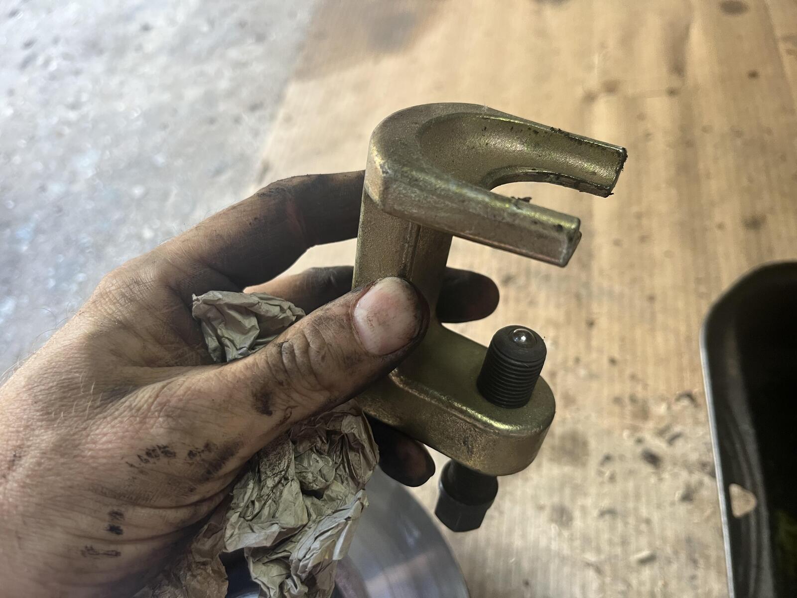

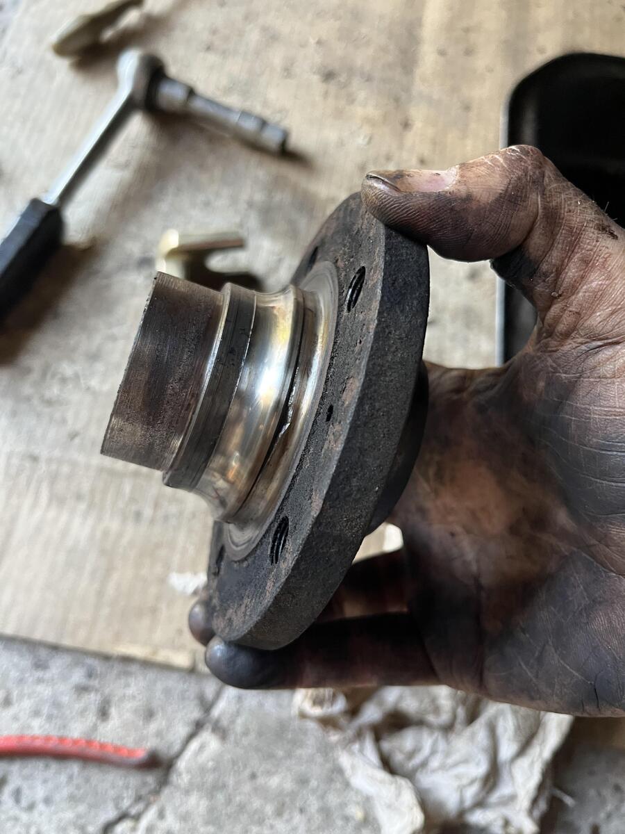

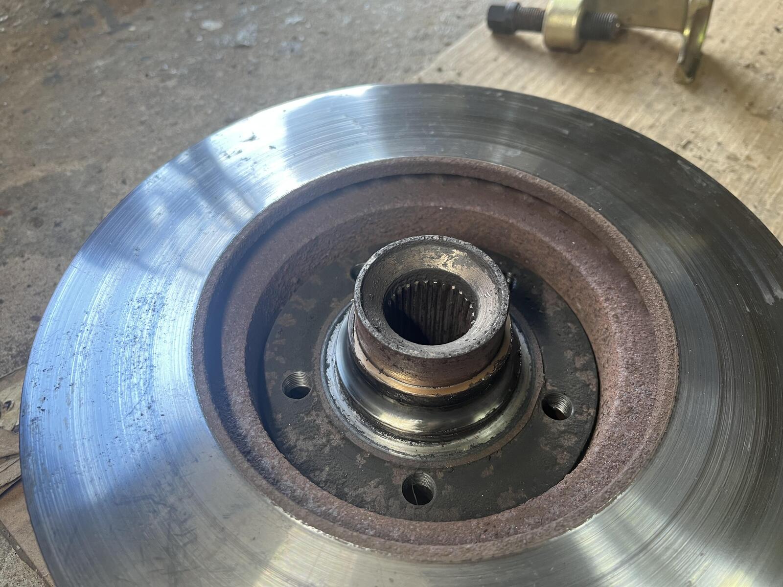

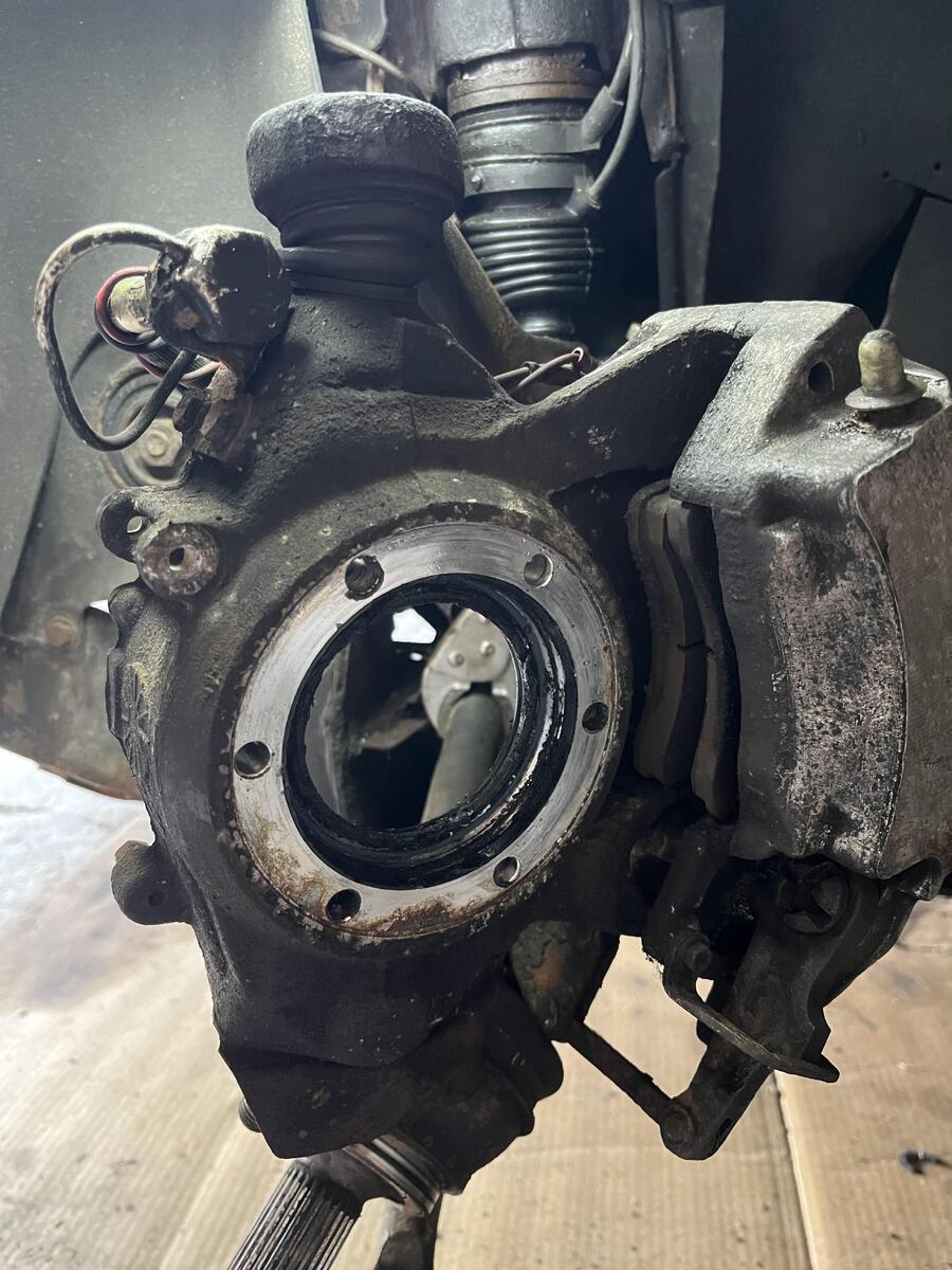

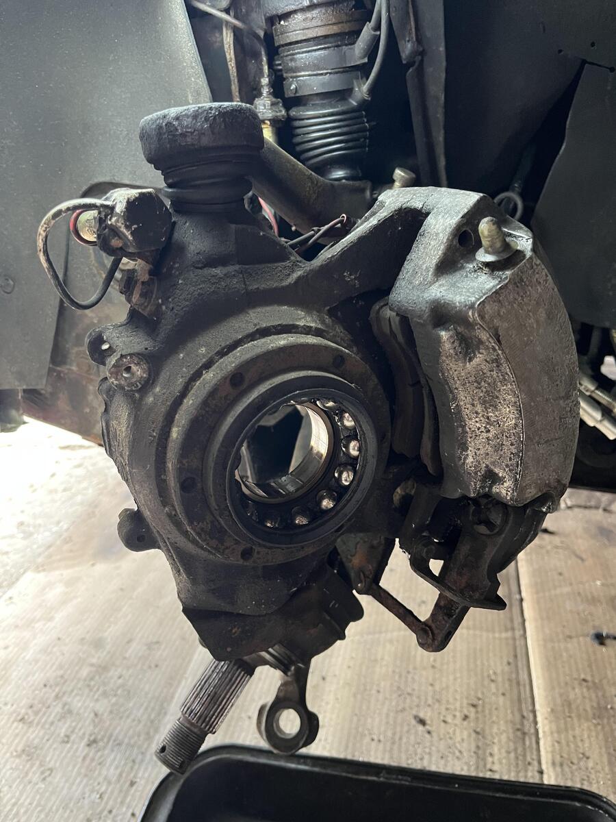

18. Oktober 202518. Okt Ersteller Und so sieht das Ganze „in echt“ aus: Die Nabe kam zusammen mit der Bremsscheibe heraus. Hier die äußere Lagerschale auf dem Stummel der Nabe. Da war wohl schon mal jemand dran… Das Gegenstück des Lagers vor dem Lösen der sechs Schrauben … … und danach. Korrosion an der Auflagefläche … Die sechs Schrauben des Lagers waren allesamt recht locker, zwei sogar lose. Ebenso war die Mutter der Antriebswelle locker und keinesfalls mit den vorgeschriebenen 350 - 400 Nm angezogen worden. Da weder Lagerschalen, noch Kugeln Einlaufspuren zeigen, vermute ich, dass das festgestellte Spiel von jenen Verschraubungen herrührte. Das Lager zerfällt tatsächlich nach dem Ausbau in seine Bestandteile. Zum Lösen des unteren Querlenkes vom Kugelbolzen hat sich übrigens dieser Abzieher bewährt. Jetzt überlege ich, ob ich das Ganze gereinigt und gefettet wieder zusammensetze und teste, ob das Spiel bei korrekt festgezogenen Schrauben und Muttern nach wie vor vorhanden ist. Schließlich sind die Radlager nicht eben billig…
