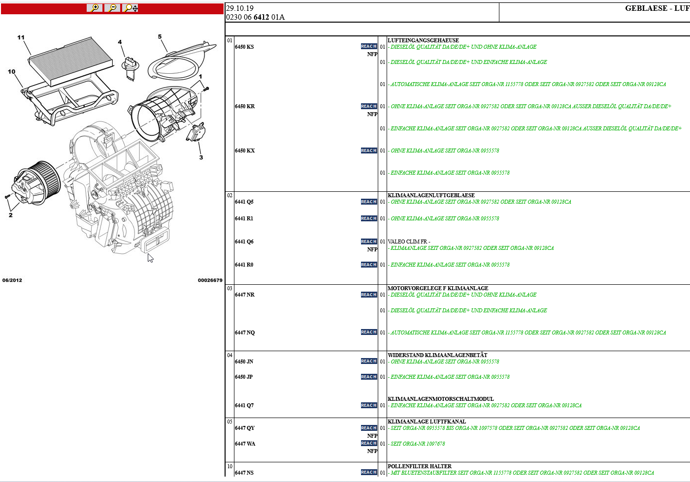

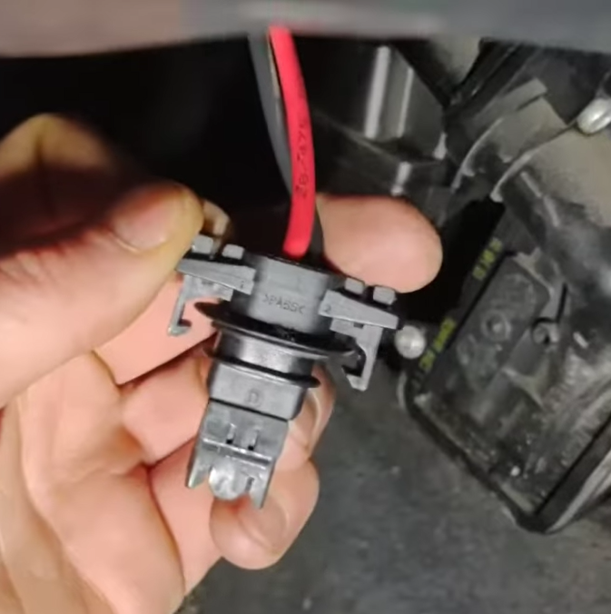

So, beim C3 der ersten Serie (2002-2005) sieht das so aus:
An das Gebläse (Teil Nummer 2) kommt man also über den Fahrer Fußraum ran. Hier sieht man, wie es gemacht wird:
Als eine der ersten Aktionen steckt der Reparateur aus dem Video den Stecker des Gebläses ab, ehe er das Gebläse ausbaut:
Hier kann man doch schön und ohne Risiko testen, was passiert wenn man da Strom drauf gibt. Eine 12V Fahrzeugbatterie oder Motorradbatterie oder ein starkes(!) Netzteil nehmen.

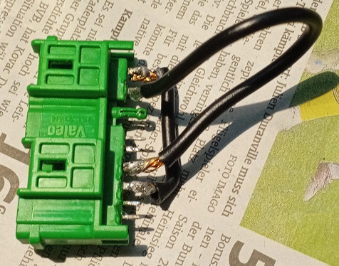

Ich hab mir jetzt aus einem alten defekten Vorwiderstand einen Adapter gelötet, um den Vorwiderstand zu brücken.
12V liegen bei laufendem Motor an dem 2er Stecker an, mit dem Adapter am Ausgang der dicken Kabel im 6er Stecker auch.
Stecke ich nun alles zusammen läuft der Motor trotzdem nicht und ich kann an dem "Adapter" auch keine Spannung mehr messen. Vielleicht doch direkt Spannung von der Batterie oder Zigarettenanzünder nehmen?

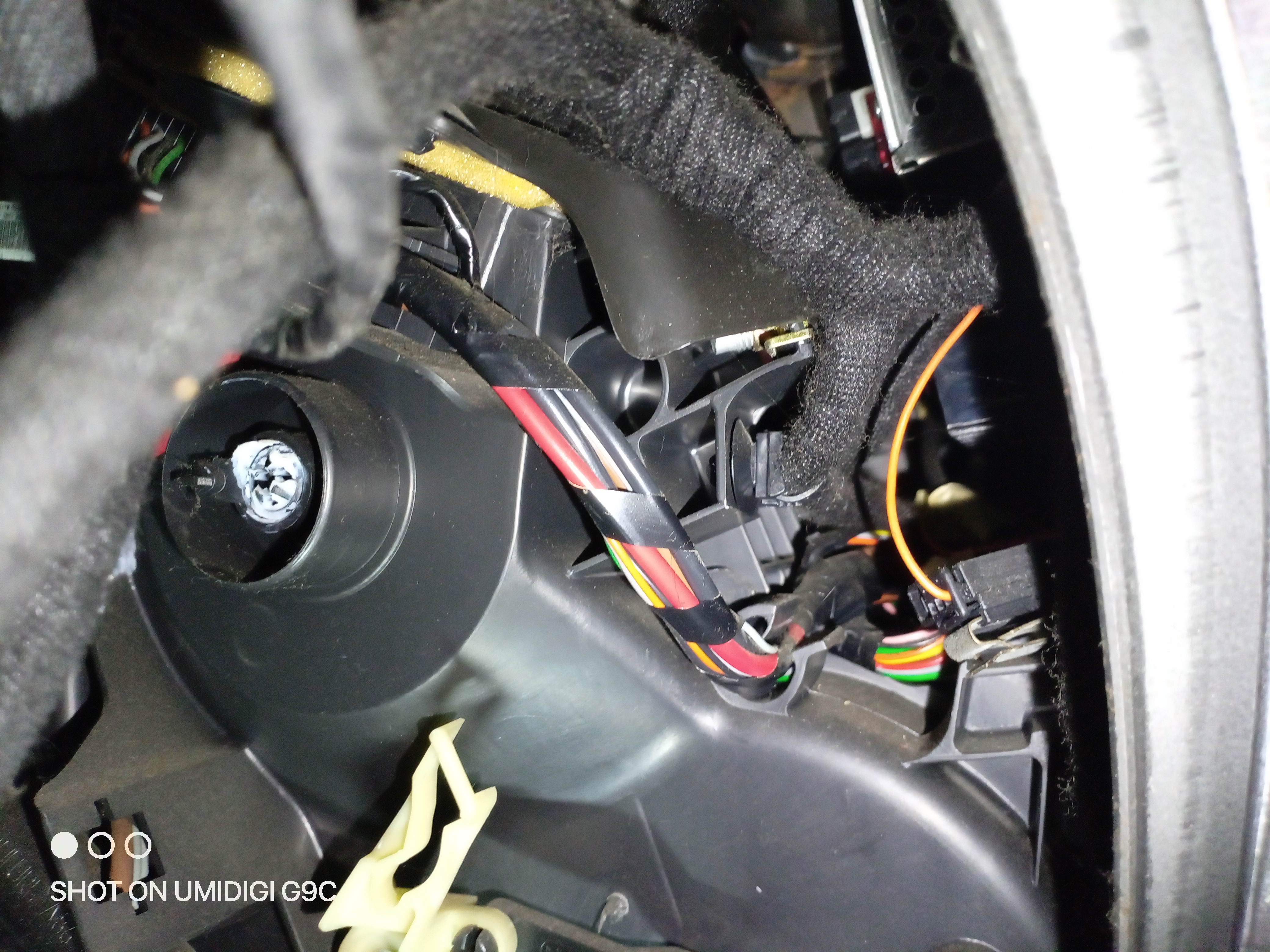

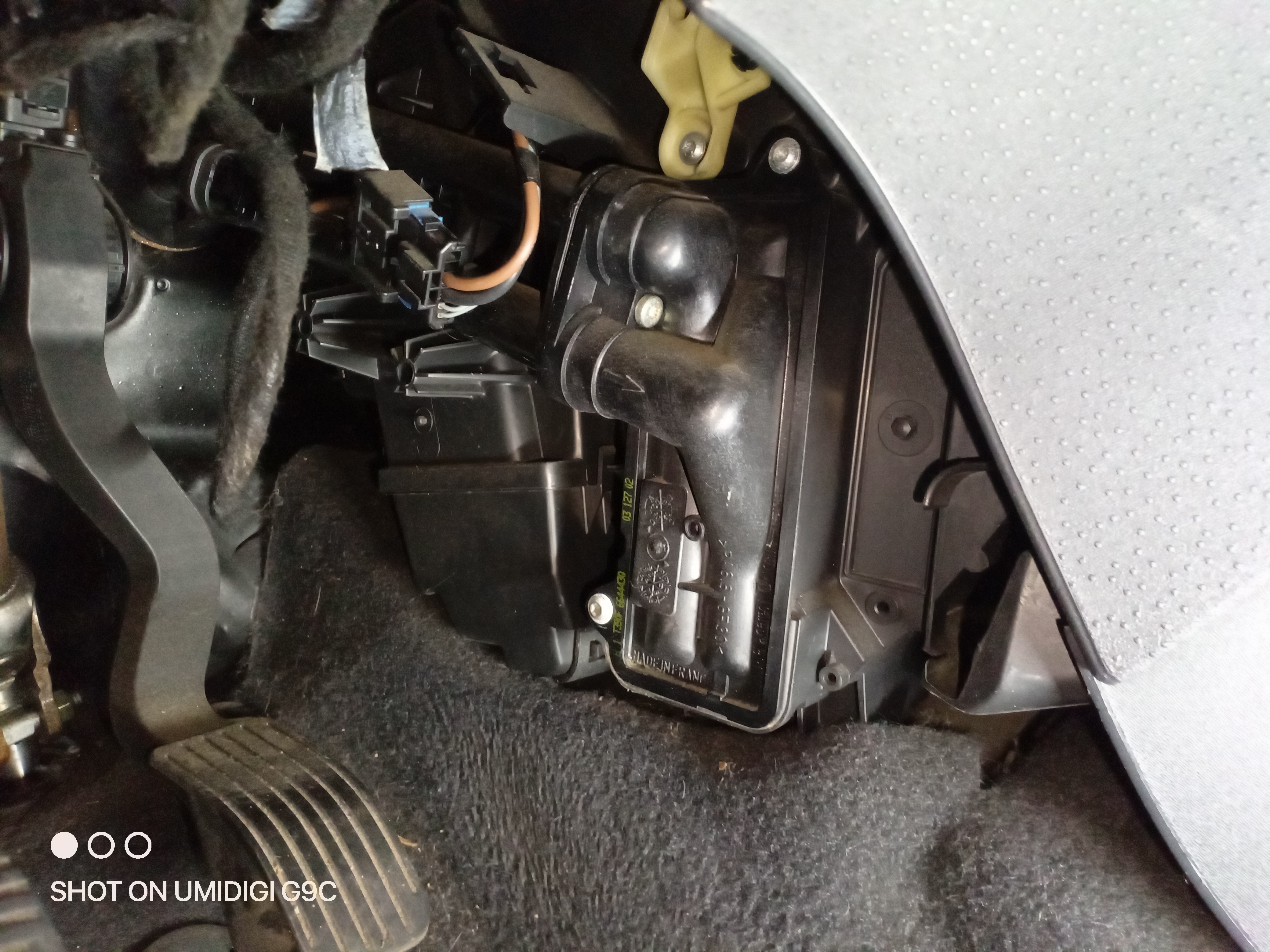

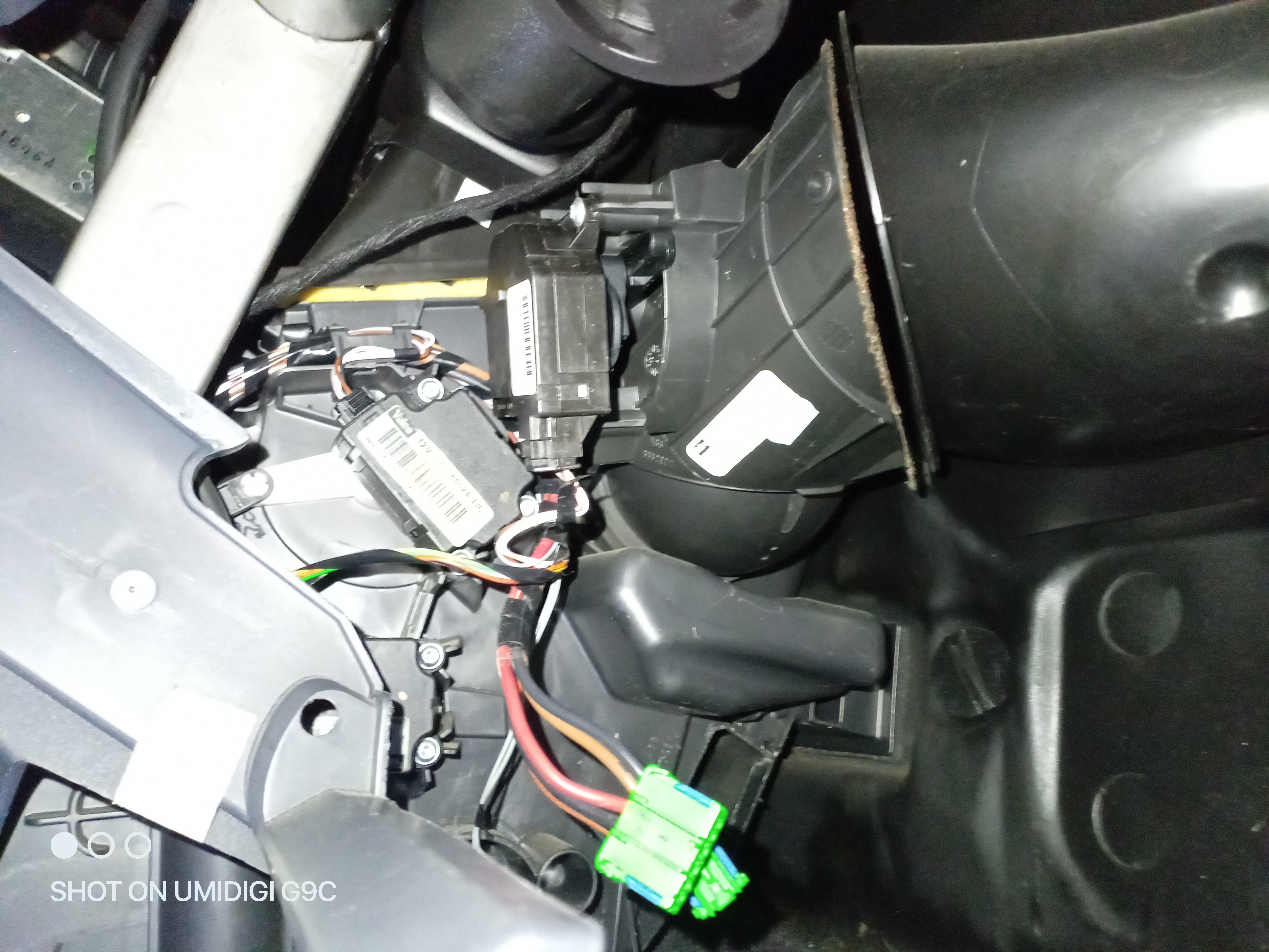

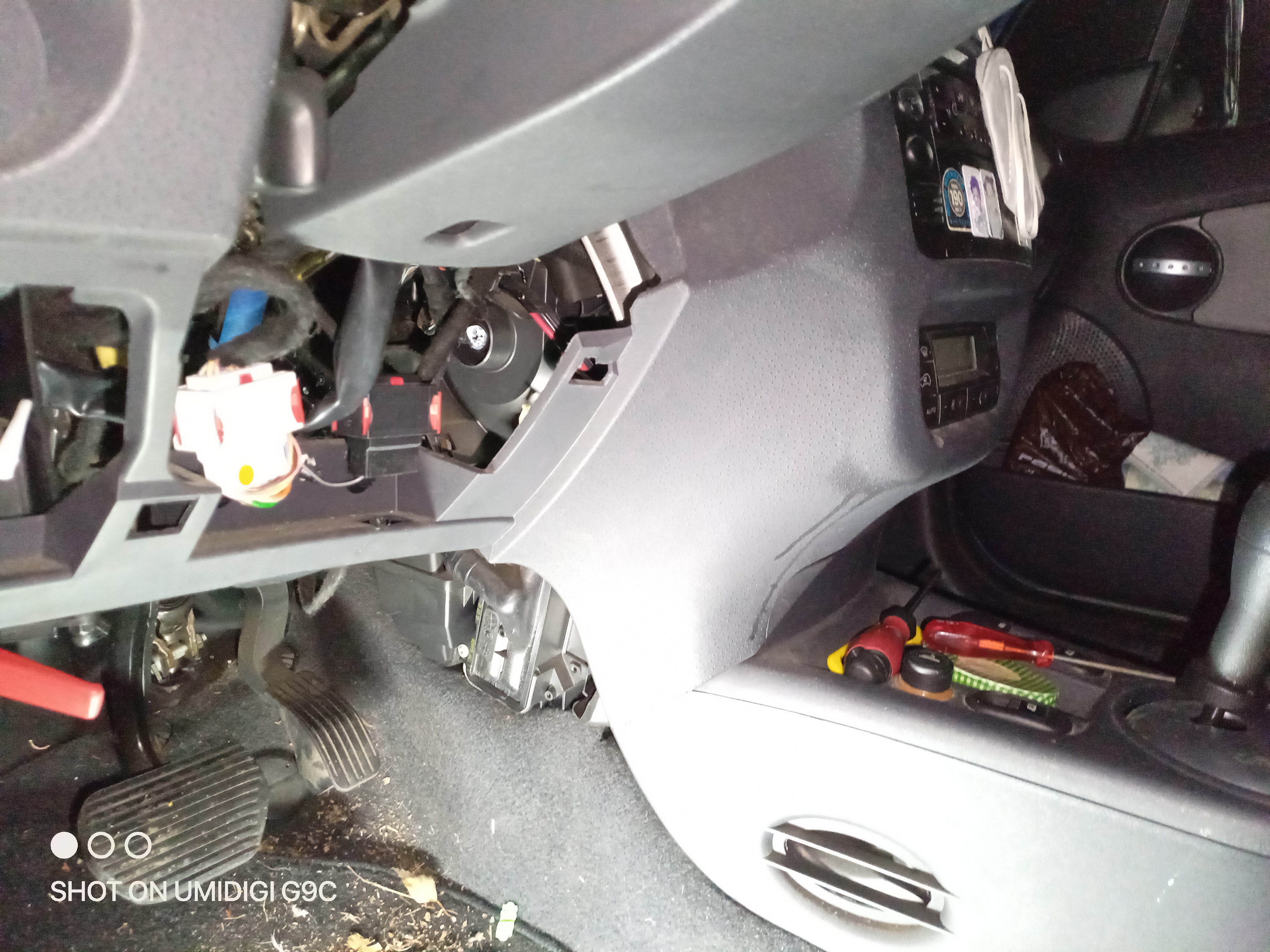

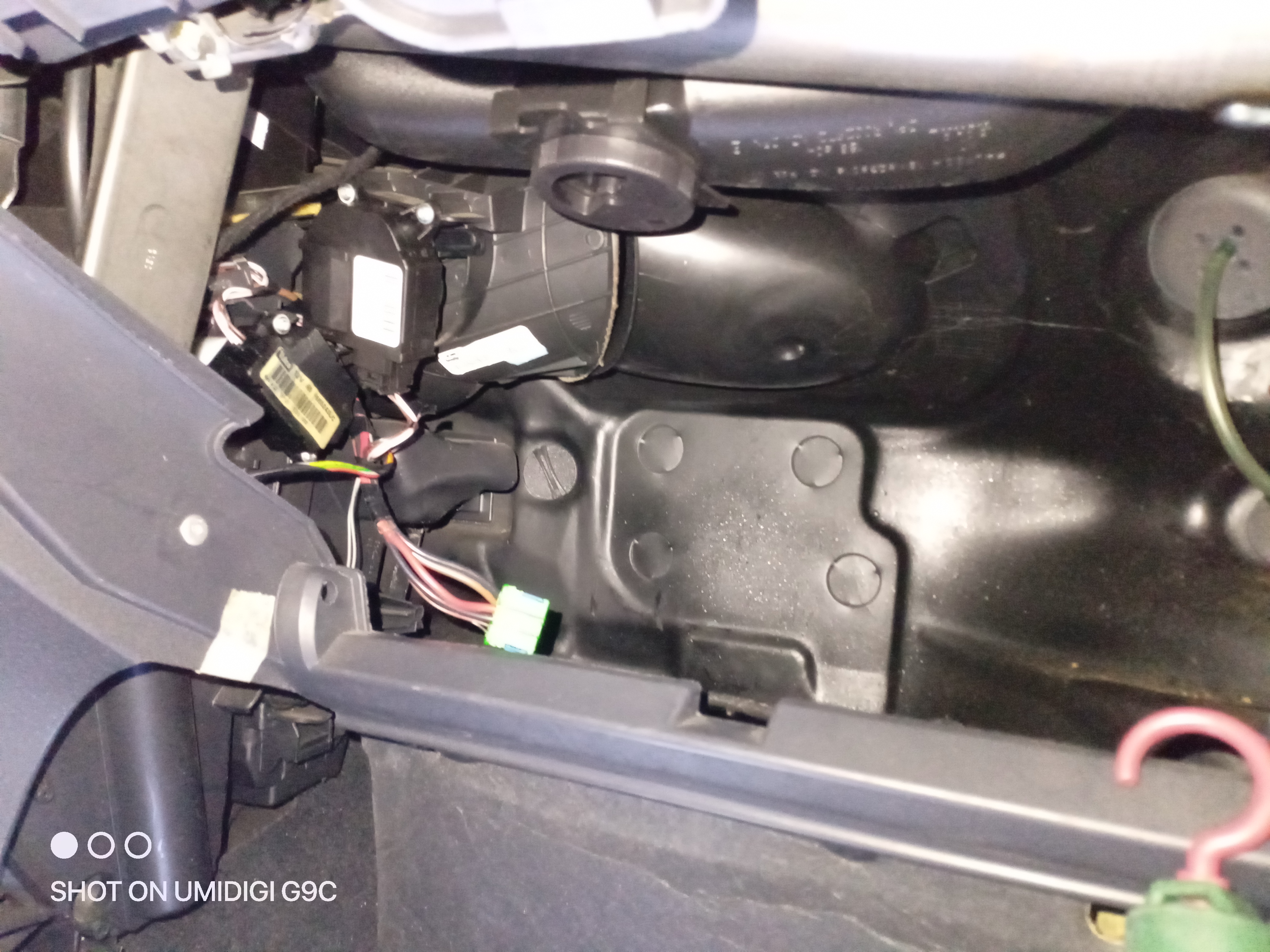

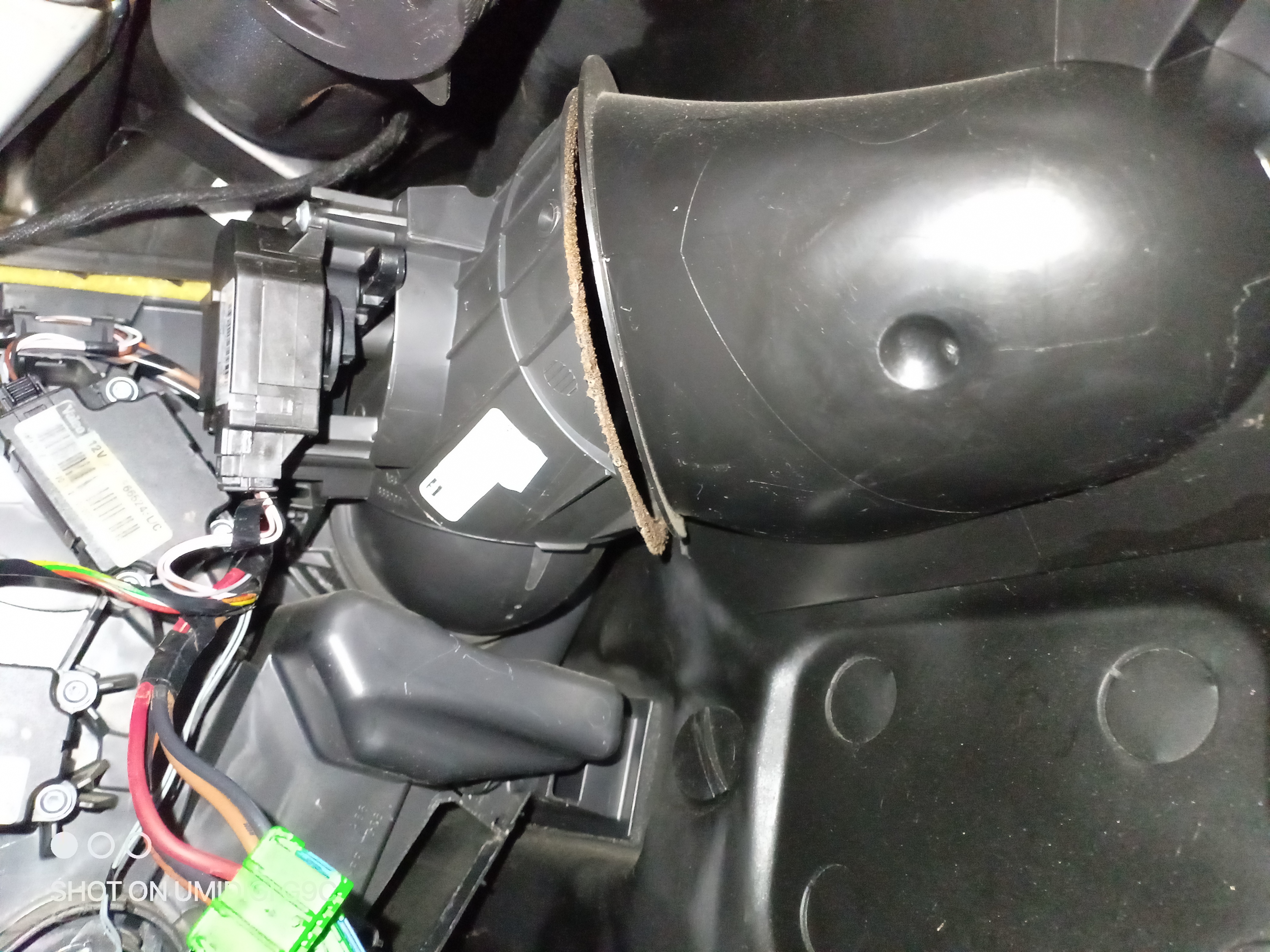

Ich habe mal ein paar Bilder eingefügt, um die Situation darzustellen, auch für die späteren Betrachter. Leider etwas durcheinander.
Noch habe ich keine Idee, wie ich da an den Lüftermotor komme oder muß die ganze Verkleidung ums Cockpit raus?

Ich habe jetzt an dem Adapter den Widerstand vom Gebläsemotor gemessen, der bei 5maligem Messen immer wieder 3,5 Ohm anzeigt.
Wenn ich wenigstens an den Stecker am Gebläsemotor noch kommen würde.

Das Teil im Luftkanal ist die Kühlung fürs Handschuhfach.
Das Gebläse sitzt weiter oben auf der Fahrerseite, siehe Bild aus dem ET-Katalog weiter oben. Ich glaube ich erwähnte daß man es vom Fußraum aus rausbekommt wenn man die Lenksäule etwas zur Seite legt. Auf Deinen Fotos sieht man es nicht, du hast nur den unteren Teil des Heizungskastens fotografiert.
