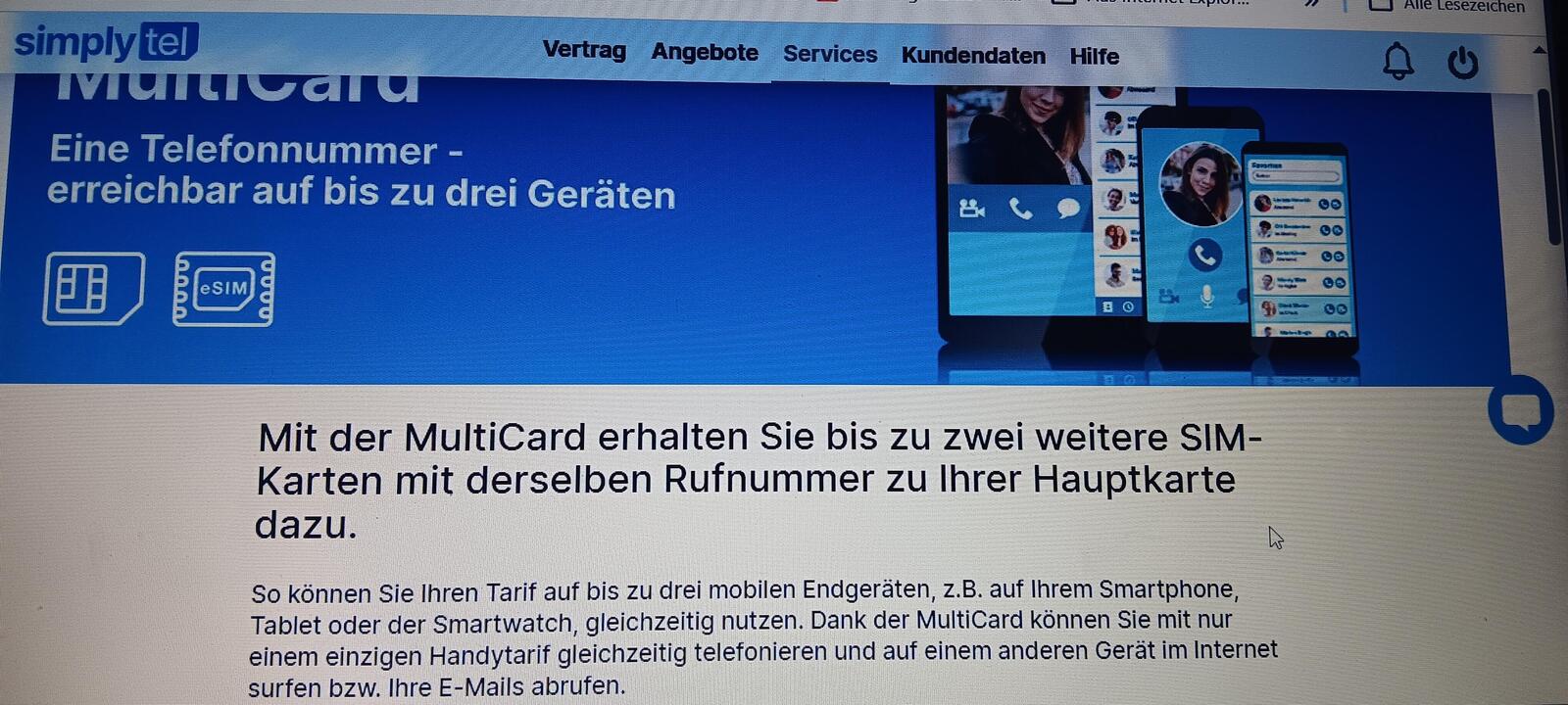

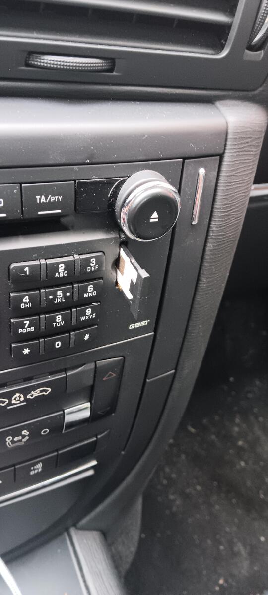

16. Oktober 20251 J. Schon vor Jahren musste ich feststellen das mein C6 nicht mit Bluetooth über mein Handy in die Telefonanlage verbunden werden kann ! Aber jetzt tut sich für mich ein neues "Problemchen" auf , nachdem ich mich für die Variante mit einer SIM-Karte in der vorhanden Telematik entschieden habe. Das Angebot ist gut, 2,99€ im Monat für eine "MultiCart" , telefonie mit zweit... Anschluss über gleiche Nummer. Habe ich etwas übersehen oder falsch gemacht ? Ich habe natürlich bisher über externe freisprecheinrichtung auch in meinem C6 telefontelefonieren können. Gruß Albert

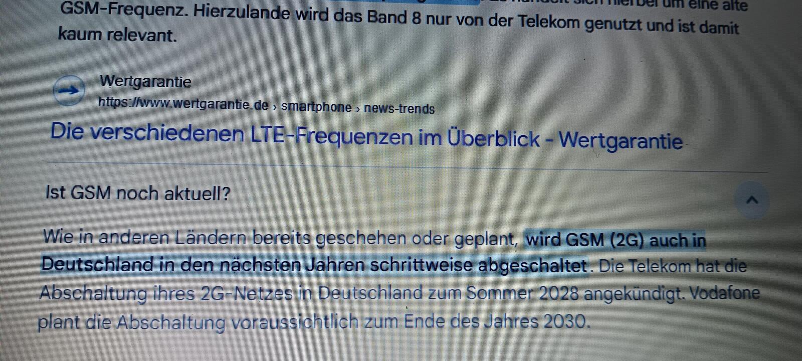

16. Oktober 20251 J. @albert.mueller unterstützt dein billig Discountertarif überhaupt noch GSM? also 2G Steinzeittechnik?
16. Oktober 20251 J. Ersteller vor 12 Minuten schrieb Koelner: @albert.mueller unterstützt dein billig Discountertarif überhaupt noch GSM? also 2G Steinzeittechnik? Aber hallo, DANKE !! Auf die einfachste Antwort meiner Fragen muss man erstmal kommen ! Denn ich glaube nicht das dass noch im Programm ist. Laut Info mitte des Jahres bin ich jetzt mit 5G unterwegs . Ich werde mich kundig machen, aber du hast sicher mit deiner Frage mir schon die Antwort gegeben. DANKE nochmal ! Gruß Albert

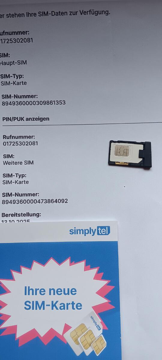

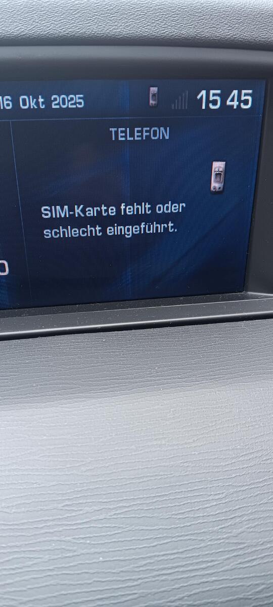

16. Oktober 20251 J. GSM Netz ist eigentlich auch bei den Discountern gar kein Problem, da die sich letztendlich den großen Mobilfunkbetreiben anhängen und deren Netze nutzen. Nach kurzer Recherche sind die benötigten GSM Frequenzen von Simplytel abgedeckt bzw. vorhanden. Ich meine mich zu erinnern, dass die Karte keinen PIN haben sollte, weil die Radios im Auto den nicht abfragen können. Aber ich mag mich irren. Ich hab das vor Jahren mal in einem C5 II gehabt. Da war die Lösung, einen Zwischenschritt in einem Handy zu machen und den PIN zu deaktivieren. Danach liefs. Auch möglich dass die Karte noch nicht aktiviert ist. Das kann manchmal 2-3 Tage dauern. Du könntest die Karte ja mal testweise in einem Handy auf Funktion prüfen.
16. Oktober 20251 J. Meines Wissen nach ist und bleibt GSM, zumindestenens bis 2028, in Deutschland, die Fallback-Loesung. Viele technische Einrichtungen, wie Ampelseuerungen, Weichenschaltungen oder Notrufe, basieren noch auf GSM. Nur haben sich wohl einige Frequenzen geaendert.

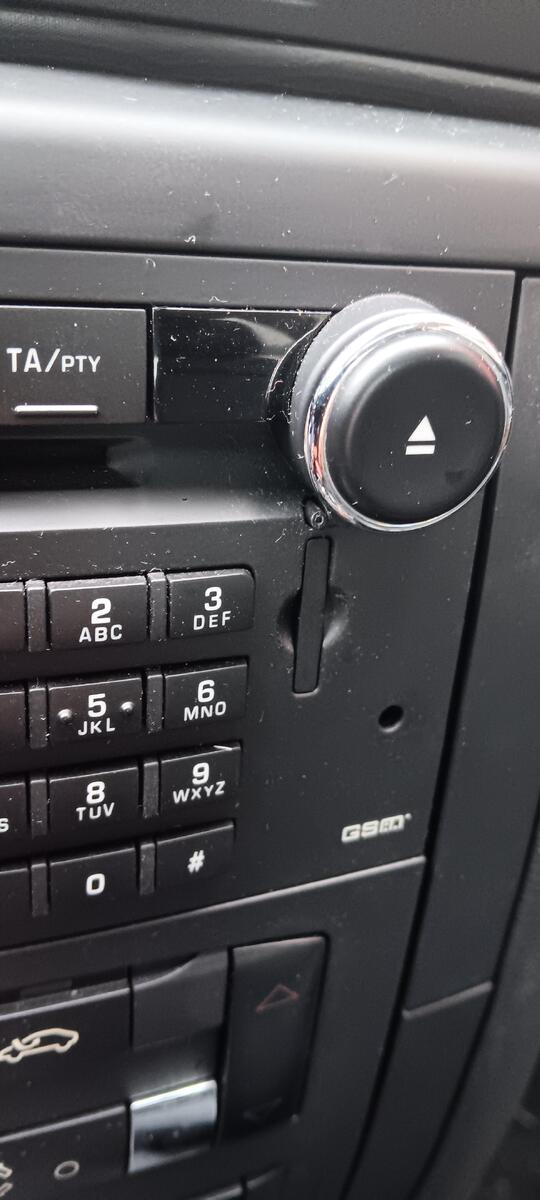

16. Oktober 20251 J. Vielleicht ist die SIM auch nur zu "dünn", so dass diese keinen Kontakt im Gerät hat. Simplytel nutzt O2 bzw. Telefonica, also ehemals E-Netz. Das spielt keine Rolle, weil der C6 D-Netz 900 MHz und E-Netz 1800 MHz kann oder simplytel nun auch 900 MHz nutzt?
16. Oktober 20251 J. Ersteller vor 30 Minuten schrieb Citrofan93: GSM Netz ist eigentlich auch bei den Discountern gar kein Problem, da die sich letztendlich den großen Mobilfunkbetreiben anhängen und deren Netze nutzen. Nach kurzer Recherche sind die benötigten GSM Frequenzen von Simplytel abgedeckt bzw. vorhanden. Ich meine mich zu erinnern, dass die Karte keinen PIN haben sollte, weil die Radios im Auto den nicht abfragen können. Aber ich mag mich irren. Ich hab das vor Jahren mal in einem C5 II gehabt. Da war die Lösung, einen Zwischenschritt in einem Handy zu machen und den PIN zu deaktivieren. Danach liefs. Auch möglich dass die Karte noch nicht aktiviert ist. Das kann manchmal 2-3 Tage dauern. Du könntest die Karte ja mal testweise in einem Handy auf Funktion prüfen. Habe ich und die hat auch Funktioniert . Das mit der Pin ist laut info des Telefon Programmes auch möglich und nur einmal notwendig , danach ist die gespeichert .
16. Oktober 20251 J. Ersteller vor 22 Minuten schrieb Ronald: Vielleicht ist die SIM auch nur zu "dünn", so dass diese keinen Kontakt im Gerät hat. OK , ich denke in diesem fall über eine Lösung nach .
16. Oktober 20251 J. 1,2,3 Lagen TESA rückseitig? Gibt es keine weitere SIM-Karte zum Testen des Einschubs? z. B die 1. SIM?
16. Oktober 20251 J. Ersteller vor 58 Minuten schrieb MatthiasM: Meines Wissen nach ist und bleibt GSM, zumindestenens bis 2028, in Deutschland, die Fallback-Loesung. Viele technische Einrichtungen, wie Ampelseuerungen, Weichenschaltungen oder Notrufe, basieren noch auf GSM. Nur haben sich wohl einige Frequenzen geaendert. Genau so ist es .
16. Oktober 20251 J. Ersteller vor 6 Minuten schrieb Ronald: 1,2,3 Lagen TESA rückseitig? Gibt es keine weitere SIM-Karte zum Testen des Einschubs? z. B die 1. SIM? Habe ich getestet mit meiner 1. SIM . Gleiches Ergebnis . Gruß Albert
16. Oktober 20251 J. Telekom und Vodafone sind nicht 1&1. https://de.wikipedia.org/wiki/1%261#Tabelle_der_Mobilfunkfrequenzen Zitat Vor dem eigentlichen Test ein Blick auf das 1&1 Netz an sich. Denn das funktioniert anders, als die Netze von Telekom, Vodafone und O2. Alle Sendemasten, die 1&1 errichtet, sind mit Glasfaser angebunden und ausschließlich mit 5G auf 3,5 GHz sowie LTE auf (aktuell) 2,6 GHz ausgestattet. GSM gibt es bei 1&1 nicht. https://www.inside-digital.de/tests/1und1-netz-im-test Bearbeitet (16. Oktober 20251 J. von Ronald)
16. Oktober 20251 J. Bei mir funktioniert die SIM-Karte seit der Umstellung auf 5G nicht mehr beim RT3 im 2006er C6. Davor gab es da nie Probleme. Mein Anbieter ist WinSIM. Bearbeitet (16. Oktober 20251 J. von id_ds)
17. Oktober 20251 J. vor 10 Stunden schrieb id_ds: WinSIM Zitat Hast Du einen Handyvertrag bei winSIM, bist Du im 5G-Netz von 1&1 unterwegs. Ehemals war es das o2-Netz. Seit August 2024 ist Vodafone das Backup-Netz (National Roaming). https://www.handyhase.de/magazin/winsim-netz/
17. Oktober 20251 J. Ersteller vor 18 Stunden schrieb Ronald: Telekom und Vodafone sind nicht 1&1. Erkenntnis nach sovielen Informationen. Meine MultiCart kann ich in dem C6 nicht nutzen ! Unabhängig davon wie verhält es sich mit der Möglichkeit von Bluetooth im C6 ,denn damit ist Empfang und senden ja über das Handy geregelt. Da ist die Frage , ab welchem Bj. Oder verbaute Telematik RT3 / RT4 usw ist es möglich ?? Albert
