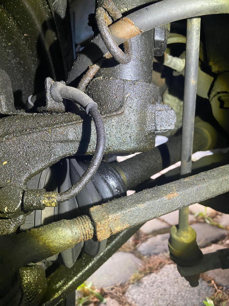

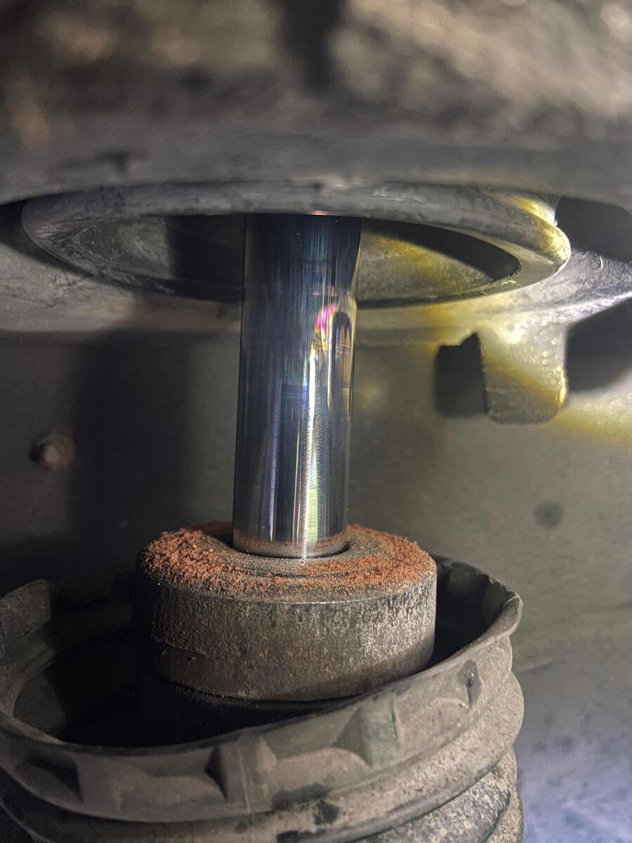

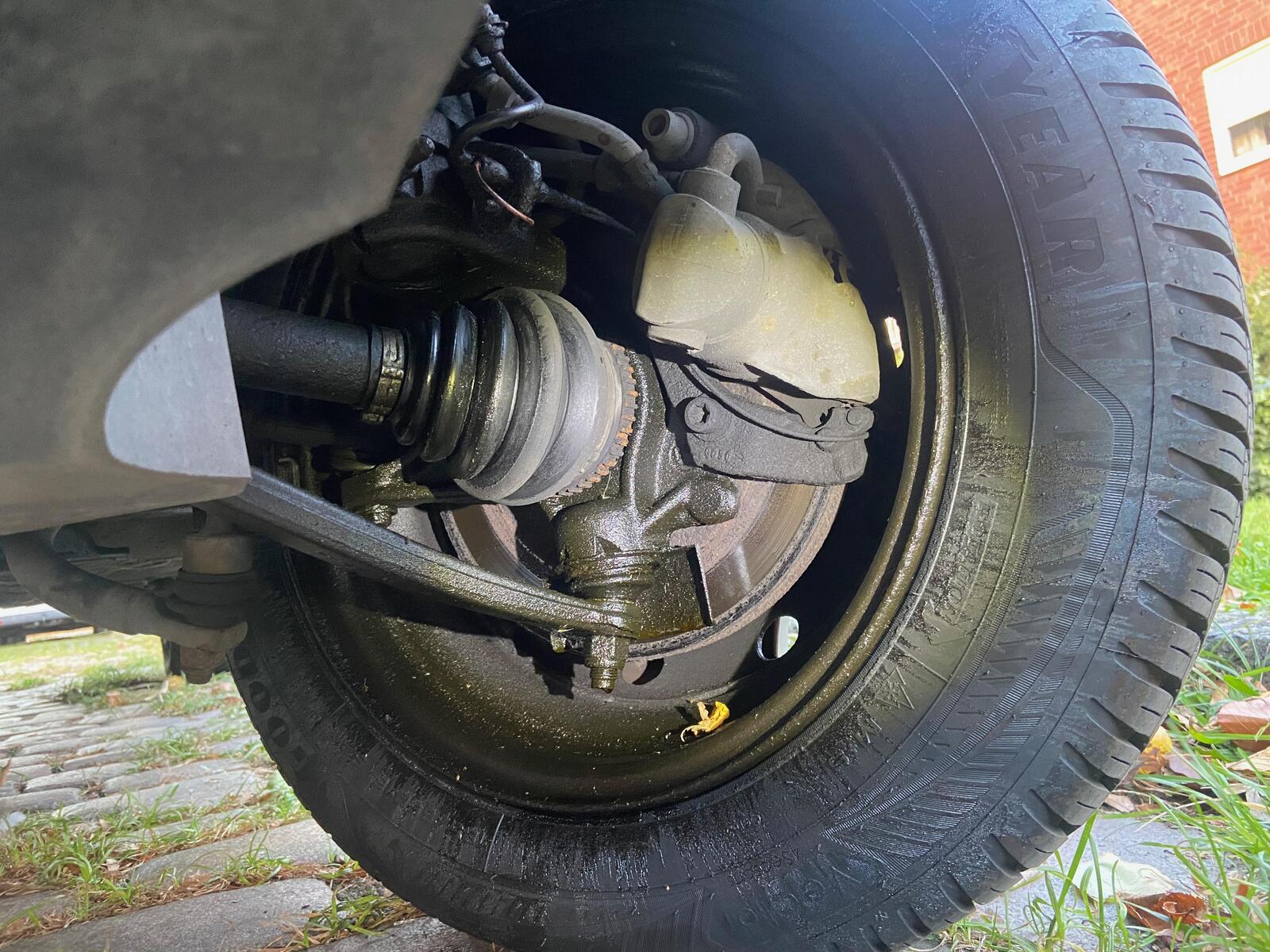

Ich habe leider keine Bühne und hatte mich auf die Aussage der Werkstatt gestützt, dass das Federbein undicht ist. Hab gerade mal selber geguckt und der Zylinder ist oben vollkommen trocken. Unten ist kräftig LHM zu erkennen, es könnte vielleicht wirklich der Leckölschlauch sein, da der ganze Bereich oberhalb des Anschlusses komplett trocken ist. Der ist allerdings auf den Fotos nicht gut zu erkennen. Ich guck mir das am Wochenende nochmal genauer an.
Ich hoffe, das Teilen der Bilder klappt - hatte bisher noch nie welche hochgeladen.
large.IMG_1404.jpeg.65df576dddda13e53c779d7b67b58d84.jpeglarge.IMG_1406.jpeg.9fac28c24c90efe4a424dc96ccddd56f.jpeglarge.IMG_1408.jpeg.14cd5d4a612cc395ff497259b85988e7.jpeglarge.IMG_1410.jpeg.9c07d0f3022325a378664c52d35778c8.jpeg
ja, guck mal. Die Kolbenstange gerne mit etwas LHM benetzen.
Neue Bremsscheiben darf er auch mal bekommen...
Natürlich hattet Ihr Xantia-Xperten recht: der beschriebene Schaden ist der Leckölschlauch und daher ohne großen Aufwand zu beheben. Danke nochmal!
