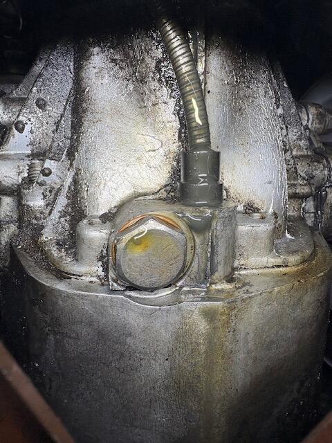

22. Oktober 202522. Okt Hallo zusammen, hat der Anschluss der Tachowelle am Getriebe Ami 8 eine Dichtung? Man kann nicht erkennen, ob der Ölverlust vom Tachowellenanschluss oder der Ablassschraube kommt. Die Welle sieht aber ordentlich verölt aus. Bearbeitet (22. Oktober 202522. Okt von Thomas Hirtes)
22. Oktober 202522. Okt Lieber Thomas, das ist das Kupplungsseil. Das Öl wird wohl von weiter oben kommen.
22. Oktober 202522. Okt Hallo Thomas, das ist aber nicht der Tachowellen Anschluss auf Deinem Bild. Der ist hinten am Deckel ( auf meinem Bild rechts, das Loch). Hast Du von unten fotografiert? Ist das vielleicht der Kupplungszug? Wenn ja, kann da eigentlich nur die Ablassschraube die Quelle sein ( es sei denn, es suppt von weiter oben und sammelt sich hier nur). Grüße Sebastian
22. Oktober 202522. Okt Ersteller vor 27 Minuten schrieb torsten130: Lieber Thomas, das ist das Kupplungsseil. Das Öl wird wohl von weiter oben kommen. Da hast du recht. Bin etwas aus der Übung 😬
22. Oktober 202522. Okt Ersteller vor 27 Minuten schrieb Quaxxx: Hast Du von unten fotografiert? Ist das vielleicht der Kupplungszug? Ja, Foto von unten. Und ja, Kupplungszug, wie Torsten auch richtigerweise schrieb. Weiter oben scheint alles trocken, soweit ich das sehen kann. Ich wechsele mal das Getriebeöl, dann gibt’s ohnehin eine neue Dichtung, dann mal eben, ob es weiter tropft. war da nicht mal was, dass die Dichtung der Motor- Ölablaßschraube nicht für die Ablasschraube Getriebe verwendet werden soll/darf?
22. Oktober 202522. Okt Ersteller vor 40 Minuten schrieb torsten130: Das Öl wird wohl von weiter oben kommen. Was könnte da verdächtig sein? Stefan hat schon den Getriebesimmering ersetzt, vorher hatte sich Öl oben auf dem Abdeckblech gesammelt. War also eine andere Ursache.

22. Oktober 202522. Okt Das Öl sieht frisch aus, wurde es erst gewechselt? Auf zu viel Öl reagiert die Schnecke mit Ölverlust.
22. Oktober 202522. Okt Ersteller vor 25 Minuten schrieb Ofi: Das Öl sieht frisch aus, wurde es erst gewechselt? Auf zu viel Öl reagiert die Schnecke mit Ölverlust. Ölwechsel war 2020, seitdem wenig gefahren. Da ich sowieso die Dichtung der Ablassschraube erneuern muss, kommt nochmal neues Öl rein. Guter Hinweis mit der Ölmenge Bearbeitet (22. Oktober 202522. Okt von Thomas Hirtes)
22. Oktober 202522. Okt Ersteller vor 17 Minuten schrieb torsten130: 0,9 l... Ich habs damals nicht selbst gewechselt und die Einfüllschraube noch nicht offen. Da müsste es ja raussuppen, wenn’s deutlich zu viel wäre.
22. Oktober 202522. Okt Ersteller Gerade eben schrieb torsten130: Auffangen, nochmal verwenden... Bei nicht mal 8 EUR für eine Pulle EP80 mach ich das lieber frisch.

23. Oktober 202523. Okt Ersteller Öl ist gewechselt (Castrol EP 80W). Exakt bis zu Unterkante der Einfüllschraube aufgefüllt. Jetzt mal beobachten, wirklich viel Öl von oben habe ich nicht gesehen.

23. Oktober 202523. Okt Am zu viel Öl wird es nicht liegen. Und an der Ablaßschraube/ Dichtung vermutlich auch nicht. Es wäre zu einfach. Tachowelle oder der hintere Deckel? Mal das Entlüftungsloch durchgestochen/ sauber gemacht?
