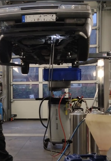

31. Oktober 20251 J. Ersteller Kann ich das Öl mit Haushaltsüblichen Mitteln wechseln? Was weiß ich, warmfahren, Ablassschraube raus, neu raufkippen oder muss da eine Spezialpumpe ran (siehe Bild oben)
31. Oktober 20251 J. Unten dürften drei Schrauben sein, die einen runden Deckel halten. Bei Bedarf den O Ring im Deckel wechseln. Das Sieb säubern. Ich würde kalt wechseln und die ausgelaufene Menge dann nachfüllen. Zwischen den Wechseln dann ein paar Kilometer fahren (eigentlich müsste sich das neue Öl ja schnell mit dem alten vermischt haben). Ist kein Hexenwerk. Ich drück dir die Daumen.
