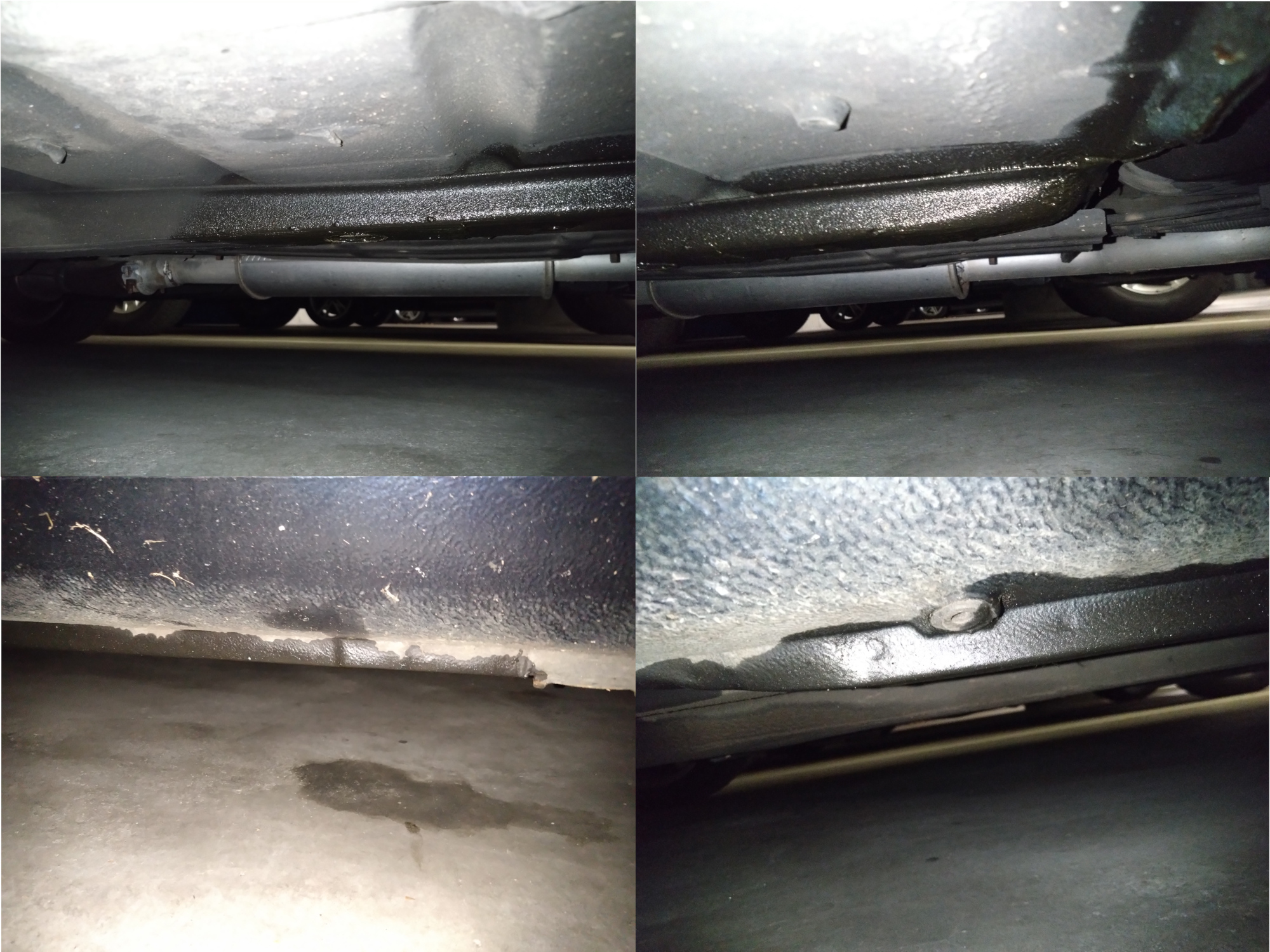

28. Oktober 20251 J. Hallo, meiner hat jetzt eine Macke nach der anderen. Nachdem die Bremsen nun endlich richtig entlüftet sind, hat er auf einmal Hydraulik-Öl verloren. Ich habe erst kein Leck gesehen, dann aber, nachdem er gute 1.5l verloren haben dürfte, fand ich hinten einen Fleck auf dem Boden, wo er geparkt war: links rel. weit außen eher vor den Hinterrädern (habs erst gesehen, als ich den Wagen schon bewegt hatte). Werkstatt sagt das Leck ist vorne und zwar soll es die Teile-Nr.: 529302 sein. Dass ich nur hinten was gefunden habe könnte daran liegen, dass das Öl in den Schweller gelaufen ist, nehme ich an(?) Aber was mich verwirrt ist die Angabe Anti-Sink-Ventil. Meiner hat kein Anti-Sink, nur Hydractiv II (7 Kugeln). Kann das trotzdem stimmen? Falls ja suche ein solches Teil 😉 Habe ein paar ganz wenige gefunden, überwigend mit hohen Laufleistungen. Grüße, Patrick Bearbeitet (28. Oktober 20251 J. von froshyfrosh)

28. Oktober 20251 J. Ersteller 14 minutes ago, bx-basis said: 539302 hat er nicht wenn er kein AntiSink hat. Dann habe ich mich zurecht gewundert. Er war sich aber ganz sicher, habe extra nochmal gefragt, ob das wirklich sein kann (mit Verweis darauf, dass er kein Antisink hat). Orga: 6106 15 minutes ago, bx-basis said: In den Schweller läuft nichts. Das mit dem Schweller war jetzt meine Vermutung, weil ich erst garkein Öl finden konnte und jemand hier mal schrieb, dass Öl bei bestimmten Defekten in den Schweller fließen kann und dann z.B. beim Aufbocken hinten rauskommt. Er stand da mit dem Heck leicht abschüssig. @AndreasRS Danke für die Zeichnungen. Ich habe das Leck ja selbst nicht gesehen. Werkstatt sagt vorne irgendwo unter dem Ausgleichsbehälter (wie weit darunter weiß ich nicht). Ich vermute ich muss da heute nochmal hinfahren und mir das zeigen lassen.
28. Oktober 20251 J. vor 2 Stunden schrieb froshyfrosh: und jemand hier mal schrieb, dass Öl bei bestimmten Defekten in den Schweller fließen kann und dann z.B. beim Aufbocken hinten rauskommt. Er stand da mit dem Heck leicht abschüssig. "Wasser" ist die unerwünschte Flüssigkeit, die sich im Schweller aufhalten kann. vor 2 Stunden schrieb froshyfrosh: Werkstatt sagt vorne irgendwo unter dem Ausgleichsbehälter (wie weit darunter weiß ich nicht). Ich vermute ich muss da heute nochmal hinfahren und mir das zeigen lassen. Im Schlimmstenfall gibts eine Sauerei über mehreren Leitungen und keiner kann sagen wo das genau herkommt. Am besten hat man Lappen dabei um Bereiche einzugrenzen.
28. Oktober 20251 J. Ersteller 56 minutes ago, matgom said: "Wasser" ist die unerwünschte Flüssigkeit, die sich im Schweller aufhalten kann. Ich habe das wie gesagt aus einem anderen Thread: On 8/5/2010 at 11:35 PM, TorstenX1 said: Ich denke an das Bremsventil, bei Leckage nach außen kann das LHM in den Innenraum abfließen und den Teppich tränken. Offenbar gibt es auch einen Weg in den Schweller, merkt man beim Aufbocken vorne rechts, wenn es dann hinten links aus dem Schweller tropft. Es schien mir eine Erklärung warum ich erst keine grüne Pfütze finden konnte und dann eine ganz kleine hinten, obwohl die Werksatt nun sagt, das Problem läge vorne. Aber die sagen auch es wäre das Anti-Sink-Ventil, das meiner nicht haben dürfte. Gibt es an der Stelle wo das sitzt bei früheren Modellen ohne Anti-Sink irgendetwas ähnlich aussehendes / bzw. irgendein Bauteil an der entsprechenden Stelle? Es kam mir übrigens so vor, als sei der Ölverlust bei geparktem Fzg. größer als beim Fahren (wie gesagt keine Pfütze aber der Pegel im Fass schien beim Fahren nur sehr langsam zu fallen, aber kaum stand er ne Weile, fing die Stop-Lampe an zu flackern und im Fass war entsprechend auch nicht mehr viel). Das wiederum könnte schon irgendsoetwas sein, was erst beim Absacken so richtig zu siffen anfängt, oder?

7. November 20251 J. Ersteller Leider geht das Rätseln noch etwas weiter. Die Werkstatt hat irgendwie ganz wenig Zeit und jetzt habe ich erst in gut zwei Wochen einen "richtigen" Termin. Und das gute Stück jetzt erstmal wieder abgeholt. Jetzt ist ein Rücklauf vom Bremszylinder der Hauptverdächtige. Aber so viel käme da gar nicht raus. Die Sache ist aber, dass ich diesmal, als ich zuhause unter das Auto schaute, tatsächlich die ganze Schweinerei im Bereich des linken Schwellers sehe. Ich weiß nicht ob die in der Werkstatt das nicht bemerkt haben, oder mir nur nicht gesagt haben. Ich habe es neulich auch nicht gesehen, aber da war alles vom Regen nass. Jetzt ist es ganz eindeutig: diese Lippe die unten über fast die gesamte Länge zw. vordererem und hinterem Radkasten geht ist komplett ölig (die unteren Bilder), obwohl ich noch nicht sehe wie es dahin kommt und dann etwas weiter innen rund um ein Loch in einem Träger(?) ist auch alles ölig (die oberen beiden Bilder). Irgendwie läuft es dahinein und kommt dann dort raus. Ich nehme mal an, dass es schon gut von vorne vom Bremszylinder kommen kann. Die Werkstatt will dann den Behälter ausbauen, hat aber größere Bedenken wegen der harten Schläche. Ich habe zusätzlich Bedenken, weil man dann evtl. gar nicht mehr sieht wo es herkam, wenn sie das vorher bei eingebautem Fass nicht wirklich erkennen können. Ich will jetzt selber nochmal schauen, vermute aber, dass ich ohne spezielle Hilfmittel auch nichts sehen werde. Grüße, Patrick
7. November 20251 J. Hallo Patrick, vor 2 Stunden schrieb froshyfrosh: Jetzt ist ein Rücklauf vom Bremszylinder der Hauptverdächtige. Spannend, was die Werkstatt für Teile findet, die es gar nicht gibt. vor 2 Stunden schrieb froshyfrosh: Jetzt ist es ganz eindeutig: diese Lippe die unten über fast die gesamte Länge zw. vordererem und hinterem Radkasten geht ist komplett ölig (die unteren Bilder), obwohl ich noch nicht sehe wie es dahin kommt Ja, das müsste man herausfinden, dann käme man weiter. Gibt es bei Euch eine Mietwerkstatt? Auto auf die Bühne und mit Taschenlampe und Spiegel gucken, ggf. bei laufendem Motor. vor 2 Stunden schrieb froshyfrosh: Die Werkstatt will dann den Behälter ausbauen, hat aber größere Bedenken wegen der harten Schläche. Zu recht. vor 2 Stunden schrieb froshyfrosh: Ich habe zusätzlich Bedenken, weil man dann evtl. gar nicht mehr sieht wo es herkam, wenn sie das vorher bei eingebautem Fass nicht wirklich erkennen können. Wenn unter dem Fass etwas undicht ist, aber nur bei laufendem Motor, dann beißt sich die Katze in den Schwanz. Ich würde mit einer Endoskopkamera von der Seite gucken. Grüße Andreas
