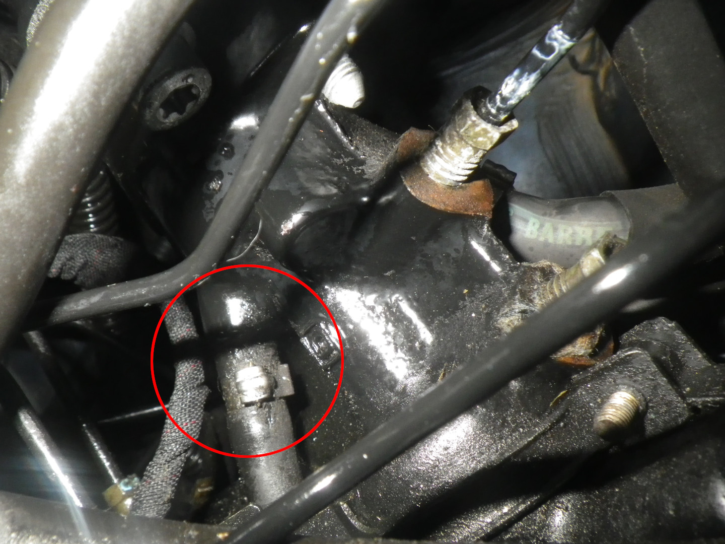

Das mit dem Fotografieren bzw. per Spiegel schauen hat sich nicht als sehr praktikabel erwiesen. Alles was ich sehen kann rings um das Bremsventil sieht eher trocken aus (jedenfalls nicht nach größeren Mengen Öl in kurzer Zeit). Den Teil des Bremsventils den ich sehe ebenfalls (also den rechten zur Fzg.-Mitte und oben). Aber wenn ich mit der Hand drumrumfasse ist auf der linken nach außen orientierten Seite unten alles sehr ölig. Wo das herkommt habe ich nicht herausgefunden. Nicht ganz sicher bin ich mir bei dem Schlauch der genau unten angecrimpt ist (Markierung im Bild). Der Schlauch selber scheint nicht wirklich ölig zu sein, aber die Verbindung zum Bremsventil sieht schon aus als könnte da was rauskommen.
Das ist wohl was @AndreasRS hier als Teil des Bündels 5270R1 markiert hat (das würde ja zu dem passen was die Werkstatt gesagt hat):
Auch nicht verstanden habe ich wie alles in Richtung Schweller läuft (aber es kommt nach wie vor fast alles hinten kurz vor dem Radkasten raus von wo es auf den Boden tropft)
Was mir noch eingefallen ist: Nachdem ich den Wagen neulich abgeholt habe, also kurz bevor dann der Ölverlust aufgefallen ist, hat es im Innenraum wirklich infernalisch nach altem Hydrauliköl gestunken. Ich weiß wie frisches richt, aber das war anders. Erst nach einigem Fahren wurde es besser, jetzt richt es in Intervallen plötzlich auch immer mal wieder verstärkt nach Hydrauliköl, aber jetzt eher nach frischem (bei weitem nicht mehr so unangenehm und stark). Spricht das nicht dafür dass das Öl, das da austritt aus dem Bremskreislauf kommt? Das aus den hinteren Federkugeln abgezweigte oder halt die Leitungen nach hinten?

Hallo Patrick,
ja, das Ende gehört zu 5270R1. Es könnte auch 5270R2 sein, die beiden kann man ohne echte Probleme vertauschen. Getauscht werden sollten ohnehin beide.
Die "Crimpung" ist eine Klammer, welche die Dichtheit herstellen und das Abrutsche verhindern soll. Auf diesem Bild rechts unten zu sehen.
Das Bremsventil hat außerdem eine Dichtung zum Innenraum. Fühl mal, ob der Teppich unter dem Pedal nass ist.

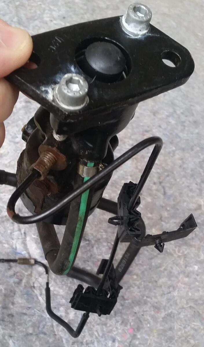

In Fahrtrichtung, geht am Bremsventil nach links eine Leitung raus, die eine bogenförmige Tasche nach unten macht, so habe ich das in Erinnerung. Auf dem Bogen war die Leitung bei mir durchgerostet. Die Leitung ist kurz und geht nach vorn, evtl an den ABS Block.
Das muss dann diese Leitung sein. Sehen konnte ich so rein gar nichts (ich hatte das Reservoir gelöst um es etwas nach oben drücken zu können, hat aber auch nicht wirklich geholfen). Und ertasten konnte ich auch nicht viel. Wenn es diese Leitung ist (ich bin aber fast sicher, weil die war nachdem alles andere vom Öl befreit war, dann als einziges schnell wieder ordentlich ölig, obwohl ich gar nicht gefahren bin), dann scheint es wirklich die Verbindung zum Bremsventil zu sein. Rostig fühlt sich da nichts an (wäre beim X1 auch eher ungewöhnlich, soweit ich weiß). Ich habe gestern noch einen Schraubenschlüssel gekürzt, aber keine Chance ohne Fassausbau da irgendwas zu erreichen.

so sieht die bei mir durchgeflogene Leitung mit der Tasche beim X2 aus, Ansicht von vorn in Bremsventil Einbaulage (auf der Seite gibt es nur eine Leitung, direkt dahinter ist eine Schraube im Bremsventil). So wie es in deinem Bild aussieht, hast du eine andere Leitung umwickelt und diese Leitung nicht.
Versuche mit umwickeln rauszufinden was genau undicht ist und dann besorge dir das Teil zum Einbau.
large.Bremsventil.JPG.2222e36f16f1bc240d
@matgom Vielen Dank für das Bild! Ich hatte auf Zeichnungen gesehen, dass es noch einen zweiten Anschluss zu geben scheint, könnte aber keine zweite Leitung ertasten. Das klärt es.
Es wird diese Leitung sein. Ich meine aber direkt am Bremsventil. Wird sich dann nächsten Montag hoffentlich klären. Hauptsächlich ist das Bremsventil rund um die Stelle ölig (der größte Teil scheint von dort direkt runterzutropfen, der Rest verteilt sich etwas - vorzugsweise Richtung Spritzwand).

Das ist die Leitung vom Bremsventil zum ABS-Block (vorderer Bremskreis). Da kommt nur LHM wenn man die Bremse betätigt - sollte also rauszufinden sein ob es diese ist.
