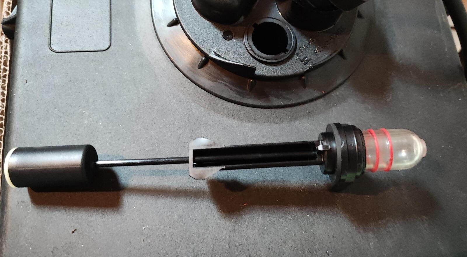

vor 16 Stunden schrieb Strauwo:
Bei der Gelegenheit; den Schwimmer kann man nur vom inneren des LHM-Behälter abmontieren und säubern oder ?
Es reicht, die beiden Kabel auszustecken und dann kann man das Teil mit dem Schauglas aushaken indem man es ungefähr 1/8 Umdrehung gegen den Uhrzeigersinn dreht. Dann nach oben aus dem Fass ziehen. Dann sollte man recht schnell erkennen, ob der Schwimmer hakt oder ob zuviel Öl im Behälter ist.
Hallo; echt Klasse, Danke für Info und Foto. Da werde ich mal nachschauen.
Gruß;  Wolfgang

Hallo Matthias, das Maß würde mir zusätzlich helfen. Habe auch gerade die Info bekommen wie einfach man den Schwimmer ausbauen kann ,ohne den Deckel wieder abzubauen.

Hallo nochmal.
Naja, in meiner Betriebsanleitung steht nicht, wie man die Schwimmernadel ausbaut. Aber, habe es gerade gemacht. Natürlich ganz einfach und siehe da, die Nadel ist frei beweglich und brauch mir darüber keine Gedanken machen.
Danke und Gruß;  Wolfgang
