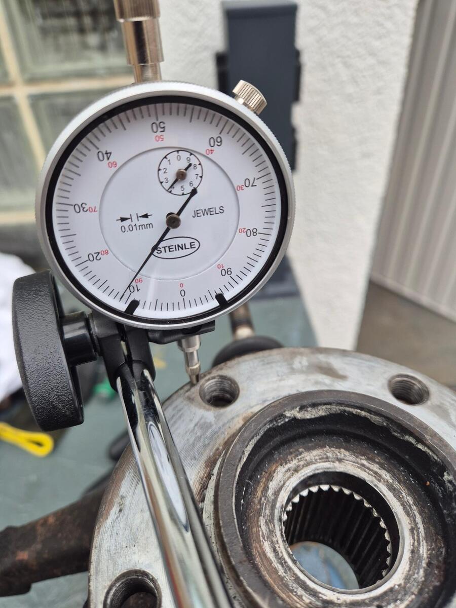

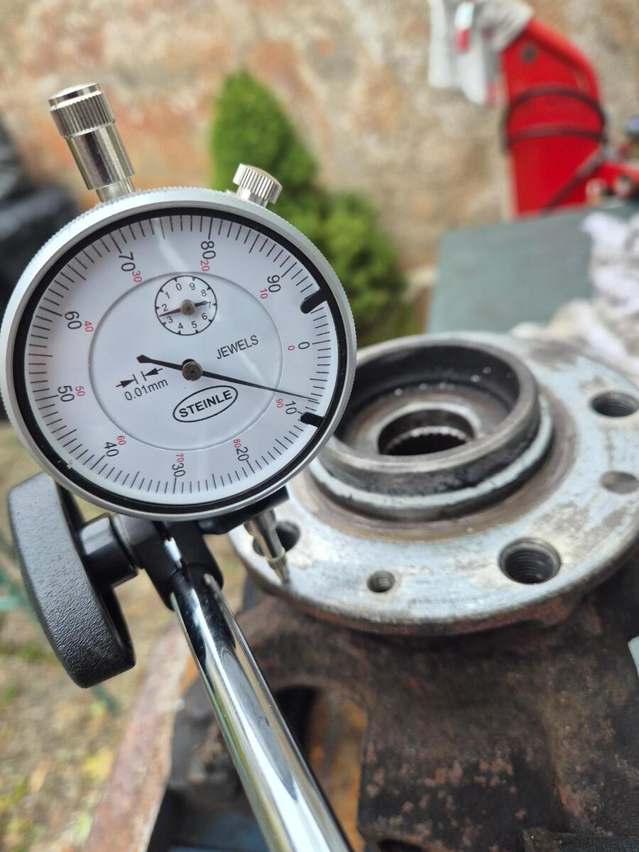

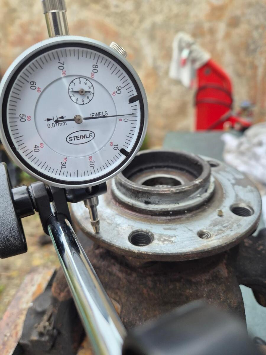

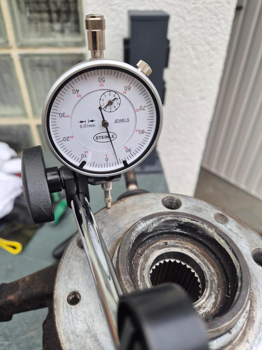

7. November 20251 J. Ersteller Das ist der jeweilige Seitenschlag der alten Radnaben. Vermutlich nicht auf unter einen zehntel Millimeter genau, aber auch unter Berücksichtung dieser Ungenauigeit deutlich zu hoch. Meine "Hoffnung" ist, dass der zweite Satz Bremsscheiben, der rund 500 km auf den alten Radnaben gelaufen ist und den ich auch wieder auf die neuen Radnaben montiert habe, sich innerhalb der 500 km so verzogen hat, dass nun auch der zweite Satz Bremsscheiben verzogen ist. Bearbeitet (7. November 20251 J. von mhs)
12. November 20251 J. Ersteller Tadaaaa ... das Problem ist gelöst! Snoopy bremst wieder butterweich und ohne Vibrationen. Halleluja. Wie immer war es nicht nur ein Problem, sondern in dem Fall zwei Fehler, die sich überlagert haben: Zum einen wurden beim Tausch der Radlager die alten Radnaben verzogen, was zu Seitenschlag der Bremsscheiben geführt hat. Zum anderen habe ich im Rahmen der Fehlersuche eine Antriesbwelle getauscht: Die Tausch-Welle hatte ein kleineres Gewinde als die originalen Wellen. Um das auszugleichen, lag eine Unterlegscheibe bei. Und die hat massive Probleme verursacht. Aufgefallen ist es mir, als ich den Seitenschlag ohne die Unterlegscheibe gemessen habe - der war knapp bei 2 mm und damit astronomisch hoch. Also die alte, originale Antriebswelle wieder eingebaut, den dritten Satz NOS-Scheiben auf die neuen NOS-Radnaben montiert, und nach kaum 2 Jahren Fehlersuche ist der Spuk vorbei. 😊 Besagte Unterlegscheibe An der Vorderachse ist jetzt so gut wie alles neu. Und Snoopy zeigt jetzt auch demonstrativ, wer er ist ... Zum Verkauf steht er nach wie vor. Wer Interesse hat, kann sich gern melden. Bearbeitet (12. November 20251 J. von mhs)
