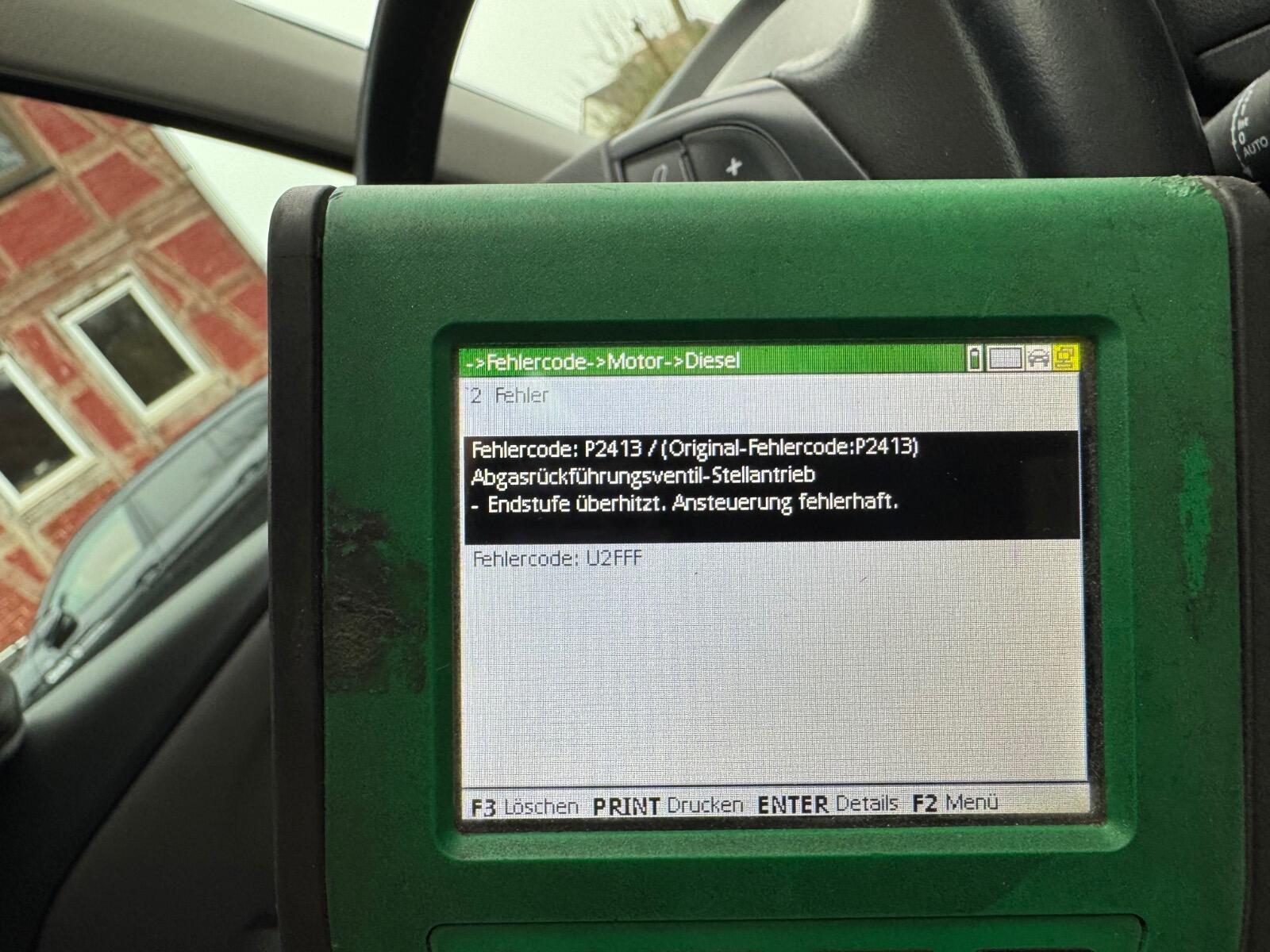

Neues zu 1.5 HDI das AGR
Denn das hinterlegt eine Fehlermeldung und ich wäre geneigt es zu reinigen, wenn man einigermaßen drankommt.
Bearbeitet ( von Ebby Zutt)
Unter dem Luftfilterkasten.
So, der Delinquent ist ausgewechselt. War nicht so schwierig, aber nötig. Die Reinigungskur hat im Diesel hat nix gebracht.
Und da ist er wieder, der Fehler:
mein Freund kann den zwar auslesen, allerdings nicht tiefer ins Eingemachte gehen. Die Firma in Zwickau (repariert Steuergeräte) hat das noch nicht auf der Werkbank gehabt.
