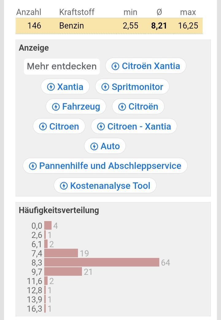

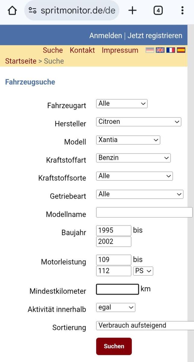

12. November 202512. Nov Zum Vergleich habe ich bei Spritmonitor mal für alle Varianten des LFY die Daten verglichen (Bosch MP 5.1.1, Sagem SL96 und Bosch MP 7.3). Quelle: https://www.spritmonitor.de/de/uebersicht/12-Citroen/96-Xantia.html?fueltype=2&constyear_s=1995&constyear_e=2002&power_s=109&power_e=112&minkm=&powerunit=2 Die Streuung liegt also grob gesagt zwischen 7,4 und 9,7. Im Schnitt sind es 8,2 bzw. 8,3 L. Also genau mein Schnitt:-) Bearbeitet (12. November 202512. Nov von Xantia-Harald)

12. November 202512. Nov Ersteller vor 2 Stunden schrieb Xantia-Harald: Zum Vergleich habe ich bei SpritmonDie Streuung liegt also grob gesagt zwischen 7,4 und 9,7. Im Schnitt sind es 8,2 bzw. 8,3 L. Also genau mein Schnitt:-) Ja, leider kann man nicht unterscheiden welcher Motor welchen Verbrauch hat. Man sieht aber, daß es manche tatsächlich auf 7,4 l/100 km schaffen.
