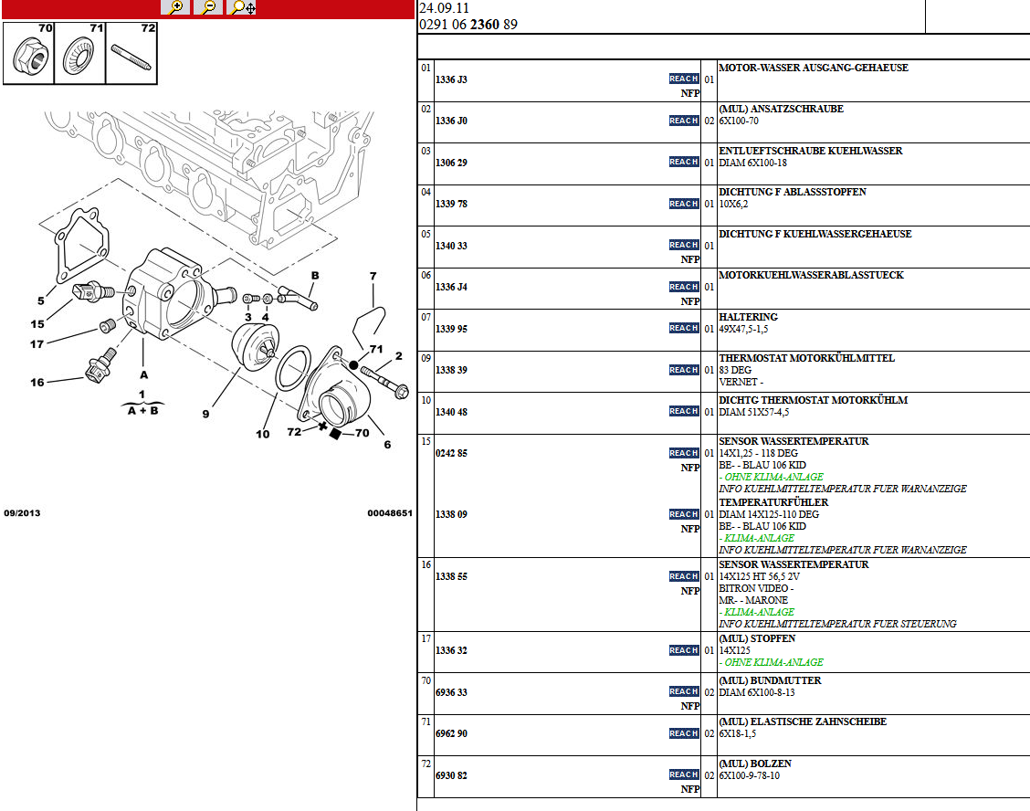

Auf service.citroen.com sieht das so aus:
Der Schaltpunkt bei der Version für Klima scheint 110°C zu sein, der Schaltpunkt ohne Klima 118°C. Wie sieht das vom fahrzeugseitigen Stecker her aus? Ist der noch original, oder wurde da mal was gebastelt?
Fred
Bearbeitet ( von Kugelblitz)

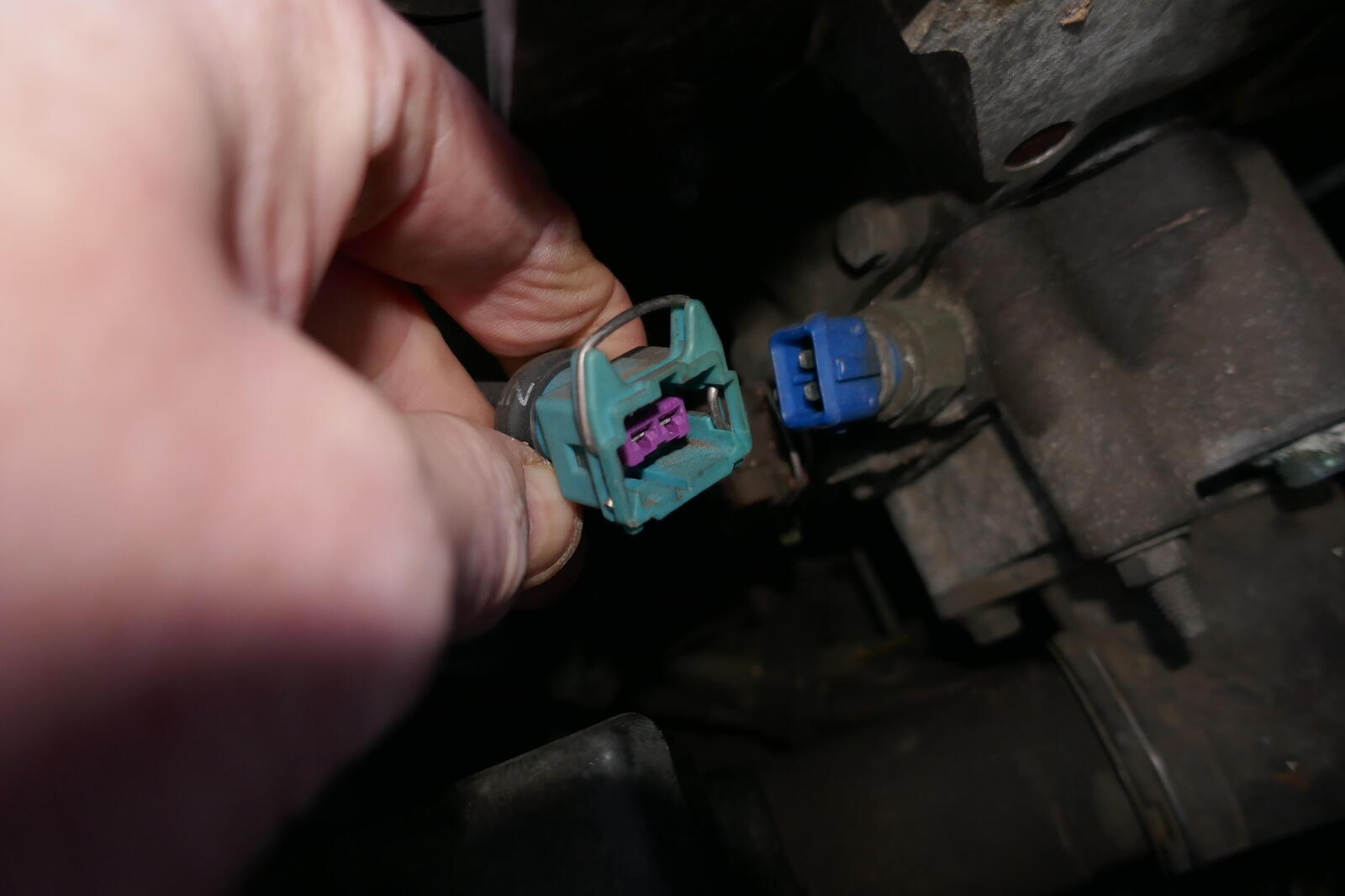

Die Tatsache daß am Fahrzeug ein Stecker mit 2 Kabeln verbaut ist sagt noch nichts darüber aus ob der Sensor einen oder zwei Pins haben muß.
Das stimmt, deshalb habe ich den Stecker mal abgezogen:
Da sind zwei Kontakte am Sensor.

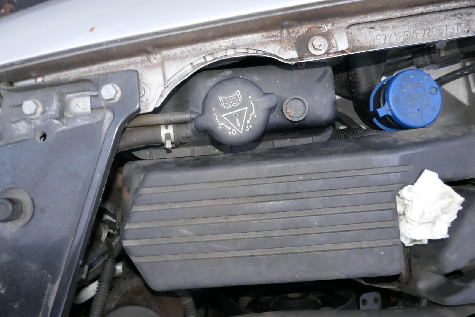

Und am Ausgleichsbehälter nichts von einem Füllstandssensor zu sehen:

Ich hatte noch nie einen Xantia mit Füllstandssensor.

Dann verbinde mal nacheinander beide Pins mit Masse. Bei einem müßte die Temperaturanzeige auf MAX gehen, bei dem anderen sollte demnach die rote Lampe leuchten sofern es bei Deinem Fahrzeug über diesen Sensor läuft.

Pin 1 und 2 hatte ich weiter oben erklärt.
Die Widerstandswerte für X1 (wahrscheinlich identisch bei X2) stehen hier: https://www.citdoc.de/index.php?title=Tachoeinheit_(Xantia_X1)#K.C3.BChlmitteltemperatur
Bearbeitet ( von AndreasRS)
vor 42 Minuten schrieb bx-basis:
Eben ausprobiert, genau so verhält es sich bei meinem Auto. Dann sollte die Funktionalität des blauen Sensors bei @xantistwohl genauso sein.

Joschko
Der Sitzt dann da wo der Kreis ist
