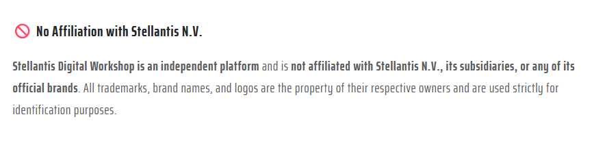

Stellantis
das ist nichts von Stellantis…
vor 7 Stunden schrieb Koelner:
Richtig:
So genau hatte ich mir das gar nicht angeschaut. Wobei dann wieder die Frage auftaucht, ob die das dürfen. Schließlich bekommt man da das Sedre Backup, was ja eigentlich Stellantis/PSA gehört...
Du darfst raten, ob diese Website ohne Affilisation zu PSA deren geschütztes Eigentum für nen Appel und nen Ei verkaufen darf oder nicht.
Mir persönlich reicht es schon, das vollmundige Marketinggeschwurbel lesen zu müssen, um gelangweilt das [X] oben rechts im Fenster zu klicken.
