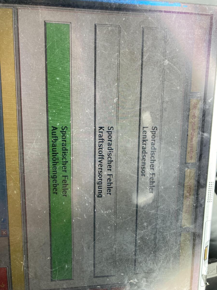

5. April5. Apr Ersteller Ganz genau! Der Fehlerspeicher sagt, dass das Bremspedal betätigt ist und der „Aufbauhöhengeber“ einen Fehler wirft (Höhenkorrektor oder Neigungssensor?) Nach Löschen der Fehler bleibt die Hydraktivleuchte an. Der Schalter steht auf „normal“. Ich würde als erstes den Schalter tauschen und mir den Schalter im Bremspedal anschauen. Fotos kommen noch. Für weitere Tips wie immer dankbar.

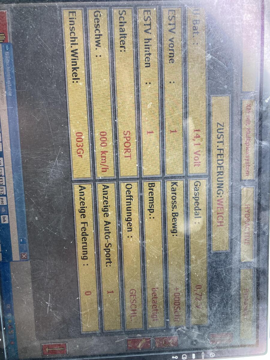

5. April5. Apr Ersteller " Zustand Federung weich" - wo immer sich die Lexia diese Daten herzieht. Was ist mit "Öffnungen" gemeint? "ESTV" dürften die Hydr.-Ventile sein. Heißt "1", dass sie angesprochen, bzw. geschaltet sind?
5. April5. Apr Vor 39 Minuten, XMbremi schrieb:" Zustand Federung weich" - wo immer sich die Lexia diese Daten herzieht.Was ist mit "Öffnungen" gemeint?"ESTV" dürften die Hydr.-Ventile sein. Heißt "1", dass sie angesprochen, bzw. geschaltet sind?Die Federung zeigt im Stand immer weich, da das System (Steuergerät)bei ca 30 kmh beginnt sich die Parameter verschiedener Potis zu ziehen. Anschließend arbeitete das Hydractive im komfortablen bzw sportlichem Modus, je nach Belastung der Karosseriebewegung oder zb. Hecktischem Lenkeinschlag.Ich würde hier einen Fahrtest mit Lexia mit verschiedenem Fahrstil unternehmen und genau schauen, was die Parameter ergeben. Lenkeinschlag, sowie Karosseriebewegungssensor sind meist ohne Befund. 2ter ggfs Steckverbindung (kleiner Kabelbaum) auf Grünspan prüfen. Grundsätzlich immer erst alle Stecker prüfen Ventil hinten, vorne und den genannten Kabelbaum unten Höhe Beifahrersitz und Schaltung von unten.

5. April5. Apr Aufbauhöhengeber = Karosseriebewegungssensor Am vorderen Stabilisator rechts neben dem Höhenkorrektor. Sporadische Fehler kommen vor. Beobachten. Wenns wieder auftaucht, "Tütenstecker" angucken bevor du am Sensor herumhantierst.ESTV = Elektrosteuerventil. 1 = bestromt, also "weich".Was "Öffnungen" sein soll, kann ich dir nicht sagen.2 Stunden her, XMbremi schrieb:Nach Löschen der Fehler bleibt die Hydraktivleuchte an. Der Schalter steht auf „normal“. Ich würde als erstes den Schalter tauschen und mir den Schalter im Bremspedal anschauen.Klar, der Schalter wird auf "Sport" gemeldet. Der muss also mal aufgemacht werden. Ebenso der Bremspedalschalter.Edith sagt, ich hab zu lange Kaffe getrunken und ihr wart schneller. Bearbeitet (5. April5. Apr von schwinge)
5. April5. Apr 9 Stunden her, XMbremi schrieb:Der Fehlerspeicher sagt, dass das Bremspedal betätigt istDas kann ein Fehler der Lexia sein. Bis zu einer bestimmten Version (die ich nicht mehr weiß) ist das einfach eine Falschmeldung.
6. April6. Apr Oder der klemmt, bzw. ist der Umschalter, wie beim C8: einmal Schließer, einmal Öffner. Und da oft der Grund für ABS/ESP defekt.Jens
