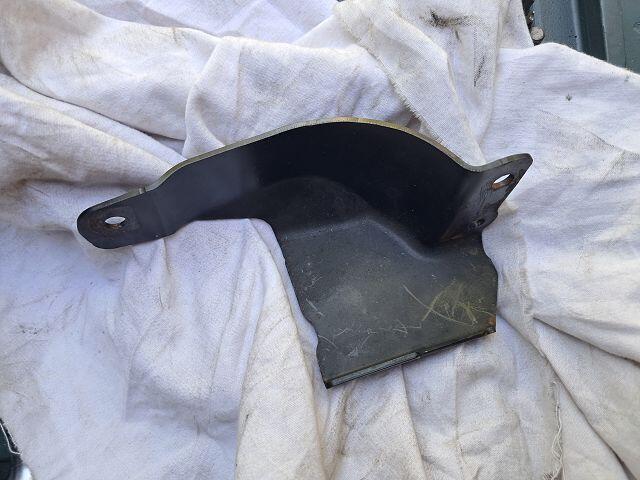

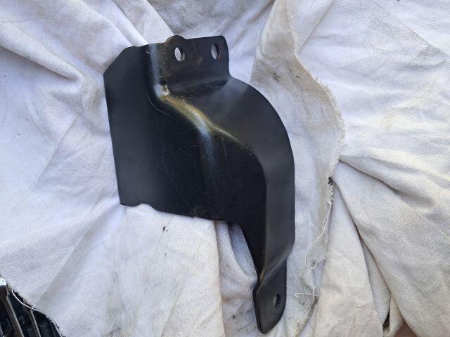

Motor läuft wieder, Zusammenbau wegen "verstecker" Schrauben der Ansaubrücke & Kraftstoffhalteerung mühsam. Allerdings ist ein Schutzblech vom Spritfilter übrig geblieben und ich weiß nicht mehr, wie es genau montiert wird. Weiß das jemand. Photo anbei.
-Lupus
P.S. - Kommando zurück ! Das ominöse Blechteil sitzt offenbar unterhalb des Filters, wobei die Befestigungspunkte irgendwie nicht richtig passen. Aber man kann es dort befestigen und es soll wohl den Filter gegen Hitze oder irgendwas von Richtung LIMA schützen ... sehr merkwürdig.
