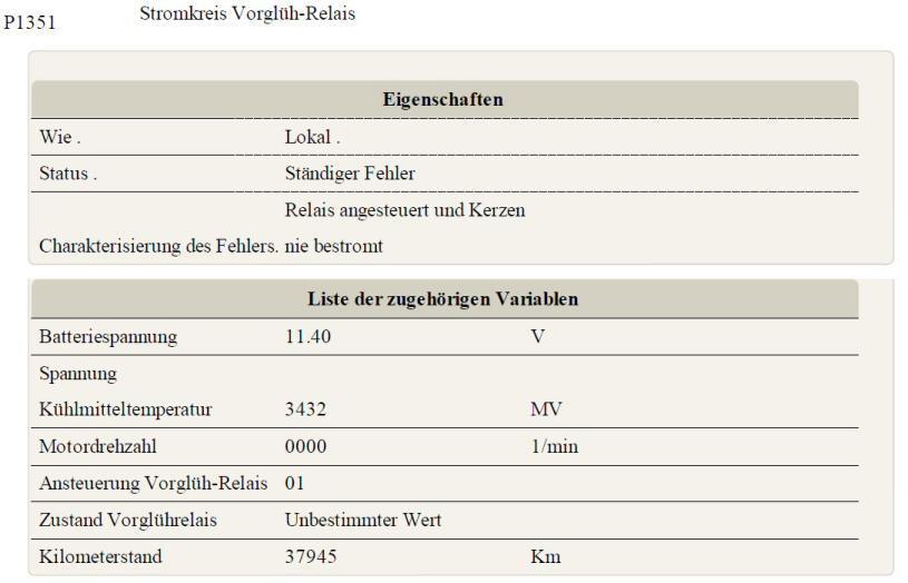

22. November 20251 J. Mein C6 2.2 HDi meldet im Diagbox schon seit längerem den hierunten gezeigte Fehler. Natürlich hätte ich mich darum kümmern sollen als es noch wärmer war, denn jetzt startet der Motor nur sehr mühsam wenn die Temperaturen um die 0 grad Celsius oder darunter sind. ☹️ Aber was genau will mir die die Meldung sagen? Ist das Vorglüh-Relais defekt, oder die Glühkerzen (oder beide)? (wie kann es sein das der gezeigte Km Stand komplett falsch ist, das sollte ca. 235tkm sein) Und wo genau finde ich das Relais? Schon vielen Dank im voraus!
22. November 20251 J. vor 21 Minuten schrieb Jint Nijman (ACCCM): Aber was genau will mir die die Meldung sagen? Hier wird mindestens 1 Glühkerze defekt sein,... dies lässt sich relativ einfach am Stecker vom Glüh-Steuergerät prüfen. vor 21 Minuten schrieb Jint Nijman (ACCCM): Und wo genau finde ich das Relais? Links im Motorraum, in dem großen "Sicherungskasten", unter den Steuergeräten. Bearbeitet (22. November 20251 J. von p1000)

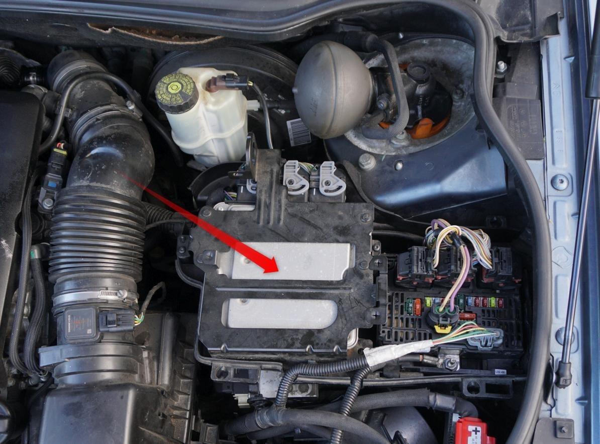

22. November 20251 J. Ersteller 1 hour ago, p1000 said: Hier wird mindestens 1 Glühkerze defekt sein,... dies lässt sich relativ einfach am Stecker vom Glüh-Steuergerät prüfen. Es kann nicht sein daß das Relais selbst defekt ist? Ist das wirklich nur ein Relais? Oder ein elektronisches Steuergerät? Quote Links im Motorraum, in dem großen "Sicherungskasten", unter den Steuergeräten. Das heißt unter dem Teil (das ist glaube ich das Motorsteuerungsgerät) auf welcher der rote Pfeil im Bild hierunten zeigt? Bearbeitet (22. November 20251 J. von Jint Nijman (ACCCM))
22. November 20251 J. vor einer Stunde schrieb Jint Nijman (ACCCM): Es kann nicht sein daß das Relais selbst defekt ist? Zu 99% ist es ein Problem mit den Glühkerzen. vor einer Stunde schrieb Jint Nijman (ACCCM): Ist das wirklich nur ein Relais? Oder ein elektronisches Steuergerät? Ein Steuergerät mit integriertem Relais. vor einer Stunde schrieb Jint Nijman (ACCCM): Das heißt unter dem Teil (das ist glaube ich das Motorsteuerungsgerät) auf welcher der rote Pfeil im Bild hierunten zeigt? Korrekt,
22. November 20251 J. Der 2,2 HDI 175 reagiert bei kälteren Temperaturen sehr deutlich auf Glühkerzendefekte - wie p1000 bereits geschrieben hat sind 1 oder 2 Glühkerzen defekt und die 4 Leitungen zu den 4 Glühkerzen sind gut am Stecker des Glühkerzenrelais zugänglich. Dort kann jede Leitung entweder per Ohmmeter (Stecker gelöst) oder besser per Zangen-Amperemeter über die angeschlossenen Leitungen geprüft werden. Eine noch funktionierende Glüh-Kerze benötigt bis ca. 16A - fallend mit der Glühdauer. Oder einfacher mit dem Zangen-Amperemeter über den Minuspol. Dort fließt natürlich der Gesamtstrom einschließlich der 4 Glühkerzen; d.h. der Gesamtstrom beträgt 4x16A langsam fallend + den Strom, welcher ohne die Glühanlage fließt. Nach 2 Glühvorgängen ist der Stromfluss ohne Glühanlage bekannt. Dann müssen bei Einschaltung der Zündung zusätzlich ca. 60A (fallend) fließen. Sind es nur zusätzlich 30A sind 2 Glühkerzen defekt usw. Die Abschaltung des Relais hört und sieht man deutlich. Das Gesamt-Glühen dauert auch viel länger, als die Glühanzeige anzeigt. Eine Ampere-Messung oder Ohm-Messung an den einzelnen Zuleitungen der Glühkerzen gibt Aufschluss, welche Glühkerze defekt ist. Allerdings ist es ratsam immer alle vier Glühkerzen zu tauschen - sonst muss beim nächsten Defekt das gesamte Procedere und der Abbau wiederholt werden. Nachdem die Kerzen "vorne" liegen" kein Hexenwerk. Bearbeitet (22. November 20251 J. von cit-rotti)

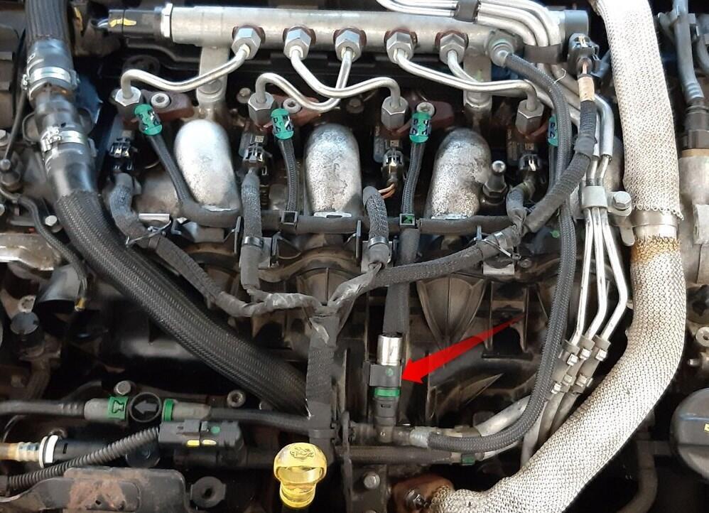

23. November 20251 J. Ja, die Kerzen sind schnell raus, wenn man dran kommt........ist kein XM. Es gibt ja den Tipp sie auszubauen wenn der Motor noch heiß ist. Das Freilegen hat bei mir so lange gedauert, da war er wieder kalt. Ich hab viel Kältespay benutzt und einen Drehmomentschlüssel zum lösen. Gingen nach 280000 km Laufleistung problemlos raus. Glück gehabt. Der verunglückte Pfeil zeigt auf das Loch vom Glühstift. Das Andere die ausgebauten Kerzen. Der Text im Fehlerspeicher war bei mir der Gleiche. Ich denke auch, du hast einen defekten Glühstift. Das mit den Rückläufen ist ein guter Tipp, hatte da auch Probleme mit dem abdichten trotz neuer O- Ringe.

24. November 20251 J. vor 27 Minuten schrieb Jint Nijman (ACCCM): Wo im Bild sind die von Fernand genannte Rücklaufleitungen die man nicht lose machen soll? Und wo das Druckhalteventil? Auf dem Bild sind die schon ausgebaut. Es ist die Verteilerleiste mit 4 Leitungen zu den Injektoren gemeint, die sich in einer Leitung sammeln und nach vorne gehen. Dort sitzt ein Zylinder in der Leitung, das ist das Druckhalteventil.
24. November 20251 J. Die Abdeckung wurde beim C6 eingespart 😉 Das ist der gleiche Motor, 2,2 Vierzylinder HDI 170. Dieselfilter, Drosselklappe, Ansaugrohr usw sind ausgebaut.
24. November 20251 J. Das Druckhalteventil siehst du in der 1 Uhr Position ausgehend vom Griff Ölpeilstab. Bearbeitet (24. November 20251 J. von schmitz)
25. November 20251 J. Ersteller 22 hours ago, schmitz said: Das Druckhalteventil siehst du in der 1 Uhr Position ausgehend vom Griff Ölpeilstab. Und nochmals vielen(!) Dank für alle Antworten, das macht das ganze sicherlich einfacher. Das Druckhalteventil ist also Teil auf welcher der roter Pfeil hierunten zeigt? Man löst also die Kupplung kurz vor dem T-Stück (unterhalb vom Pfeil) und klappt dann die Vier-in-Ein Leitung(en) nach oben/hinten weg? Dafür müssen die Stecker+Kabel an den Injektoren dann auch weg (nach vorne)? Die originale Anleitungen hierzu habe ich inzwischen in DockBackup gefunden, aber vor allem die Zeichnungen dort finde ich nicht immer deutlich. Bearbeitet (25. November 20251 J. von Jint Nijman (ACCCM))
26. November 20251 J. Nicht wegklappen. Nach oben abheben. Die grünen Verriegelungen dabei lösen (weiß jetzt nicht mehr auswendig, wie man da drücken musste).
