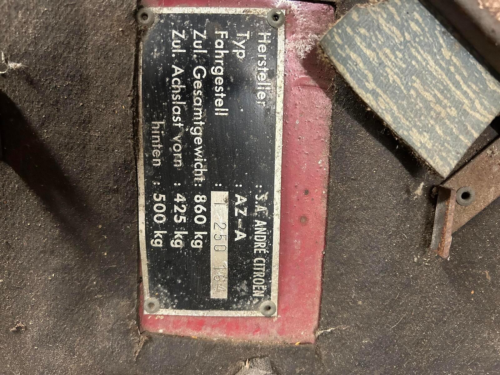

Hallo, guten Morgen ich heiße Falk und bin seit kurzem in dem Genuss eine Ente zu besitzen und diese komplett zu restaurieren. Jetzt stehe ich aber schon vor Wiedersprüchen. Folgendes, laut Fahrgestellnummer auf dem Häuschen und Rahmen (1250) ist sie Bj 57 aber laut Farbcode auf dem selben Schild, gibt es die Farbe erst seit 67. Im Brief ist sie auch als Erstzulassung 67 angegeben. Was ist da jetzt das richtige Baujahr?
Es wäre sehr schön wenn ich hier ein paar Antworten bekommen könnte.
vielen Dank schon mal im Voraus.
Grüße Falk

Außerdem steht auf dem Schild nicht die Fahrestellnummer 1250, sondern die I 250164... Und rot gabs 1957 imho auch noch nicht.

AZ-A/AZM3, Baujahr 1967, Rouge Corsaire, hergestellt in Belgien, deutsche Erstzulassung.
Wenn meine Vermutung bestätigt werden sollte, überleg es Dir gut, ob Du die wirklich einer Komplettrestauration unterwerfen willst. Bei einer Komplettrestauration können aus Unwissenheit vielleicht wertvolle Infos verloren gehen. 2CV aus belgischer Produktion mit deutscher EZ weichen in einigen Teilen von dem ab, was vom französischem Fließband rollte.

Genau, das war auch meine Meinung aber wenn ich in den Tabellen schaue nach der Fahrzeugnummer 1 250164
dann würde ich sie zu 1957 zuordnen.

Du mußt in eine Tabelle schauen, wo die belgischen Nummer aufgelistet sind ;) und dann passen FIN und Baujahr zusammen. Und aus der FIN ist auch zu ersehen, daß das eine AZM3 ist - also z.B. mit 3.Seitenscheibe.

Ah, ok. Dann habe ich in der Tabelle mit Deutschen Nummern geschaut. Gut zu wissen das es 2 Tabellen gibt. Danke.
dann passt ja alles.

Wenn du wissen willst, wie AC403 rouge corsaire aussieht, dann schau auf mein kleines Status-Bild. Ich würde sagen, deine Ente ist orange, oder? Und dein Typenschild sieht 100% gleich aus wie meins außer der Nummer, hier allerdings Bj. 1969. Die vorderen Türen sind eindeutig nach 1963, die Scheinwerfer evtl. früher. Ich bin sicher, da hat jemand gut gemischt. Aber Häuschen und FIN (auf AC403 Untergrund) passen gut zu Bj.67. Nur das Heck mit den Rücklichtern wären ab 1970.
