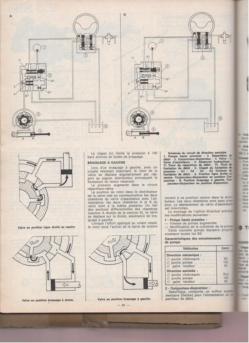

Kannst du Französisch lesen? Oder Französische Bilder anschauen ?
vor 13 Minuten schrieb ACCM Claude-Michel:
Ja.
Là, tu peux lire comment la direction fonctionne:
Eigentlich ist der Pfeil vom Bild: "valve en position braquage à gauche", der zur kleinen Zylinderkammer geht, falsch  herum. Er sollte nach oben zeigen.
