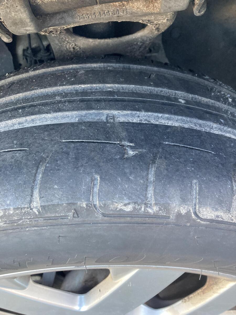

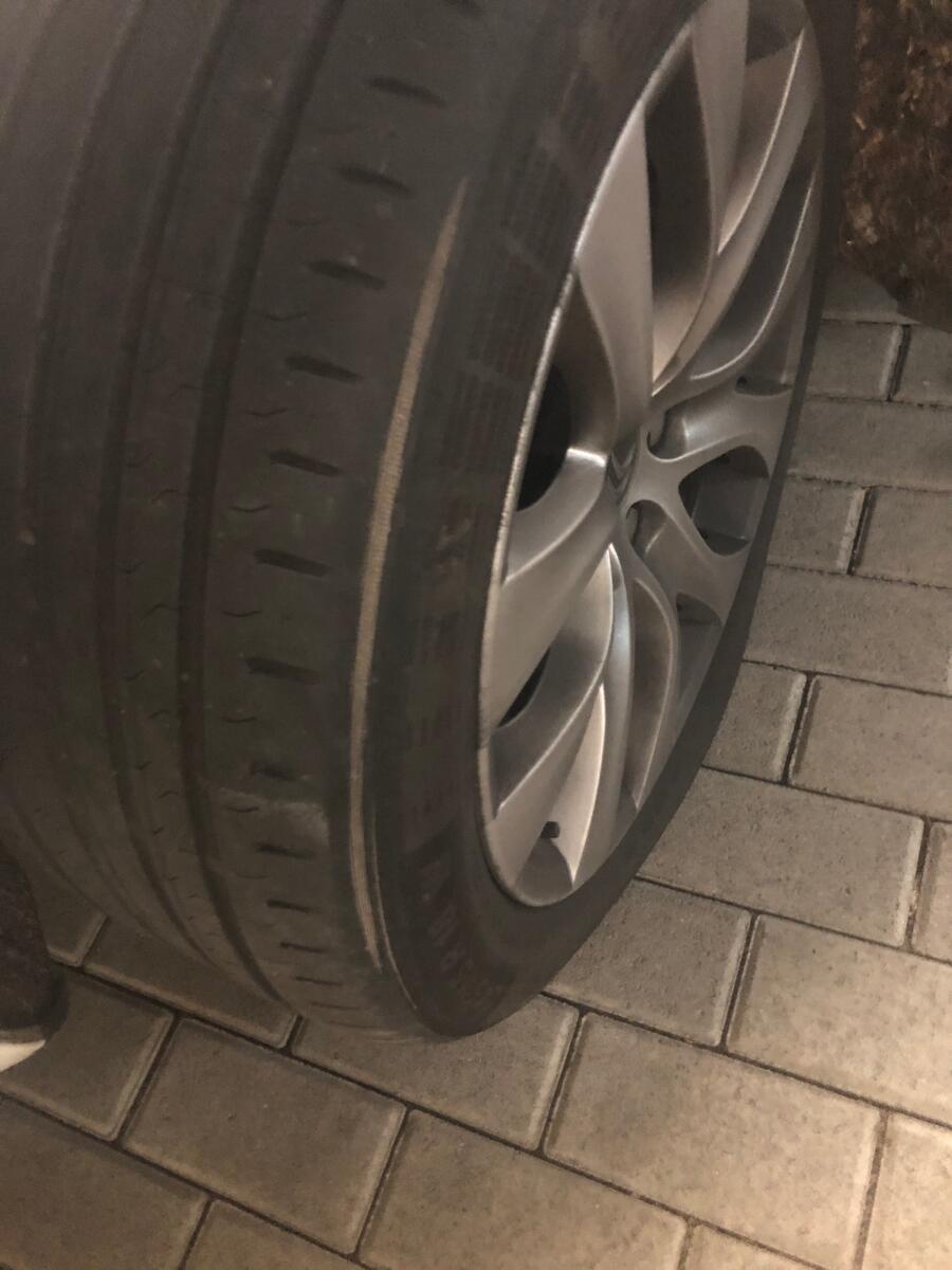

1. Dezember 20251. Dez Hallo zusammen, worauf deutet dieser extrem abgefahrene Reifen hin? Innen ist er ok. Die andere Seite ist auch ok. Steht er zu hoch? Traggelenke? Querlenker? Vielleicht hatte das jemand schon mal und ich kann meine Fehlersuche dadurch abkürzen. Danke und Gruß Martin
1. Dezember 20251. Dez Hatte ich auch schon. Querlenker. Danach noch Vermessen und das Problem gelöst.
1. Dezember 20251. Dez Na ja, du kannst die Querlenker neu machen, oder du kannst es so lassen (ist normal beim C6) und jedesmal für den TÜV neue Reifen kaufen... Man kann dieses Tragbild auch hinauszögern, indem man die Reifen rechtzeitig von vorne nach hinten tauscht. Oder einen Reifen kaufen, bei dessen Profil dieser Abrieb nicht gleich so auffällt.
1. Dezember 20251. Dez Die Reifen radieren sich leider bei diesen Vorderachsen immer ungleichmäßig ab. Ich konnte das bisher an allen Radsätzen verschiedener Autos feststellen, die Achsen an meinen Autos sind neu gebuchst und digital vermessen. Trotzdem verzeichnet sich das. Beeinflussen lässt sich das nur wenig mangels Einstellmöglichkeiten. Fahrzeughöhe ist ein wesentlicher Parameter, zu hoch an der VA fährt sich außen schneller ab. Bearbeitet (1. Dezember 20251. Dez von ZXdiesel)
1. Dezember 20251. Dez Das Trag/ Führungsgelenk Nr. 14 (364069/ 364072) fällt mit zunehmendem Rost gern aus der Spur: FRONT PIVOTS AND HUBS-HUB BEARING https://www.der-ersatzteile-profi.de/artikel/traggelenk-a1054148 https://www.andre-citroen-club.de/forums/topic/121951-c6-innen-abgefahrene-reifen-vorderachse-ich-erbitte-hilfe/?page=2#findComment-1452727
1. Dezember 20251. Dez Und die Gummibuchse, durch die Schraube 20 aus dem vorherigen Bild geht, nudelt auch gerne aus. Erzeugt ebenfalls so ein Profilbild.
