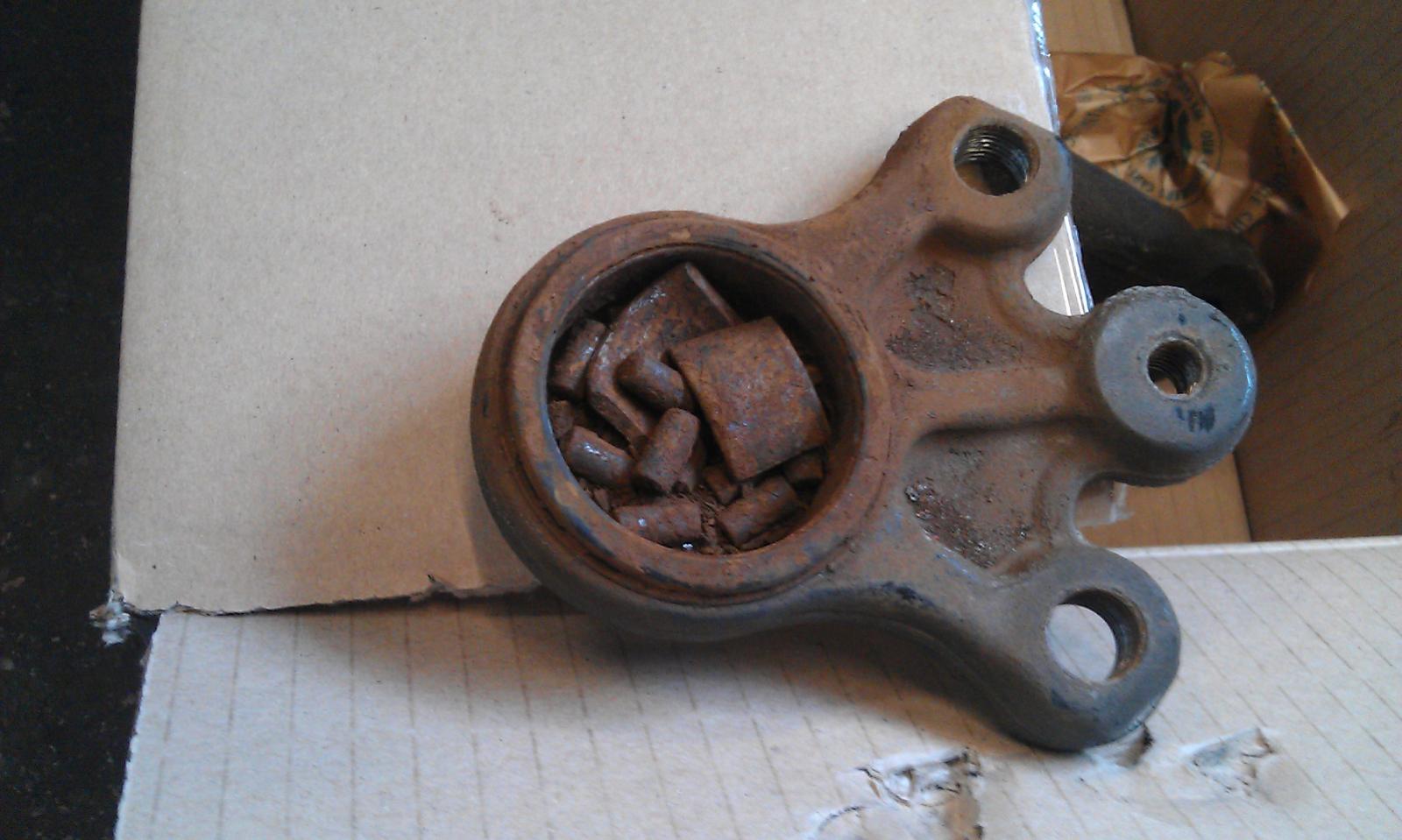

und so sieht es dann aus, wenn das Vorderrad abklappt. Endstadium sozusagen.
Erschwerend kommt dazu, dass mich Cit. damit nach Terminabsprache vom Hof geschickt hatte.
Glück im Unglück: Du lebst.
Was ist denn sonst beim Radabklappen alles kaputt gegangen?
vor 4 Stunden, Hartmut51 sagte:
Oh, Schei8e.
Als 364069 KUGELKOPF ACHSSCHENKELBOLZ V  gibt es das Teil auch beim C5III. Beim C6 364069 (ab Orga 10983) bzw. 364072 kam ab Orga 11071 (01.03.07)  ein  SCHUTZ ACHSZAPFKUG GELENK 362326 (Nr. 31) dazu.

vor 5 Stunden, Dr.Jones sagte:
Das ist der Normalzustand dieser Gelenke wenn man sie ausgebaut hat. Vorher sind sie nur verrostet aber noch am Stück.
Bearbeitet ( von Tim Schröder)
vor 5 Stunden, Hartmut51 sagte:
also wenn man mit so einem unteren Traggelenk fährt und dann beim Fahrverhalten nichts bemerkt dann weiß ich ja nicht. Und so wie das aussieht ist das auch nicht erst seit ein paar Kilometern so. Daß das Rad abgeklappt ist will ich auch nicht glauben bevor ich es gesehen habe. Denn dann hätte es mindestens die Achswelle aus dem Getriebe gezogen und das oberen Traggelenk aus dem Querlenker gerissen. Aber vielleicht kann man dem fürs nächste mal etwas vorbeugen. In etwa so:
Na ja, nicht übertreiben ! Rechte Seite, also Risiko ab in den Graben und nicht in den Gegenverkehr, das hatte ich schon mal mit nem GS.:huh: Aber nix dergleichen passiert !
Ich sah, dass das rechte Vorderrad oben über den Radkasten 1 cm heraus stand und bin dann gaaaanz langsam zu Cit getuckert. Dort angekommen: Bühne und die Aussage das Teil müssen wir bestellen, kommen Sie doch bitte Übermorgen wieder und tschüß........Geräusche macht er nicht, Lenkung war nicht wirklich zielführend.Den Stahl der Stahlgürtelreifen konnte man ebenfalls fühlen. Schande über mein Haupt, aber wer kontrolliert so etwas bei Reifen jünger als 5000 km.
Als ich dann vor der Firma einparkte hat es gerumst und das Rad stand oben 5 cm raus. Ich habe dann darauf bestanden, dass der Wagen abgeholt wird und sie kamen erst ohne Hänger !
Also keine zusätzlichen Schäden bis auf die Berechnung des Trailer bei der Abholung...........da hatten sie dann einen Kunden weniger und so habe ich Jens Behn ausgegraben.
In allem Übel steckt somit auch was Gutes. :D

Das Foto gehört also zu "damals"?
Ronald
Schlimmer, ich habe bei Cit. das erledigen lassen, aber es wurde die Vorderachse nicht geprüft, obwohl der Wagen polterte und ich das bereits in OS und in Bü zur Sprache gebracht hatte. Die von dir genannte Anekdote ist ca. 3-4  Jahre her, da ging es nur um ein leichtes Klappern, es hatte gereicht die erneuerten Lager neu zu chrashen. Dann hat sich Jens intensiv alles erreichbare reingezogen, was zu diesem Thema im Internet und in Schulungsunterlagen gab. Auch dieses ganze Gedöhns mit der Einstellung der Höhe......seitdem fährt der Wagen wie neu ( bei ca. 230.000 km ) und wenn was klappert wird es gleich gemacht, besser ist das !
