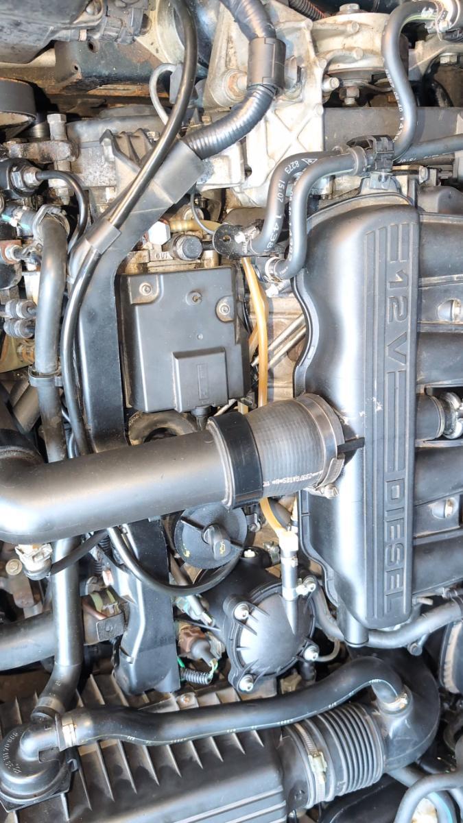

6. Dezember 20256. Dez Hallo, vor 9 Stunden schrieb Amokhahn: Eric äußerte den Verdacht das oben im Sammler oberhalb des Anti-Sink Ventiles zu sein könnte. Grün eingekreist ist der Lecköl-Verbinder. Der mittlere Anschluss kommt von unten (verläuft kunstvoll durch eine Schlaufe einer Stahlleitung des Bremsventils). Der linke Anschluss (auf dem Foto rechts) kommt vom linken Radkasten im Motorraum, das sind die Lecköl-Rückleitungen der beiden vorderen Federbeine. Und der seitliche Anschluss (auf dem Foto links) geht zum Fass. Grüße Andreas
7. Dezember 20257. Dez Ersteller Am 6.12.2025 um 01:04 schrieb Joschko: Dass könnte bei den Y-Verbindern ja schon passieren, wenn man eine der Rilsanleitungen zu weit einsteckt. Gruß, Joschko Eigentlich nicht, aber der 3-Wege Nachbau Verbinder war wohl tatsächlich eine Ursache. Ich habe den Verbinder vom Metallröhrchen getrennt und dann oben am Faß mal mit dem Mund rein geblasen. Jup kommt unten auch hörbar raus. Also ist oben nicht zu. Auch die Anschlüsse zu den Rücklaufleitungen der beiden Federzylinder der VA war trocken. Dann habe ich den 3-Wege Verbinder getestet. Die größere Öffnung die im Metallröhrchen steckt da hab ich rein geblasen und das ging nich besonders gut. Nach einer Seite ein wenig, nach der anderen Seite kaum. Mit einem 3mm Bohrer und einer Hand Bohrmaschine habe ich das geändert. Nun sind die Wege frei und bei der Testfahrt wurde kein Schlauch mehr abdrückt. Die Schelle am Sicherheitsventil habe ich wieder entfernt. Dieses Problem ist sehr wahrscheinlich gelöst. 2. Punkt war der Druckregler. Der vom X2 is drin und unauffällig. Auch hier bin ich wieder im grünen Bereich. Den ausgebauten Druckregler gleichen Typs dem widme ich mich sobald ich den O-Ringe habe. Der liegt ca. 40 km entfernt in Chemnitz. Aber es gibt noch ein Problem. Von oberhalb des Sicherheitsventiles kommt auch noch LHM. Ich sehe es nur nich wo es herkommt. Vermutung hinter dem Bremsdosierventil wo man a nich hin kommt und b nix sieht. Das besteht weiterhin. Erst wenn das behoben is kann ich zum TÜV. Der is Ende Okt. Abgelaufen Bearbeitet (7. Dezember 20257. Dez von Amokhahn)
7. Dezember 20257. Dez Hallo, erstmal Glückwunsch, Du hast ja schon einiges geschaft. Was den Bereich über dem Sicherheitsventil angeht, auf meinem Foto sieht man das meiste. Es ist sicher nicht verkehrt, wenn Du 5270R1 als Ersatzteil besorgst und bereitlegst. Das bricht meistens direkt am Anschluss am Bremsventil. Als Ersatz für 5270R2+5270Y3+5270R3 kannst Du einen NBR-Schlauch mit 6 mm Innendurchmesser verwenden. Du brauchst dann noch einen kurzen 4 mm-Schlauchfür das Lenkventil-Lecköl. Die beiden Anschlüsse am Fass einfach vertauschen. Grüße Andreas

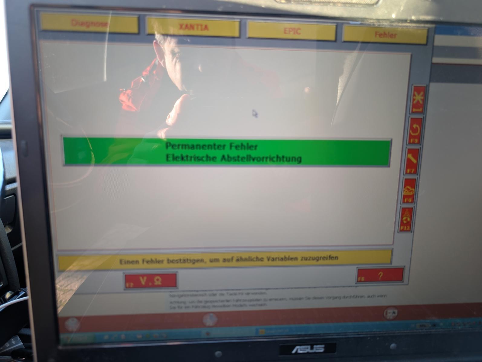

17. Dezember 202517. Dez Ersteller Wo ist dieses Magnetabstellventil? Kommt man ran? Steuergerät - Es is sicher das Motorsteuergerät gemeint. Was soll ich messen. Stecker Motorsteuergerät Pin 38 Spannungsmessung nach Masse? Widerstand zwischen Pin 38 und was messen? Bearbeitet (17. Dezember 202517. Dez von Amokhahn)

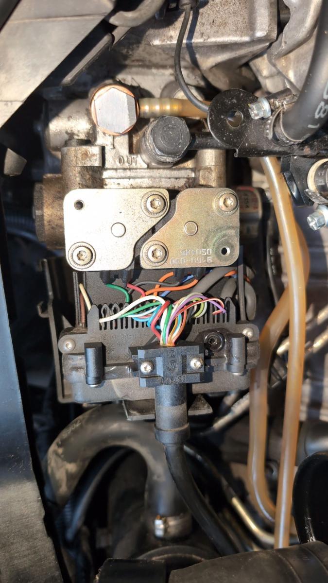

17. Dezember 202517. Dez 38 und 47. Und klar, Motorsteuergerät. Das steuert ja die Pumpe. Oder 12 und 13 am Kostalstecker. Wie schaut denn die Isolierung deiner Pumpenkabelage aus? Könnte mir gut vorstellen, dass der Fehler dort zu finden ist. Dass das Abstellventil elektrisch defekt ist, hab ich noch nicht gehört. Du findest das seitlich an der Pumpe, also dort wo die HD-Leitungen rausgehen, das vordere Ventil. Aber da dran hast du erstmal nix zu schaffen.
17. Dezember 202517. Dez Ersteller Wo ist der Kostalstecker zu finden? Unter der Plastikabdeckung der Epic? Zur Pumpenkabelage kann ich derzeit nichts sagen. Habe aber an den Verkabelung im Motorraum die Wellrohre erneuert. Alles komplett bröselig. An der Pumpe hab ich noch gar nix gemacht. Ich hoffe einfach mal das die Lampe morgen früh zum TÜV aus bleibt, sonst Brettschiß Bearbeitet (17. Dezember 202517. Dez von Amokhahn)
18. Dezember 202518. Dez Ersteller Heute früh die Motorkontrolleuchte brennt. Ich fahre 8 km halte an. Teste das Abstellen des Motors, klappt. MKL aus. Weitere 12 km gefahren und zum TÜV. MKL blieb aus. Schwein gehabt. An dem Verteiler an der HA war 1 Anschluß feucht, Hinweis vom Prüfer, aber ansonsten hab ich die Plakette erstmal. Auto steht jetzt seit 7h. Test. MKL wieder an. Motor läuft nachdem Abstellen noch ca. 2s nach bis er aus geht.
