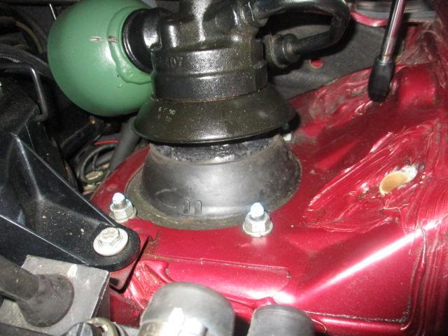

Jaja, immer schön auf die Domlager achten, ich weiß. Heute morgen jähes Erwachen ohne Vorwarnung: komisch, die Motorhaube sitzt so komisch! Zum Glück sind es bei Orga 8346 schon die modernen Lager mit "Sicherheitskragen". Haube also noch heil. Osthues ist in Urlaub, wo bekomme ich also kurzfristig Domlager her, wenigstens ein linkes? Gruß IngoIMG_6219.JPG.beaab69c3a7a0e41fd3bff22f6c6546e.JPG

Außentemperatur sehr niedrig? = letzten Rest gekriegt?

Mich würde der Restdruck der Kugel interessieren.

Du hattest mal Domlager, glaube ich. Kugeldruck kann ich hier nicht messen, wozu brauchst du? Es sind die Lager für die dickeren Kolbenstangen. Was kannst du mit dem genannten Lieferanten ausrichten? Gruß Ingo

Die Laufleistung spielt keine Rolle. Ich habe noch kein einziges seit Fahrzeugherstellung eingebautes Domlager gesehen, welches beanstandungsfrei gewesen wäre. Auch bei Fahrzeugen mit deutlich geringerer Laufleistung. Die müssen alle neu.
Ich fahre mit keinem XM auf der Straße herum der keine neuen Domlager hat, und möchte das auch niemandem anderen empfehlen.

Und noch was aus dem eigenen Nähkästchen. Vor Jahren habe ich an einem eigenen XM Radlager erneuern müssen. Die Domlager standen schon längere Zeit auf der "2 do Liste". Wie nah dran das war erlebte ich dann, als ich zum Ausbau der Antriebswelle den Achsschenkel nach außen drückte und damit das Domlager unter Spannung setzte. "Ritsch-Ratsch". :D
