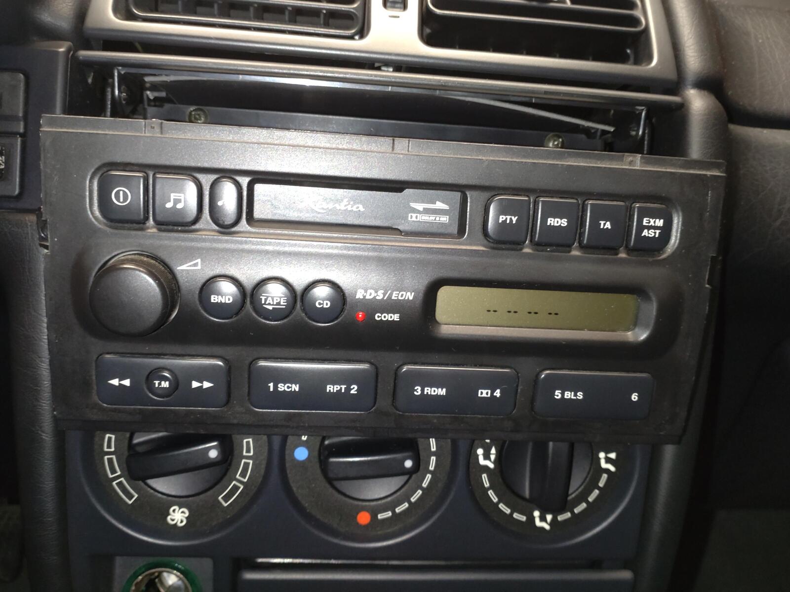

leider lässt sich der Code in meinem X2 Radio nicht eingeben. Ich habe es jetzt auch mindestens 48h eingeschaltet, hat leider nichts verändert. Es werden lediglich die Striche im Foto angezeigt. Muss vorher etwas gedrückt werden damit ich den Code eingeben kann?
LG Nico
vor 10 Minuten schrieb Moteur Flottant:
Ja, die „BND“ Taste
Super danke!
Gedrückt halten hat geholfen 👍🏼

Das ist das 4035 RDS. Eines der Werksradios des X2 von Clarion mit Wechsleranschluss.
