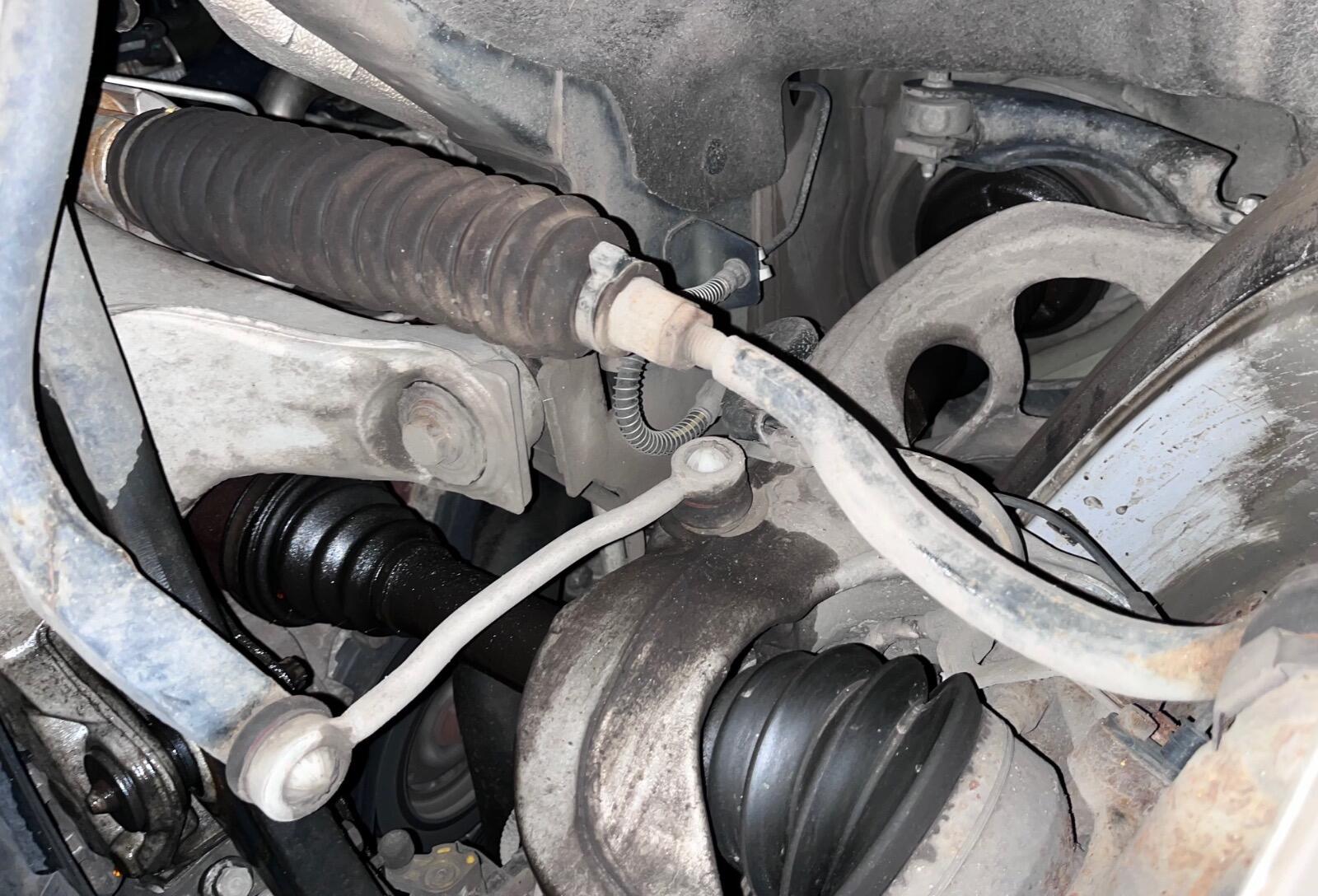

Was ist hier leck?
Guten Morgen- heute hat mich eine kleine ölige Überraschung am C6 2,7 HDi erwartet. Ich sollte eigentlich Richtung Skiurlaub. Ist hier die Rücklaufleitung leck? Das Federbein ist’s eher nicht; das sollte ja nicht viel Flüssigkeit verlieren können. Auch keine Fehlermeldung. Am Boden rechts vorne befindet sich unter der Stelle relativ viel klare Flüssigkeit- könnte Hydrauliköl sein. Bitte das Forum um eine Einschätzung; auch, ob eine Weiterfahrt auf keinen Fall ratsam ist. Lieben Dank!
In Fahrtrichtung rechts vorne sitzen Hydraulikölbehälter und Pumpe. Wenn es LDS ist, was leckt, wäre das ein Startpunkt.
doch, das kann es. Falls es das Federbein sein sollte und schon eine Pfütze entsteht, würde ich nicht weiterfahren.
LDS Verlust am defekten Federbein in größerer Menge kombiniert mit Fehlermeldung "Fahrwerk defekt". Habe ich so bei meinem C6 2.2 erleben dürfen.
Ich würde auch auf Federbein tippen.

Mag ja sein🙂, ich bin ca 100 m weit gekommen bis zur Meldung, dann zurück zum Parkplatz. Dort ca 30cm grosse Laache. Fehlermeldung war auch in Kombi mit max 40 kmh
@Mathis
Wie auch immer, ich würde bei den Wetterverhältnissen eine Panne wegen LDS Verlust nicht riskieren.
Danke für die Tipps. Bin eine knappe h auf der Autobahn gefahren und mir ist nichts Ungewöhnliches aufgefallen. Auch keine Fehlermeldung. Steht jetzt in der Garage; Urlaub startet morgen mit dem anderen Auto.
Bei 180.000km kann es aber leicht das Federbein sein.  Das wäre … sehr blöd. Das berühmt-berüchtigte 5271L8 bzw 7 für links!? Was ist eigentlich der Unterschied zu 5271J0 und 5271K3? Sind diese Nummern kompatibel - fahre einen 2,7 HDi aus 2008

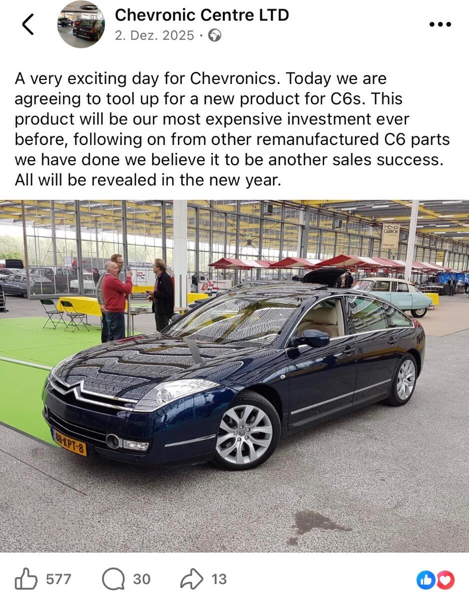

Das hier kam Anfang Dezember
Wow! Das liest sich sehr gut! Es besteht Hoffnung.
Vielen Dank, dass Du uns facebookmäßig auf dem Laufenden hälst, Koelner!
@Rundauge danke, aber leider auch dort nicht mehr zu haben. Thorsten hat recht- die Teile sind Europaweit vergriffen.

vor 48 Minuten schrieb ThorstenG:
ist allerdings sehr geheimnisvoll formuliert. Mal abwarten.
vor 47 Minuten schrieb Koelner:
Da es ein sehr großes Projekt und Investment werden soll, kann es eigentlich nur darauf hinauslaufen. Das Zweitdringendste wären dann Seitenscheiben links. Da liegen die Gebrauchtpreise auch mittlerweile im mittleren dreistelligen Bereich.

Update: Es war das Federbein. Habe es durch ein wirklich gutes gebrauchtes, optisch fast neues um immer noch stolze 700 Euro ersetzt; es werden wesentlich schlechtere um mehr Geld angeboten.

Noch eine Anmerkung zu Chevronics. Soweit ich informiert bin, stehen sie vor der Frage, wer die Federbeine nachbauen soll; sie müssten dafür eine Kooperation eingehen und ob diese bei einer Kleinserie gewinnbringend oder kostendeckend sein kann, ist unklar. Sie seien nicht die einzigen, die laut über Nachbau nachdenken, hat mir Rob von Chevronics per Email geschrieben - ich hatte einfach mal nachgefragt :) Prinzipiell aber gute Nachrichten.

du kannst da leider nicht nach Optik gehen. Mein linkes Federbein wurde bei 100.000 km undicht und sah ansonsten noch aus wie ein Neuteil. Als die ersten Tröpfchen kamen konnte ich es daher auch erstmal nicht glauben…
