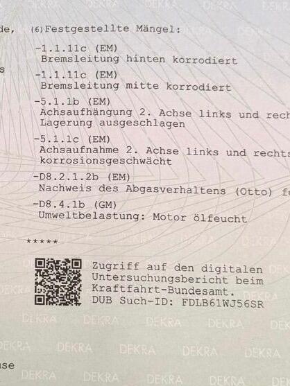

16. Februar16. Feb Ersteller Tja, der TÜVer war bzgl meiner To Do Liste der gleichen Meinung 🙄 War nicht überraschend.
16. Februar16. Feb Ersteller Gerade eben schrieb AndreasRS: Ist doch überschaubar. Ja, wie gesagt. War nicht überraschend. Ist auch schon alles am Start.

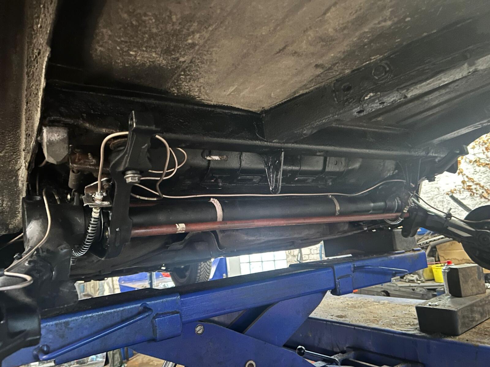

6. März6. Mär Ersteller So ! Die neue Achse und neue Bremsleitungen sind schon mal drinn. Zum Glück gab es nur Oberflächenrost. Alles sauber gemacht und mit Fluid ubd Permafilm behandelt. Morgen noch der kleine Rest. Bearbeitet (6. März6. Mär von Frank M)
7. März7. Mär Ersteller Nu ist alles wieder zusammengebaut. Drückt mal die Daumen für den TÜV Termin. Wie ich heute erst erfahren habe, hat er beim letzten mal wohl keine Bremsenprüfung durchgeführt. Die Werte auf den TÜV-Bericht sind wohl aus den abgelegten , alten Daten. Ich war davon ausgegangen das Bremsenseitig alles OK ist und habe dementsprechend da auch nichts gemacht . Super , bin begeistert 🙄 Bearbeitet (7. März7. Mär von Frank M)
9. März9. Mär Frank, ich bin erst grad eben auf den Faden aufmerksam geworden. So einen Wagen wie einen AX darf man niemalsnicht verkaufen, sofern der nicht komplett verrostet oder von der Sonne verbrannt ist. Zum Parkieren am Bordsteinrand für ein oder zwei Jahre klebt man sich ne "richtige" TÜV-Plakette aufs Kennzeichen, dann geht einem niemand auf den Keks. Oder fragt da in B die Zulassungsstelle nach? Hier kratzt sich auch 5+ nach HU-Ablauf keine Sau. Wir haben doch Forenkollegen in Herzfelde wegen Werkstatt oder Bühne. Hab ja keine Ahnung wo du in Berlin residierst. A2 find ich auch cool. Sehr selten, inzwischen. On 3/6/2026 at 7:30 PM, Frank M said: [...] Fluid ubd Permafilm [...] Hast du damit Langzeiterfahrungen am Unterboden? Mache sagen, Permafilm würde mit der Zeit bröselig werden, wohl ähnlich wie Bitumen UBS. Auf die Bitumen-Autos sprüh ich dann auch aller 1-2 Jahre FF drauf damit das wieder fluffig wird und bleibt.
10. März10. Mär Ersteller vor 7 Stunden schrieb schwinge: Hast du damit Langzeiterfahrungen am Unterboden? Mache sagen, Permafilm würde mit der Zeit bröselig werden Ich hab das jetzt schon seit Jahren unterm CX . Da bröselt nix. Ich gehe regelmäßig mit Fluidfilm bei und sprühe die behandelten Flächen damit ein. Dann bleibt es elastisch. Habe erst Fluid Film aufgesprüht und dann das Permafilm aufgepinselt. Funktioniert sogar am Unterboden vom Wohnwagen. Bearbeitet (10. März10. Mär von Frank M)
