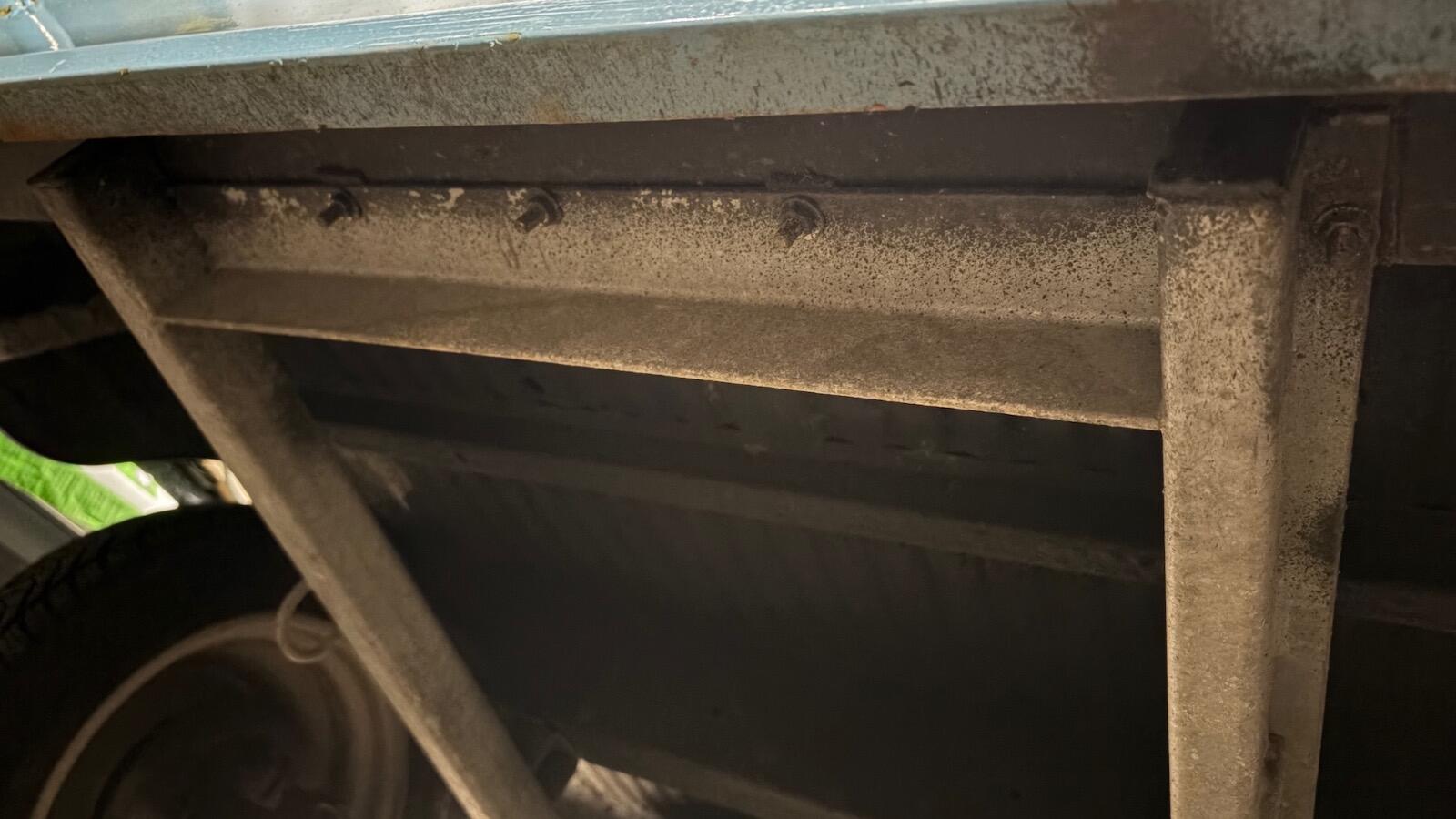

Ich war gerade in der Halle und habe nachgesehen.
Ich befürchte, dass an meinen Rahmen gar keine AHK passt...
Viele Grüße Jörg

vor 16 Stunden schrieb joka01:
Was ist das denn für ein Rahmen? Wheels? Habe ich bisher nur bei 2CV gesehen.
Da müßten dann erst entsprechende Platten aufgeschweißt werden. Habe ich auch schon gemacht, 1x bei einem mir unbekannten 2CV Rahmen der keine Aufnahme für den Ausleger hatte und 1x an einem Franzosen-Rahmen der für eine AZU gekürzt werden mußte. Macht die Sache aber auch nicht legaler und wozu wenn es nur ein

vor 24 Minuten schrieb Werner Kampmann:
,1x bei einem mir unbekannten 2CV Rahmen der keine Aufnahme für den Ausleger hatte
Die Original-Rahmen von Citroën hatten auch keine Aufnahme für den Ausleger.
Den Rahmen habe ich vor 10 Jahren bei Thomas Franz gekauft. Papiere waren damals dabei.
Aber ein Umbau ist mir da zu aufwändig.

vor 1 Stunde schrieb EntenDaniel:
Na ja so ganz stimmt das nicht, denn auf der äußeren Seite hat er den Falz an dem die Platten befestigt werden. Nur die angeschweißten Laschen für die Aufnahme der Stoßstangenhalter sind beim Acadianen Rahmen nicht vorhanden. Westfalia hat ja gerade darauf hingewiesen daß diese Befestigungspunkte dann entfallen können. Wenn für die Platten hinten gar keine Befestigungsschrauben montiert werden könnten würde die AHK hinten im Freien "schweben", auch bei der Westfalia welche ja für die Acadiane freigegeben ist.
Siehe meine Photos
Den gezeigten Rahmen kenne ich auch nicht aber es ist klar daß dort ohne Anschweißen von Halterungen oder einer Platte, vielleicht sogar einer Verstärkung der Heckpartie generell, keine AHK montiert werden kann. Und ein Kunduge wird das immer erkennen. Und das dann zu legalisieren ist aufwändig.
