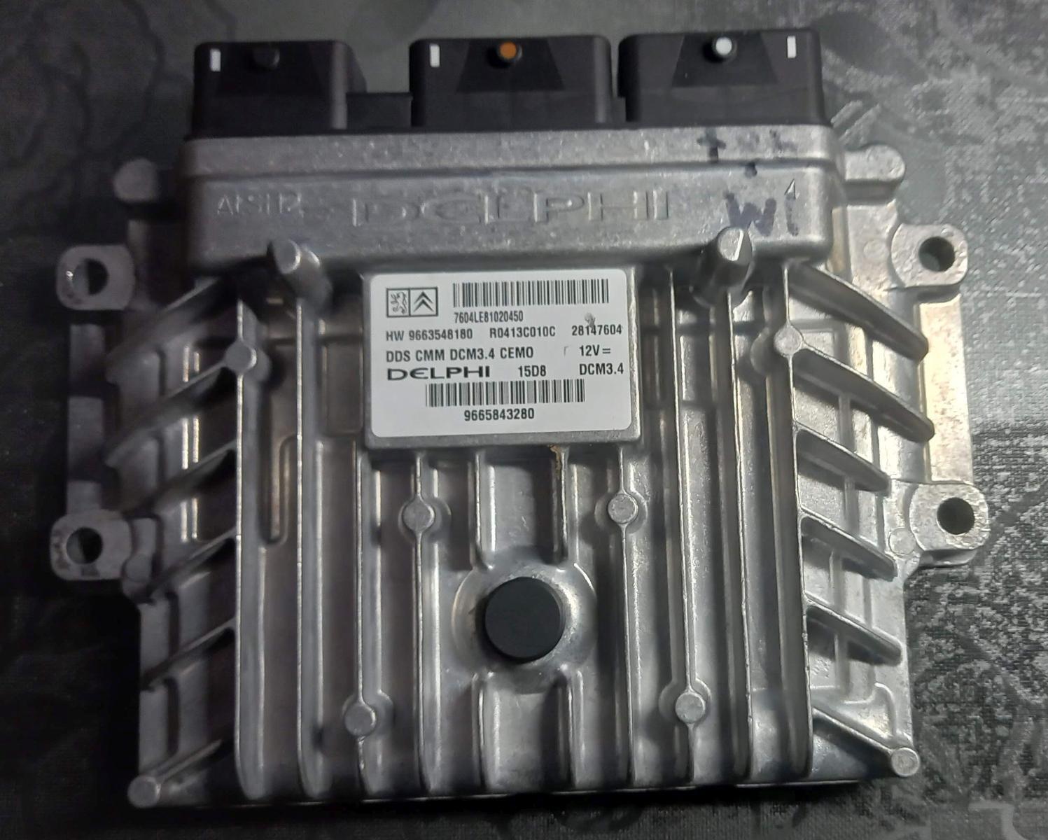

Also, das Fahrzeug ist da, das Motorsteuergerät liegt vor mir auf dem Tisch - noch nie so einen sauberen Motorraum gesehen!
Glaubitz repariert das Gerät oder Citroen-Geräte nicht, einige andere bieten das für Citoren ebenfalls nicht an. Ein Anbieter verweigert die reparatur von Steuergeräten, die schon mal geöffnet wurden und verlangt recht hohe Gebühren, wenn dem so war oder er sie nicht reparrieren kann. Dann gibt es mindestens einen Anbeoiter, der nur für gewerbliche Kunden arbeitet - aber auch einige, die einfach nur schreiben "Schick her, falls es nicht zu reparieren ist, klonen wir das in ein anderes, beschaffen wir selbst".
Hat jemans von Euch Erfahrung mit dem Klonen in ein Gebrauchtgerät? Kann man irgendwo auch ein gebrauchtes Spendergerät anliefern? Ich sehe in der Bucht eine Bandbreite von 39 bis 390 Euro alleine für Gebrauchtgeräte...
Ganze Sets würde ich dann nicht brauchen, da ist die Auswahl erwartungsgemäß auch viel, viel, viel kleiner - bei deutlich höheren Kosten. Angeboten werden dann ECU, MSI ("Sicherungskasten"), einzelne Lesespule, Funk-Zündschlüssel und manchmal auch Tür- und Lenkradschloss. Die Lesespule ist doch "doof", die muss ich doch gar nicht tauschen, wenn ich das Zündschloss nicht tausche, oder?
Bearbeitet ( von Harold-Berlin)

Meins sieht ein wenig anders aus - und hat auch andere Nummern. Aber 15 Euro plus Versand für eine nicht erfolgreiche Reparatur ist klasse!

 9663548180 DCM3.4
€120,00
Hersteller : Delphi
Teile Nr: 9663548180
Teile Nr: 9665465780
OEM Nr : R0413C004F
Type: DCM3.4
Marke: Citroen C5/ Peugeot 308(2005-2009)
Kraftstoff : Diesel
Motor: 2.0l HDI
Zustand: Gebraucht, Geprüft , Funktionsgarantie.
Möglichkeit zur Datenübertragung (Sie müssen uns das alte Steuergerät senden)
https://ecuplanet.eu/de/parts/steuergeraet/9663548180-dcm3-4/
