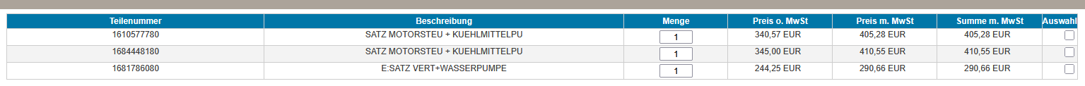

Ich werde bei meinem C4 BlueHDi 120 lieber nochmal den Zahnriemen wechseln lassen, da der Vorbesitzer dies in Frankreich bei einer freien Werkstatt hat machen lassen (bei ca. 172.000 km). Ich habe aber keine Rechnung auf der steht was genau gemacht wurde (nur Zahnriemen oder alles mit Rollen + WaPu) und welcher Hersteller. Der C4 hat jetzt ca. 222.000 km und es sind 3 Jahre vergangen. Für den Zahnriemen-Einbau berechnet Citroen ca. 250,-€, aber die Preise für den Zahnriemen-Satz sind bei Citroen sehr unterschiedlich (beide für C4 BlueHDi120 2015 bzw. 2017):
  • 1684448180 = 399,19€ + MwSt. = 475,04€
  • 1684891880 = 269,70€ + MwSt. = 320,94€
Was ist den von einem Zahnriemen-Satz von Continental zu halten?   (Zahnriemen CT1203, Wasserpumpe WP6014, Spannrolle für Zahnriemen V85727, Umlenk-/Führungsrolle für Zahnriemen V56665) ... Preis ca. 125,-€

Der von dir bezeichnete Satz kostet in "original" aber weniger: https://www.ebay.de/itm/173205677252 (Beispiel). Evtl. ist der Stellantis-Eurorepar?
Bearbeitet ( von LCX25H)
vor 2 Stunden schrieb Chakotay:
Der ist Eurorepar. Bekommt man hier aber für weniger: https://www.ws-autoteile.com/de/i122696/eurorepar-zahnriemen-zahnriemensaetze-1684891880
Die Nummer ist Original PSA.
Preise laut ServiceBox:
Ganz ehrlich: ich würde den Satz hier nehmen:
Original, der Händler ist zuverlässig, da habe ich schon einige Teile gekauft.
