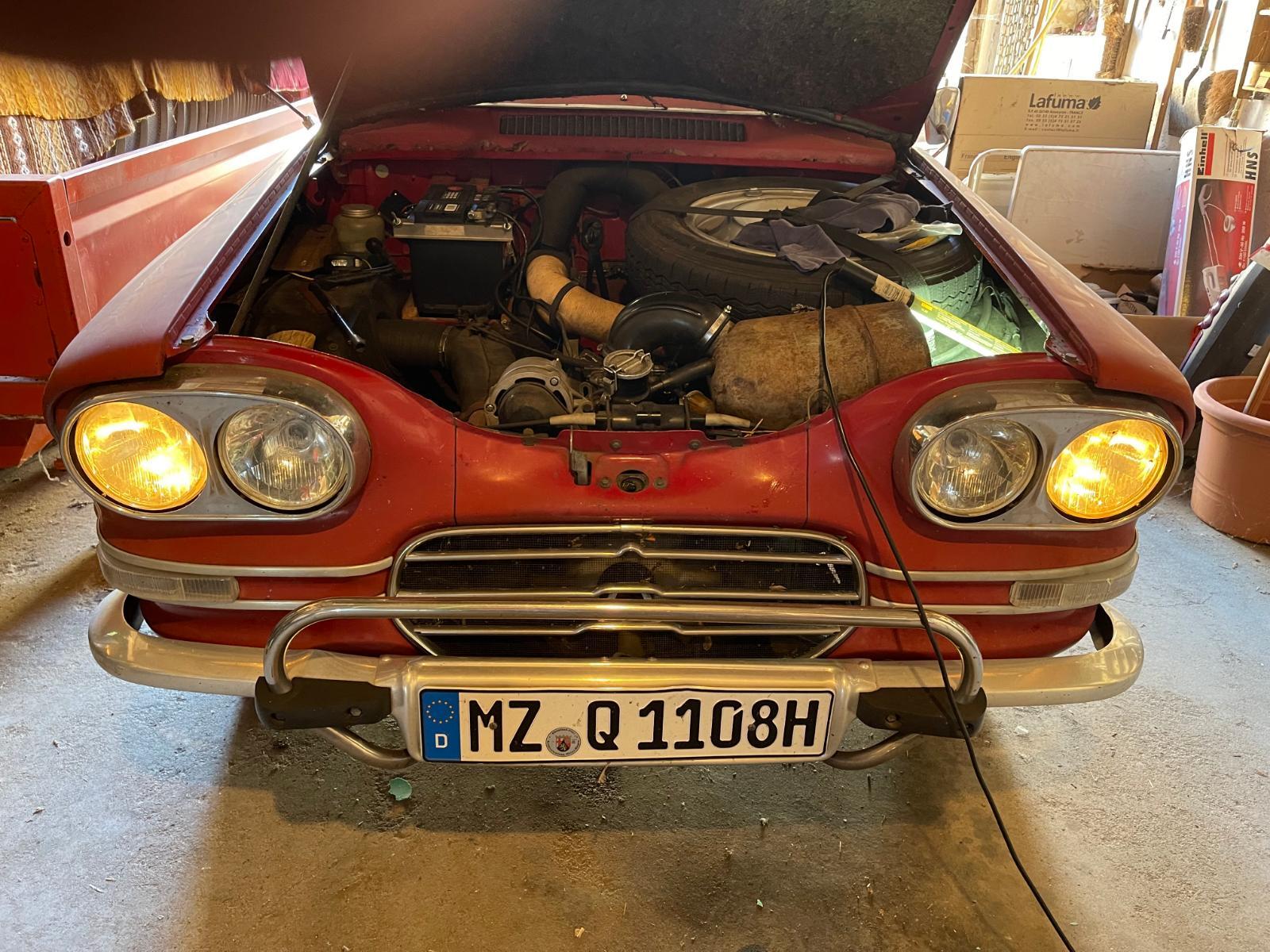

Eine Frage an die Schwarmintelligenz. Sind die Doppelscheinwerfer des Ami 6 Club identisch mit denen des NSU Prinz TT(S)? Sind beide ja aus derselben Zeit.
…hier nochmals die Ansichten
IMG_6010.jpeg.fd7c6647d03c75bd8e9be60ec3e6f2c3.jpegIMG_6002.jpeg.e0720f9ac7b3030dce33fa669c9160f8.jpeg

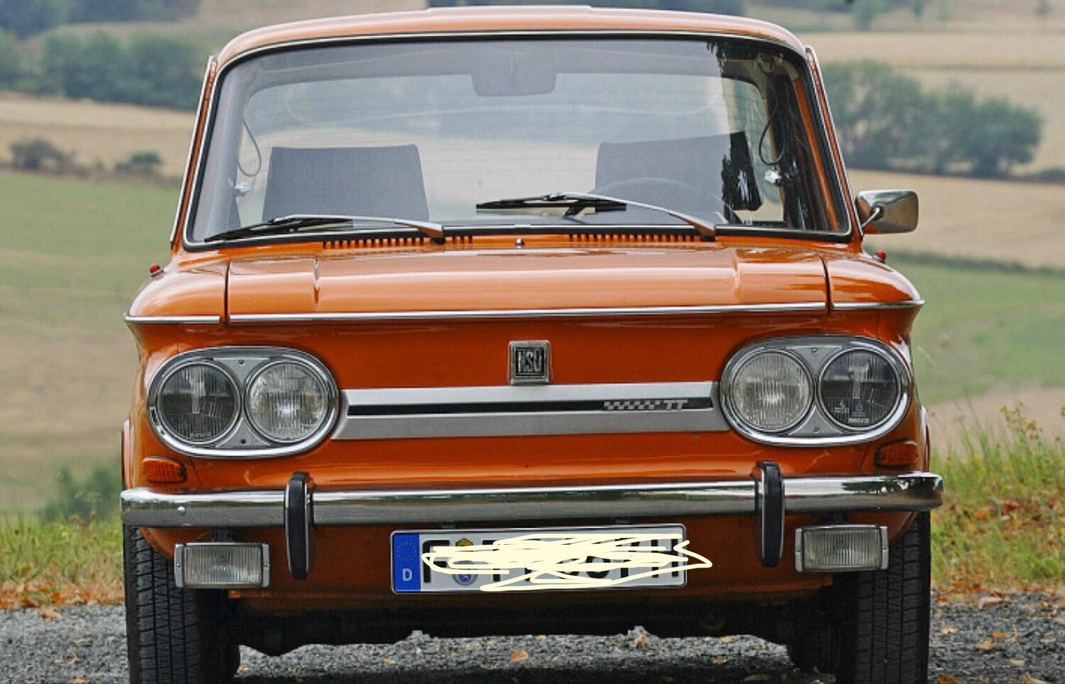

Keinesfalls. Die AMI 6 Scheinwerfer sind original konkav, die des NSU konvex. Außerdem sind die Blenden beim AMI nicht geschraubt und haben eine andere Form.
Das halte ich trotz der optischen Ähnlichkeit für unwahrscheinlich. Damals griffen die Hersteller in erster Linie auf nationale Zulieferer zurück. International tätige Zulieferer mit Gleichteilen in ganz Europa waren eher selten.

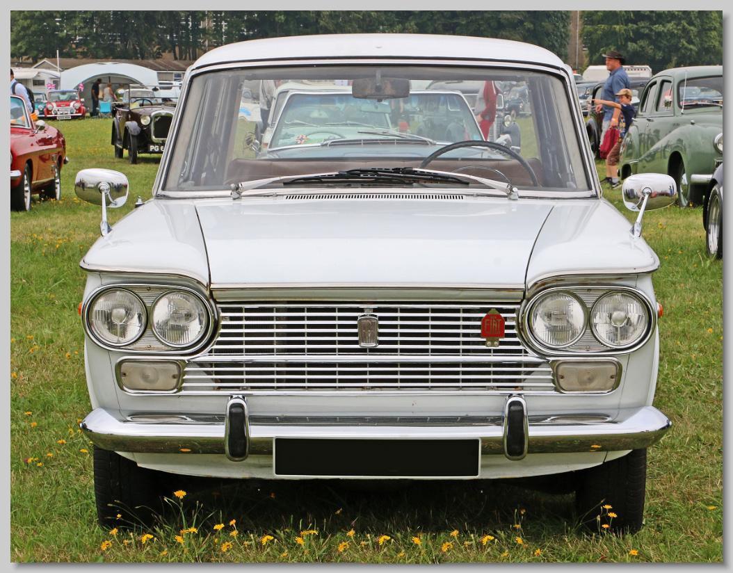

Ich hätte da noch einen: Fiat 1300. Der 850 Familiare hatte die auch; der 2300 hatte ähnliche.

Ich hätte da noch einen Fiat 1300. Der 850 Familiare hatte die auch

Schon erstaunlich wo diese in mehr oder minder ähnlicher Form verbaut wurden. Bei NSU und Fiat scheinen sie identisch zu sein. Da gab es ja in dieser Zeit einiges an Zusammenarbeit.

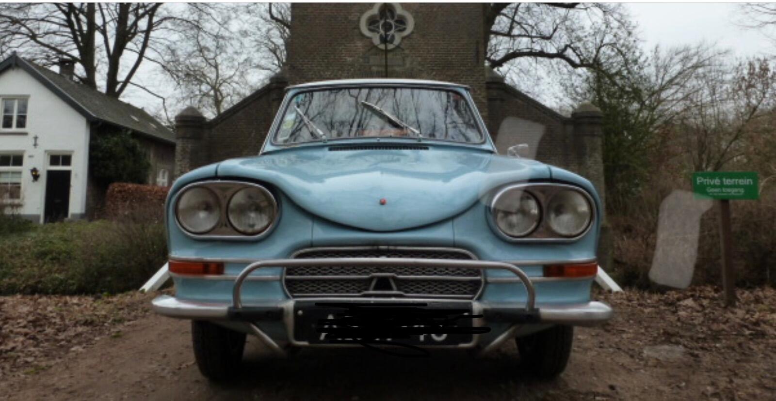

Comotor wurde im April 1967 gegründet. Dann würde es historisch sogar passen... Es ging aber bei Comotor nicht um eine gemeinsame Produktion von Autos, sondern allein um die Motorenentwicklung. Und wie so oft, ist die Wahrheit recht trivial. Die Doppelscheinwerfer stammen von der US-Version des AMI6, der sich Anfang der 60er in den USA aber als de facto unverkäuflich erwiesen hatte. Folglich hatte Citroen schlichtweg noch genug von den Doppelscheinwerfern rumliegen. Im Übrigen sind NSU/Fiat und NSU als Autohersteller nicht identisch, es gab wegen der verwirrenden Namensähnlichkeit sogar einen Rechtsstreit. Ab 1960 hieß NSU/Fiat deshalb Neckar Automobilwerke AG Heilbronn, vormals NSU-Automobil AG.

Da ist noch einer. Der „ Nasenbär“ ab 1968 - wie die Ami 6 Club - large.IMG_6178.jpeg.b51e67fc6625866578725f560256432c.jpeg

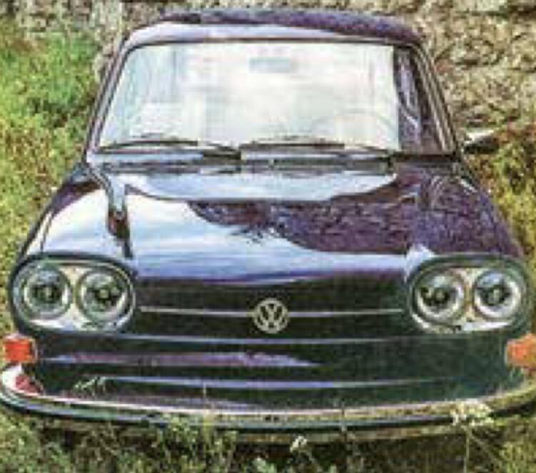

… die Doppelscheinwerfer kamen auch bei BMW und NSU zum Einsatz. Womit wir am Beginn des Themas wären.
