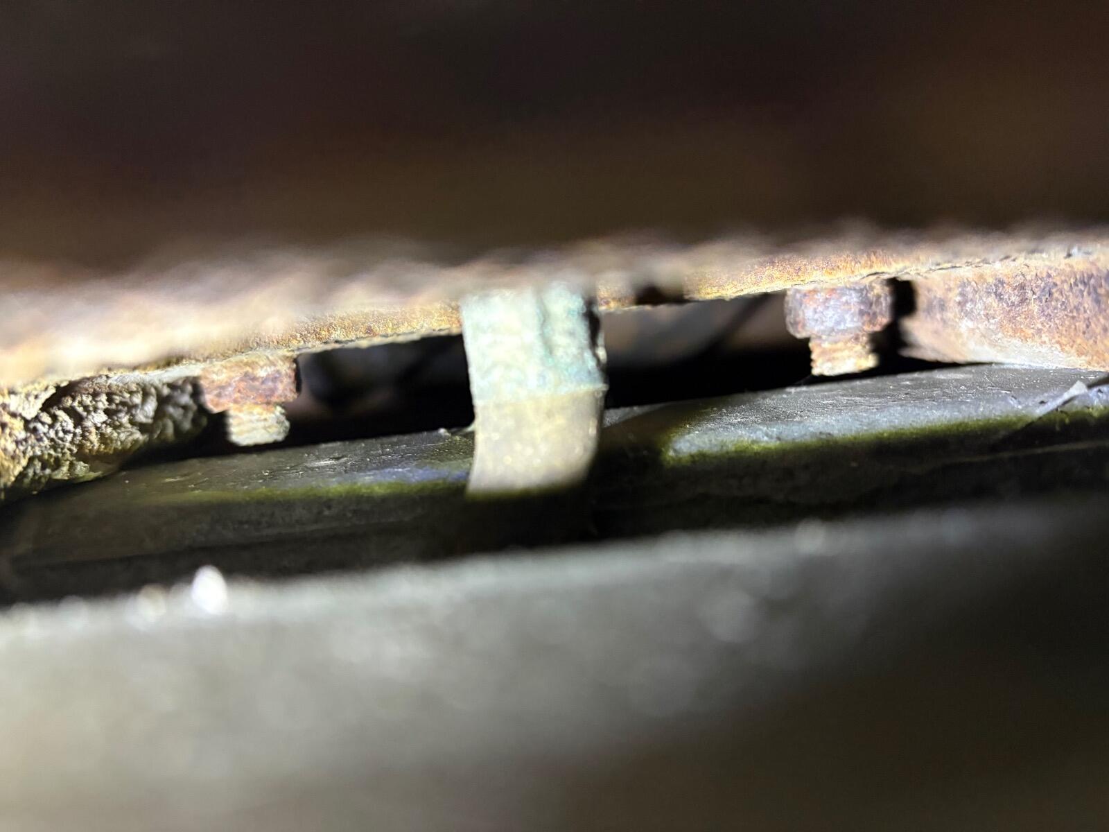

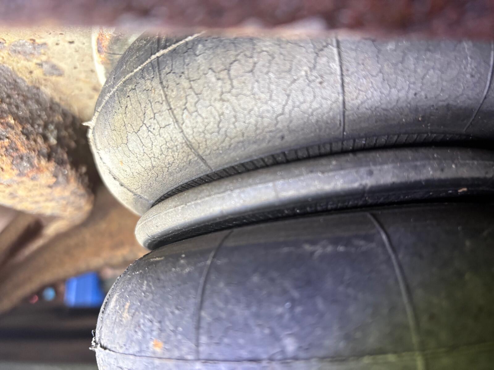

Kennt jemand eine fähige und Oldtimer-affine Werkstatt für Wohnwagen? An meinem 68er Caravelair sollten mal die Federbälge erneuert werden. Top wäre im erweiterten Rhein-Main-Gebiet.
Alternativ: Ist das viel Aufwand oder wäre das auch gut selbst machbar?

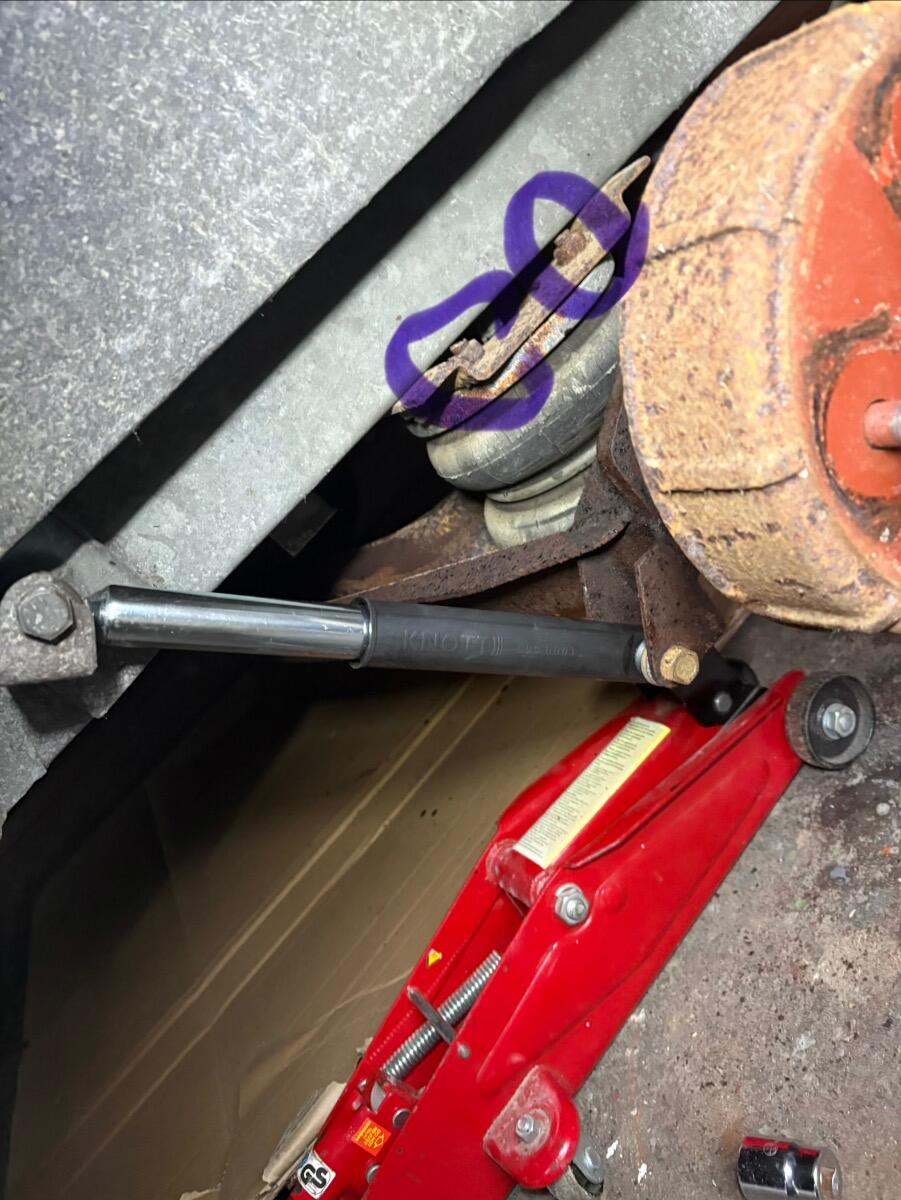

Ist der Balg nur mit den beiden Schrauben befestigt?
Dann sieht  der Wechsel nach dem Lösen des Luftanschlusses in der Tat einfach aus.
Bearbeitet ( von Thomas Hirtes)
Ja, mehr ist da nicht. Es gibt die mit Stickstoffüllung vorgefüllt, wie beim Mini oder eben als federerstaz, und mit Druckluftanschluß für Kompressor, wie bei den Luftfederungen üblich.
Ab und an ist neben der Verschraubung auch noch ein Fixierstift vorhanden, ähnlich wie der Herzbolzen der Blattfeder.

Danke! Der Febi 39327 ist zu groß. Die Breite und Höhe des jetzigen Balgs sind etwa 15cm, der Febi hat 21cm.
Auf den ersten Blick könnte der passen:

Der würde von den Maßen auch passen - das scheint ein Balg zu sein, der gefüllt wird, oder übersehe ich was :
https://ebay.us/m/sZxGor
Nicht einfach, was passendes zu finden. Leider gibt‘s keine erkennbaren Nummern auf den eingebauten Teilen. Und ausbauen ohne Neuteile zu haben, möchte ich auf keinen Fall. Die Dinger sind ja aktuell dicht.

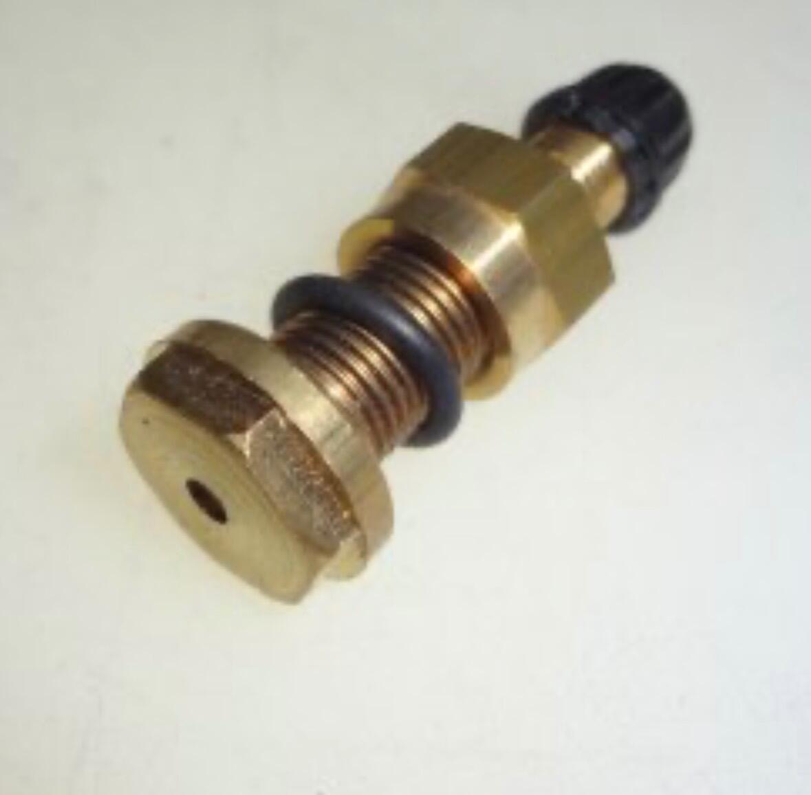

Was leider nicht lieferbar war, ist der Ventileinsatz, der das Halteblech eingeschraubt wird. Der alte ist zwar dicht und funktioniert, aber eigentlich würde ich den gerne auch erneuern, wenn der Kram schonmal auseinander ist.
Hat jemand eine Idee für eine Bezugsquelle?
Sieht aus wie ein normales Schrader-Ventil für große Lochdurchmesser. Hab das auf die Schnelle in 11,5 und 16mm gefunden.
Gute Idee. Ich werde das aber vermutlich genauer sehen, wenn ich den Kram auseinander habe. Das Ventil ist eingebaut kaum zu erkennen.
