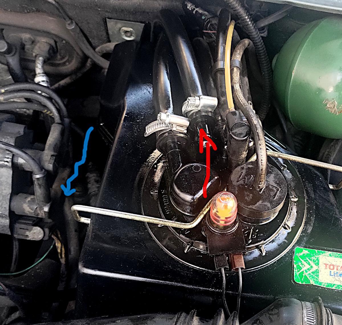

meine Göttinnen-Enkelin hat das gesamte LHM wegen eines Bruchs des Rücklaufschlauchs (roter Pfeil) direkt an der Verbindung zur Lenkung an die Bochumer Umwelt verschenkt. Ich habe den etwas kürzer gewordenen Schlauch wieder festgemacht (irgendwo da unten, wo der blaue Pfeil hinzeigt) und hatte gehofft, dass sich der fehlende Hydraulikdruck wieder aufbaut. Anschließend würde ich mich vermutlich um das Entlüften der Bremsen kümmern müssen. Es tut sich jedoch nichts und die Anleitung vom Hayes-Reparaturbuch hilft auch nicht: LHM in den ersten Schlauch von links am LHM-Behälter füllen, Motor bei geöffneter Entlüftungsschraube am Druckregler anlassen...
Gibt es einen Weg, dass die Hydraulikpumpe wieder LHM bekommt? Kann es sein, dass sie Schaden genommen hat?

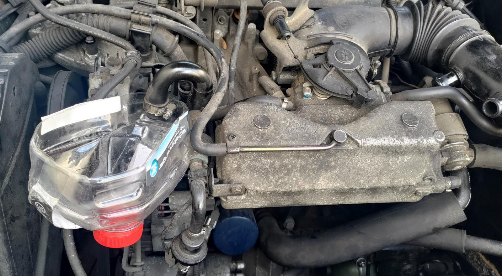

Ich habe den Schlauch vom Rücklauf zur Pumpe jetzt auch mal von der Pumpe geschraubt und mittels Trichter geprüft, ob das grüne Gold bei der Pumpe ankommt. Das sieht gut aus. Wenn ich meinen Daumen auf den Ansatzstutzen der Hydraulikpumpe halte, ist jedoch kein Unterdruck spürbar. Ist das der Augenblick, an dem ich zum Glauben an eine defekte Pumpe konvertieren sollte 😉 ?
Hier mein Testsetting
vor 2 Stunden schrieb aquast:
ich verstehe nicht, was Du meinst. Es gibt keinen Rücklauf zur Pumpe. Meinst Du den Ansaugschlauch zur Pumpe?
Ja, der Schlauch vom LHM-Behälter zur Pumpe. Sorry, etwas unglücklich formuliert.
Grüße, Andres
Du könntest den Schlauch mit LHM füllen, wieder anschließen, den Abgang der Pumpe öffnen und die Pumpe von Hand drehen. Da sollte Öl kommen.
