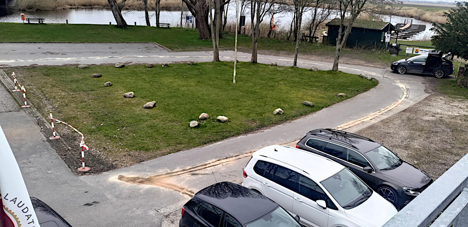

leider hat die Geschichte dann noch eine Fortsetzung entwickelt. Ich hatte den XM ja zur Werkstatt gebracht, damit meine Notreparatur durch etwas Vertrauenswürdigeres ersetzt wird. Nachdem das Auto da wochenlang herumgestanden hatte, sagte der Meister dann, alles sei wieder in Ordnung. Ich also aufgesessen und in den Norden gebraust. Am zweiten Tag in Schleswig-Holstein dann das böse Erwachen. "Stop"-Anzeige und ausfallende Servolenkung deuteten das Fiasko an. Der Blick in den Motorraum - diesmal bei Licht - ergab, dass mein Provisorium nicht ersetzt worden war. F...
Inzwischen hatten zwei Feuerwehren und die Polizei die Verfolgung des grünen Schlamassels aufgenommen und meinen XM als Verursacher dingfest gemacht 🫢. Der XM steht jetzt auf einem Werkstattgelände im hohen Norden (600 km von mir entfernt). Mein Plan ist jetzt, mir den misslichen Schlauch selber anzufertigen. Also Schlauchstück großer Durchmesser zum LHM-Behälter (11 mm innen, 18 mm außen ?), dann T-Stück zur Verteilung auf zwei schmalere Schläuche (einer zum Druckregler, einer zur Servolenkung) ...
