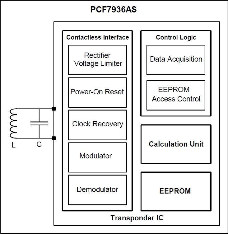

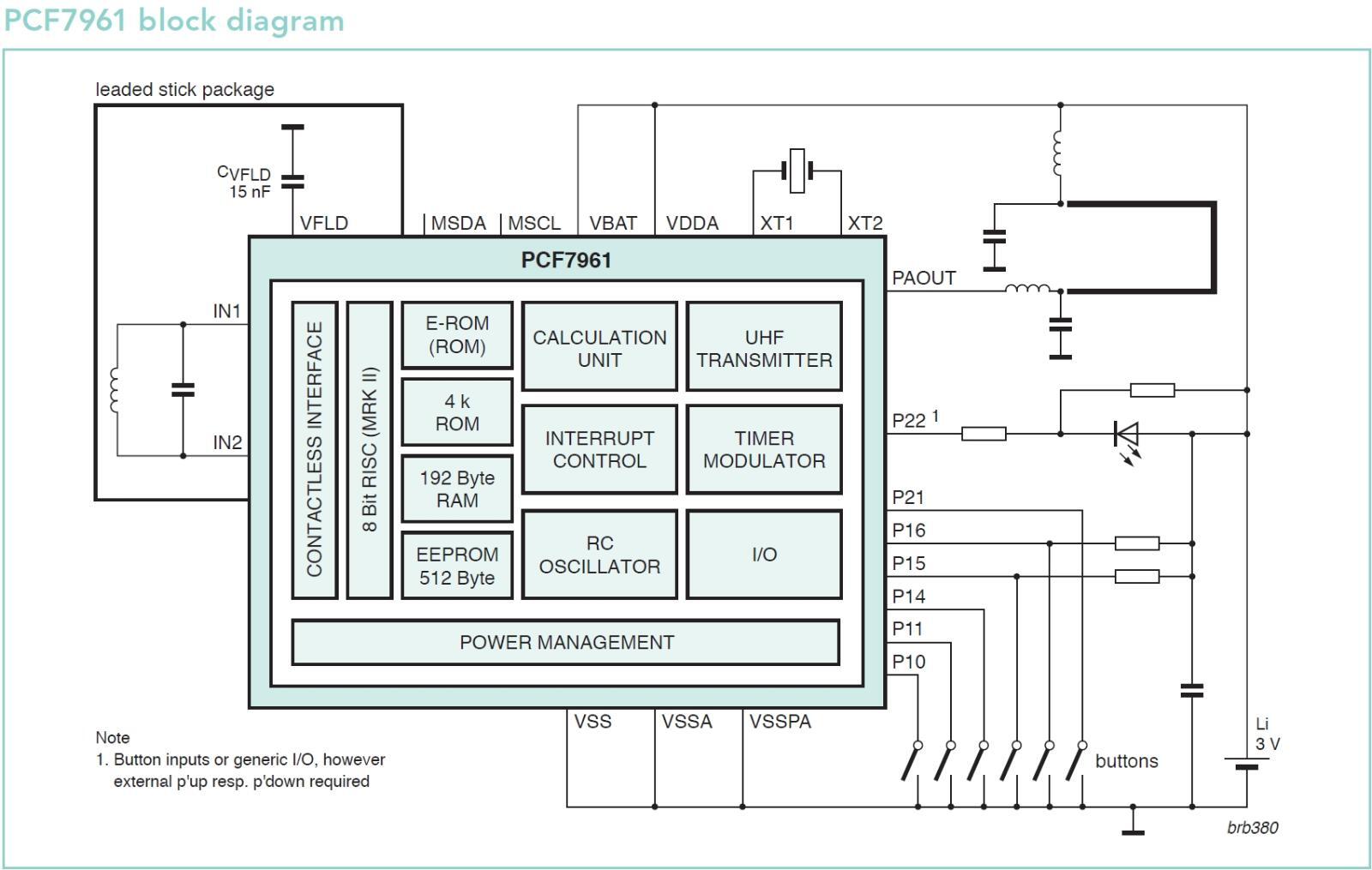

Sind ja auch zwei unterschiedliche Systeme. Die WFS hat ein eigenen Chip, der über die Spule mit Energie versorgt wird, und den für die FB, der über die Batterie versorgt wird.
Bei neuen Modelle gibt es nur noch den Chip mit beiden Funktionen in einem.
Ist bei meinem C8 Schlüssel so, der muckt halt rum. Und das PCF 7936AS ist da als WFS verbaut.
Beim Nachbau das andere IC.
Jens
