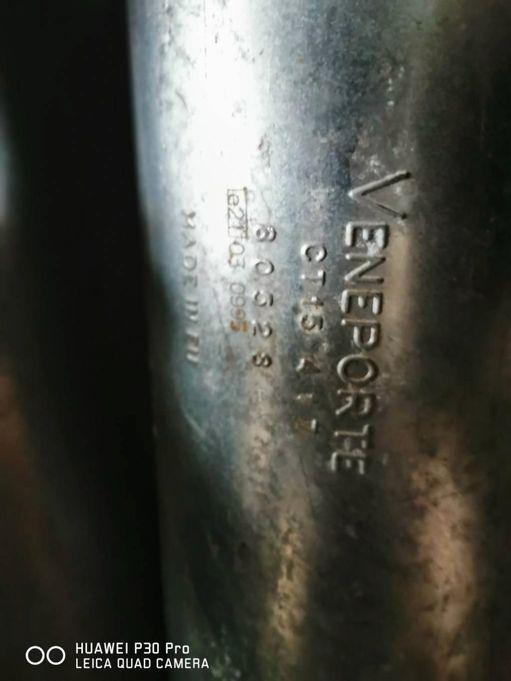

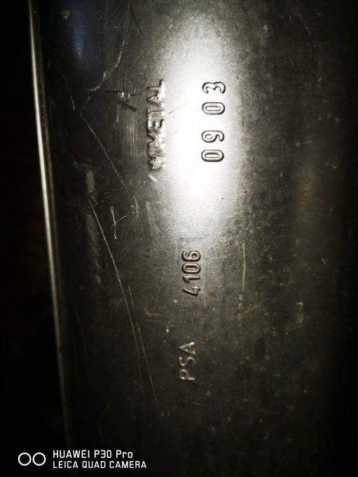

11. Februar11. Feb Ersteller Danke für die schnellen Antworten. Und die Nummer (PSA 4106) passt für die Limo? - Wenn ich die in die Suchmaschine eingebe, kommt immer Berlingo...

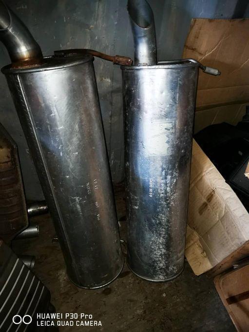

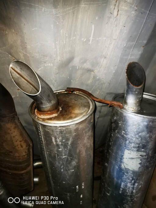

11. Februar11. Feb Ersteller Anbei noch die 3 restlichen Fotos. (Es handelt sich um 2 Exemplare, schwer zu identifizieren, was wo hingehört)
11. Februar11. Feb Mit so einem kurzen Rohr, ist es für Limousine. Da steht ja noch ein Kat daneben. Sieht so aus wie beim Xantia. Veneporte CT 15417 ist für Xantia . Bearbeitet (11. Februar11. Feb von ACCM Claude-Michel)
11. Februar11. Feb Ersteller Hat Du Erfahrungen mit Veneporte? Leise? -Der linke ist dann wohl für Break?(Kommt mir länger vor)
11. Februar11. Feb Nein, habe keine Veneporte Erfahrung. Das Rohr vom break ist viel länger als auf dem Foto. Wenn sie nicht viel kosten, würde ich beide nehmen, testen und uns bescheid geben 😃 Kat würdeich auch gleich nehmen. Walker ist leise. Bosal und Polmostrov sind laut. Habe ein mittelschalldämpfer vom 2,0i montiert, damit es damit erträglich ist. Bearbeitet (11. Februar11. Feb von ACCM Claude-Michel)

12. Februar12. Feb Ist das eine optische Täuschung? Auf den ersten Foto mit den beiden Endtöpfen sieht es so aus, als ob sie ziemlich gerade und bündig auf dem Boden stehen. So, als ob das Anschlussstück abgeflext wäre...
