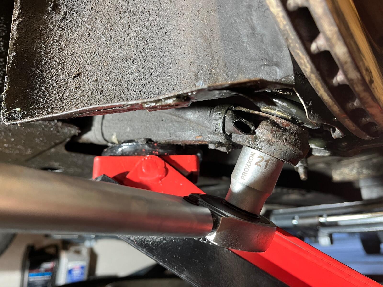

Ich scheitere gerade am unteren Kugelbolzen. Er dreht sich mit und ich kann die Mutter nicht festziehen. Leider befindet sich im Bolzen am Gewindeende kein Innensechskant mit dem man den Bolzen festhalten kann. (wie in den Lehrbüchern so einfach beschrieben)
Wie kann ich den Kugelbozen festhalten damit ich die Mutter anziehen kann ???
Danke vorab für Eure Hilfe und Vorschläge. Die Welle haben ja viele von Euch schon getauscht und hatten das gleiche Problem…
Mühsam ernährt sich das Eichhörnchen 🐿️
VIele Grüße
Ralf
Bearbeitet ( von laradu)
Eine Möglichkeit ist den Querlenker mit einem Wagenheber soweit anheben bis es nicht mehr weiter geht. Der Konus des Kugelbolzens wir dadurch genug blockiert zum festschrauben.
Ok Danke! Klingt vernünftig!
Andere Methode ist die, große Rohrzange nehmen und Querlenker mit Traggelenk zusammendrücken, bis der Konus klemmt.
Im Grunde ein übliches Problem. Ärgerlich halt.
Jens
Danke! Hab gerade auch einige Videos dazu angeschaut. Die nutzen Druck von unten mit Wagenheber oder nutzen auch Hebelkraft.
Ich hab das Problem schon erwartet, ja üblich. Wenn man es einmal gemacht hat kennt man das…
Morgen Abend gehe ich das nochmal an !
Motor starten und Hydraulik auf Höchststellung reicht üblicherweise auch aus.
Danke!

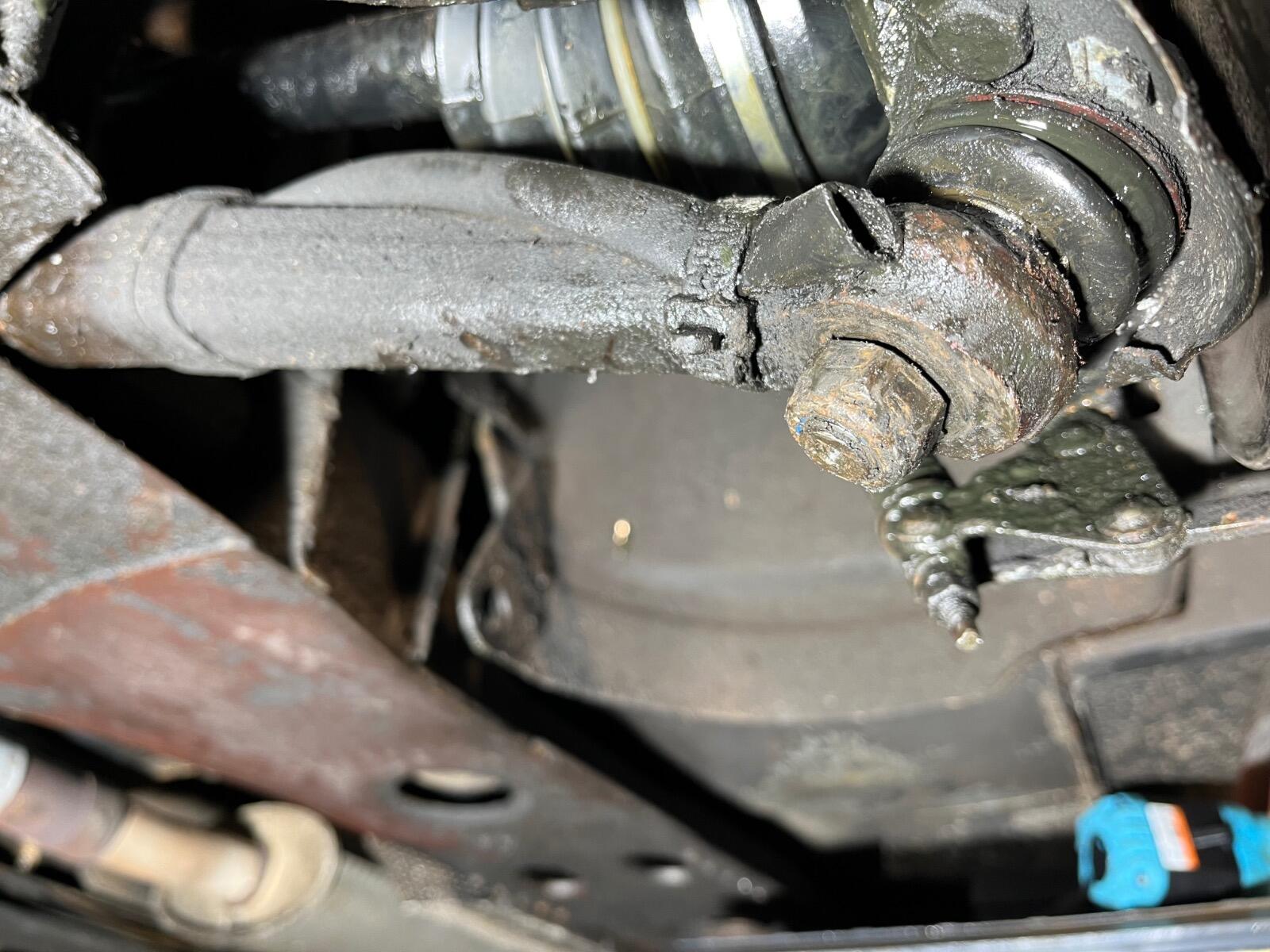

vor 29 Minuten schrieb laradu:
Danke!
Wenn ich das Bild sehe, muß ich leider mal maulen.  Hier ist alles siffig durch fett einer (vormals ?) defekten Achsmanschette. Das gehört alles weg bzw. gereinigt.
Nicht selten findet sich das Fett auch im Bremsenbereich. Zudem am Kugelbolzen und der Auflagefläche des Konus im Achsarm. Somit fördert das ein mitdrehen beim Anziehen. Mit einem langen Montiereisen gegen den Fahrschemel kann man auch den nötigen Unterstützungsdruck aufbauen.  Hat man einen Schlagschrauber ist das auch fein - allerdings nicht bis zum Anschlag. Drehmoment wird sonst schnell zu hoch. Oder eben wie von @bx-basis beschrieben. Zuletzt: Die Mutter mit nyloc Ring ersetzt man durch eine neue.  Eine einmalige Wiederverwendung ist zur Not vertretbar, da der Ring noch eine gewiss Klemm-/Sicherungsfunktion hat. Allerdings nur, wenn das Gewinde nicht mit Fett verunreinigt ist. Hier ist das vermutlich der Fall. Da sichert der Ring nix mehr.
Sollte man bei solchen Arbeiten parat haben:
https://www.ebay.de/itm/336408737147?itmmeta=01KH9XE3498DD1AYE0160R2260&hash=item4e5385f57b:g:v9UAAeSwT41o~fRN
geht noch billiger, aber dann eher nicht  acetonfrei und risky für Lacke.
Bearbeitet ( von Frank (F))
Guten Morgen Frank,
danke für die Wertvollen Hinweise.
Die Bremse ist fettfrei und der Konus auch. Habe immer so wie Du empfiehlst Bremsenreiniger auf Lager.
Ja, die selbstsichernden Muttern gehören getauscht. Da hat Du natürlich recht.
Das Fett auf dem Bild ist auch Seilbahnfett zu Konservierung vom Unterboden. Das konserviert auch Fahrwerksteile…

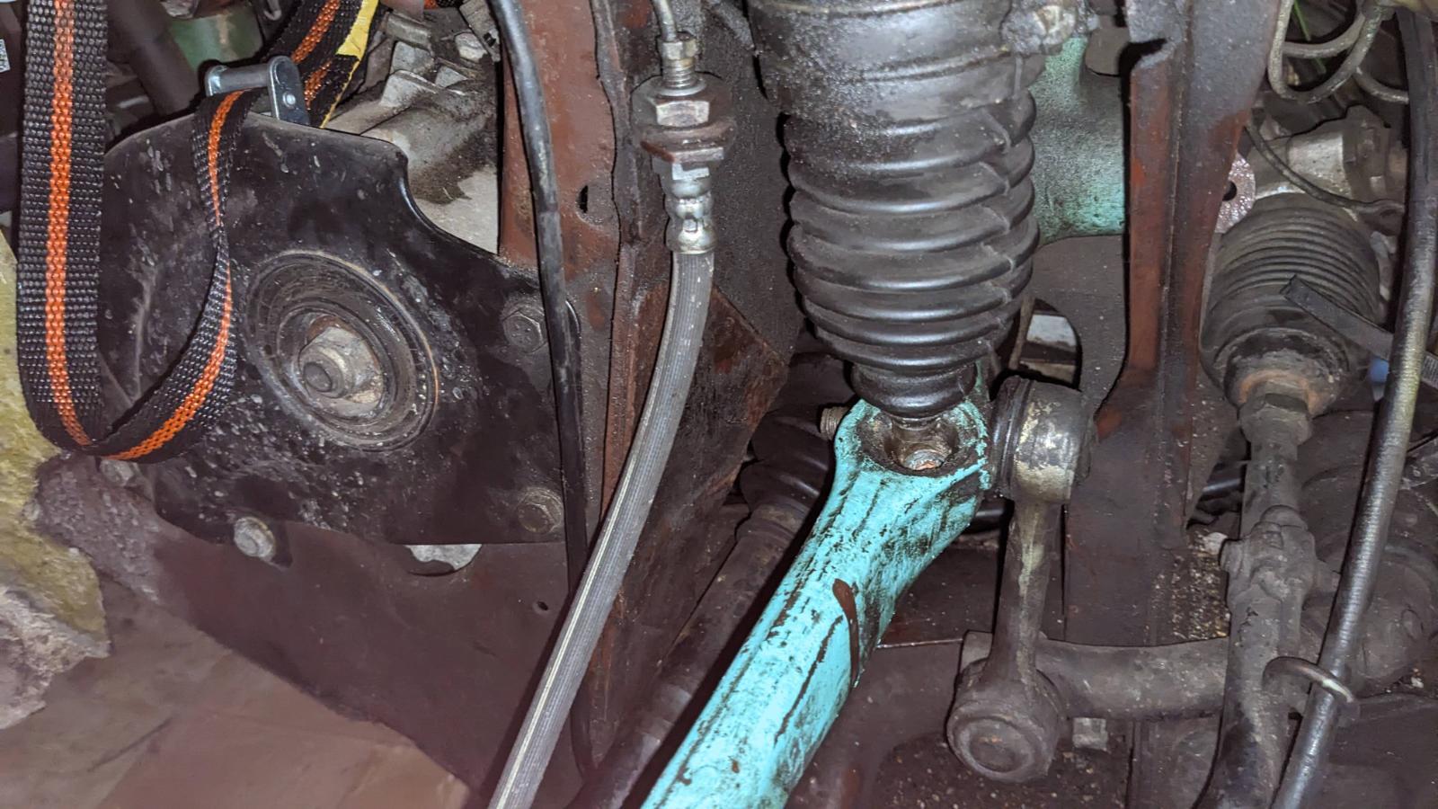

Wozu dient die blaue Farbe am Querlenker....
