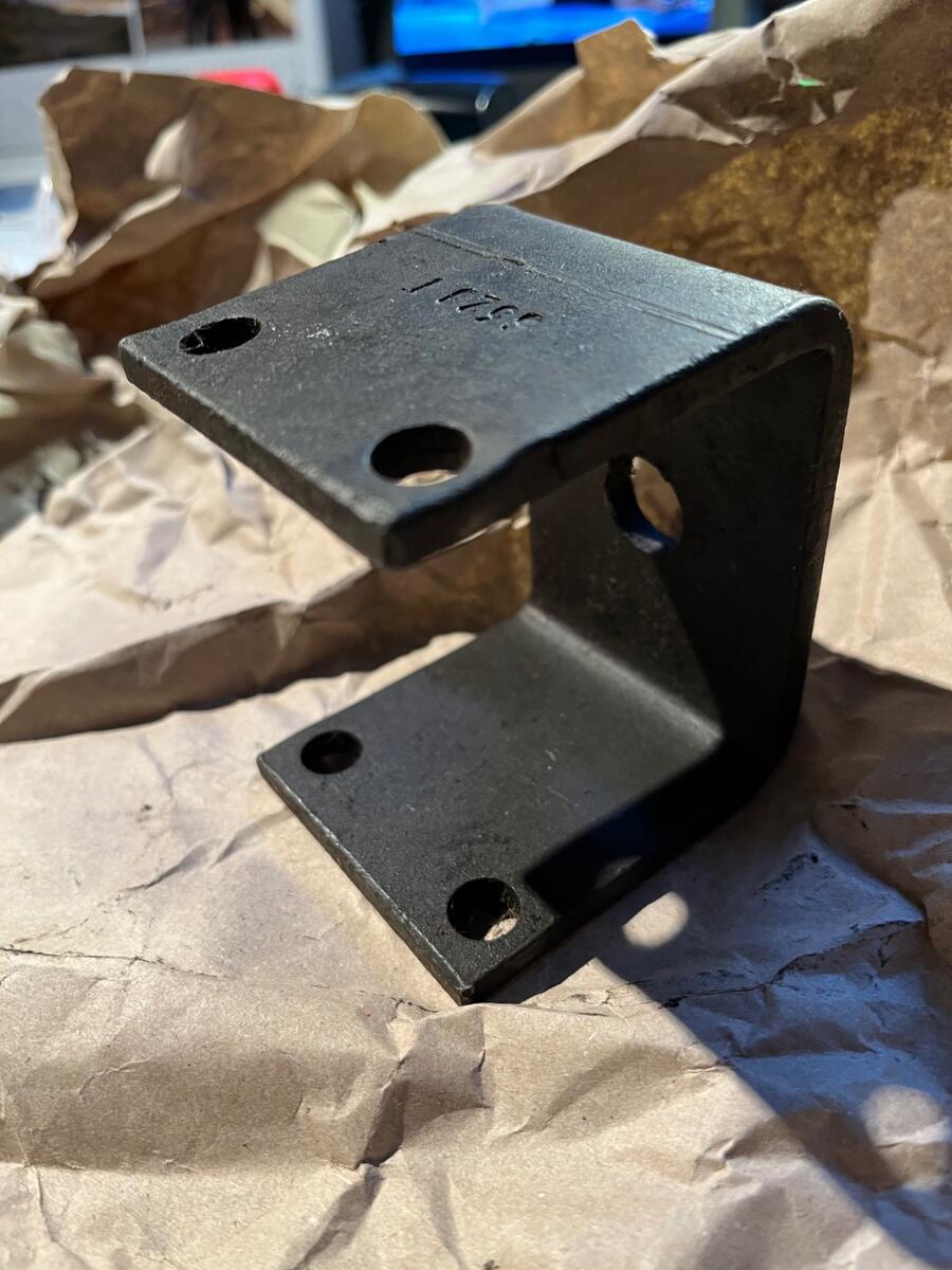

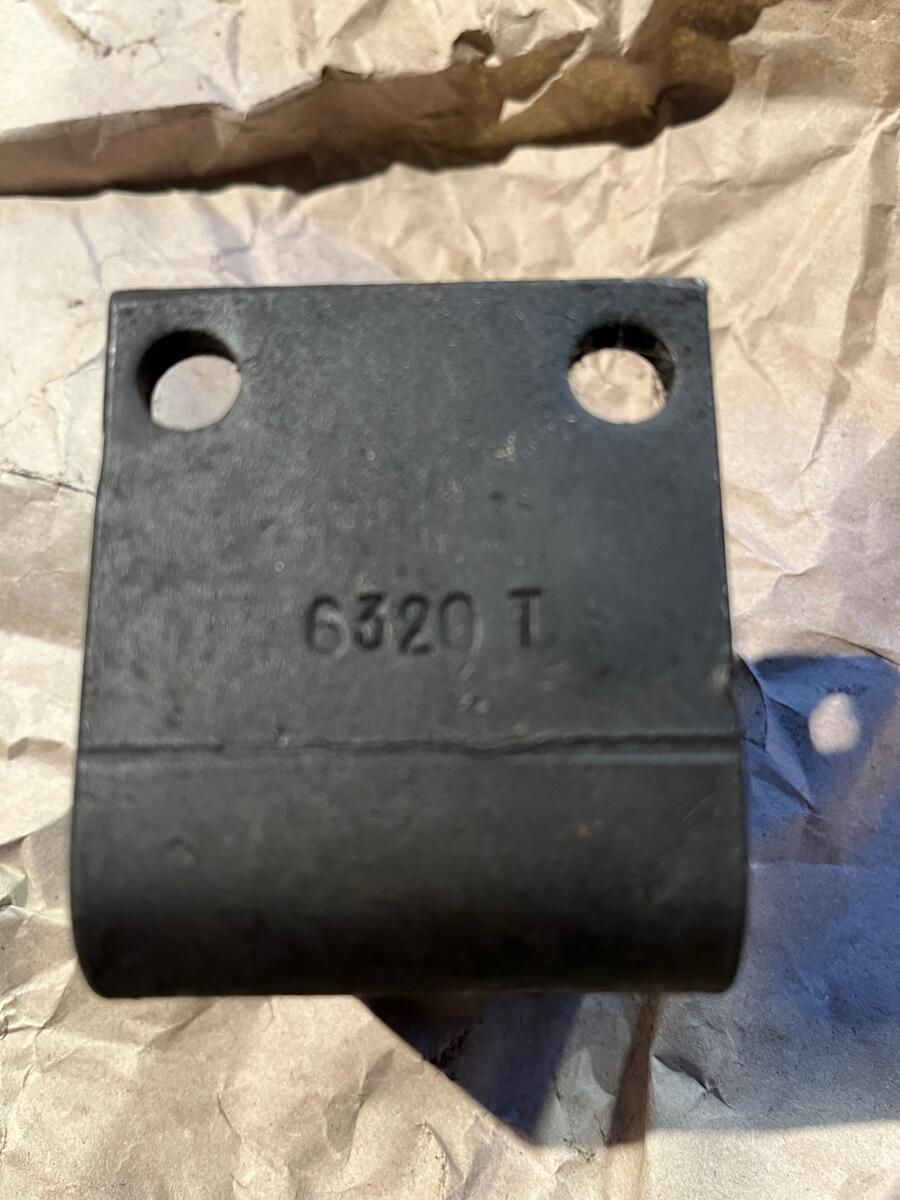

17. Februar17. Feb Ersteller So, ich habe jetzt tatsächlich das Spezialwerkzeug 6320 T aufgetrieben. Allerdings ist es nur der Metallbügel ohne Gewindestangen zum Befestigen und ohne Gewinde für die Druckschraube. (Auch die ist nicht dabei) Es ist aber die Nummer 6320 T eindeutig eingeschlagen. Hat das so schon mal jemand gesehen? War das ein Bausatz wo die Mutter für die Druckschraube erst angeschweißt werden muss? Danke 🙏
