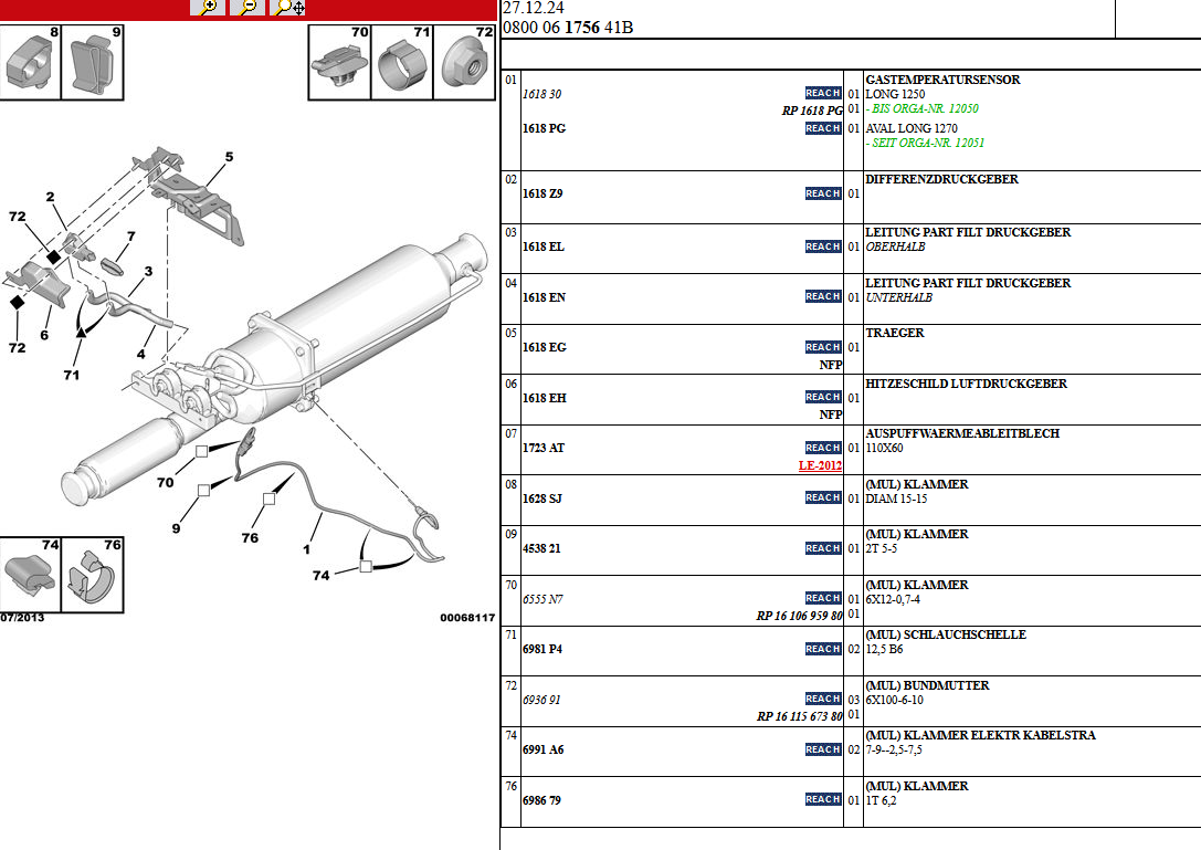

23. Februar23. Feb Ersteller Nein, eine Eolys Meldung habe ich noch nie gesehen, abgesehen davon wurde das lt. eine Werkstatt Rechnung, die ich beim Auto mitbekommen habe, vor nicht allzu lange Zeit (und nicht allzu viele km) aufgefült. Daß der Partikelfilter fast voll ist muss die Elektronik ja irgendwie messen (sehen oder wiegen geht ja schlecht). Geht das via eine Differenzdruckmessung? Evtl. ist nur der Sensor defekt, oder die Schläuche die zur Sensor führen? Wenn ja, wo findet man das beim 2.2 HDi?

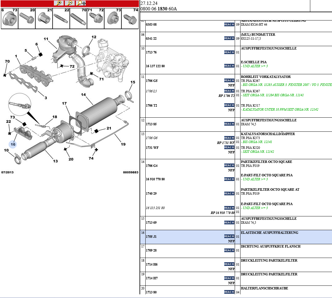

23. Februar23. Feb Ersteller Danke für alle Beiträge! Es gibt also keine "Filterregeneration" Meldung im Display wenn ich das richtig verstehe. Ich werde mich bei Gelegenheit mal unter'm Auto legen und die Schläuche und den Sensor suchen.

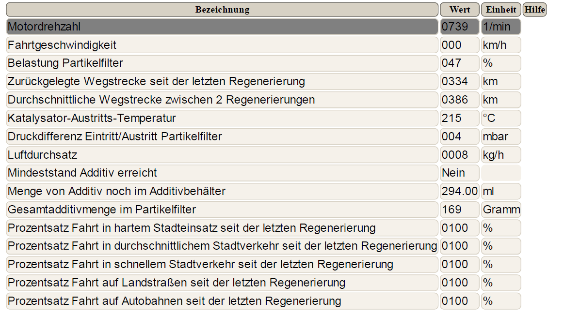

28. Februar28. Feb Ersteller Ich habe heute mit dem DiagBox die Parameter vom FAP Filter ausgelesen, siehe Anhang. Für mein komplett ungeschultes Auge sieht das alles gut aus oder? Direkt nachdem starten vom kaltem Motor war der Differenzdruck 0 mbar. Beim fahren wird der Wert maximal so um die 35 mbar. Sind das plausibele Werte? Oder ist da irgendetwas faul? Bearbeitet (28. Februar28. Feb von Jint Nijman (ACCCM))
28. Februar28. Feb Sieht noch passabel aus , aber 169 Gramm Gesamtadditivmenge im Partikelfilter geht langsam dem Ende des Partikelfilters zu. Bei meinem C6 2.2 HDI sah es bei 250.000 km und noch immer erstem Partikelfilter auch so aus. Interessant wäre mit der Diagbox den Differenzdruck beim Fahren unter Last zu messen. Was fährst Du haupsächlich als Strecke, Stadt, Land oder Autobahn ? Sieht eher nach gemischt aus.
28. Februar28. Feb Wenn die maximal zulässige ( vom Motorsteuergerät errechnete) Gesamtadditivmenge im Partikelfilter erreicht ist wird Fehlercode P1445 gesetzt
28. Februar28. Feb Ersteller Hallo Fernand, danke für deine Antworten. Das mit den 35 mbar wollte ich gerade schreiben. Meinen Weg zur Arbeit besteht fast nur aus Landstraße, da fahre ich normalerweise so 80 km/h bis 100 km/h. Reine Stadtstrecken fahre ich so gut wie nie, wir wohnen in einem kleinen Dorf auf dem Land. Wenn ich Autobahn fahre dann fast immer längere Strecken, d.h. ca. 300 km, ca. 550 km etc. Einen Fehlercode im Diagbox wegen dem Partikelfitler habe ich noch nicht gesehen. Nur die Meldung im Display. Sind die 0 mbar beim anlassen normal? Und die 35 mbar bei Landstraßen Tempo? Ich habe echt keine Ahnung was normale Werte sind. Bei welche (errechnete) Gesamtmenge Additiv im Partikelfilter ist das Partikelfilter in der Regel voll?
1. März1. Mär Meine Werte, ausgelesen mit ICarsoft 970, 230.000km, Leerlauf: Motordrehzahl: 803 Belastung Partikelfilter 8% Wegstrecke seit letzter Reg. 79km durchscnittliche Wegstrecke zw. Reg. 873km Differenzdruck 4mbar Luftdurchsatz 23kg Menge Additiv Behälter 2446ml Menge Additiv Filter 63g
1. März1. Mär Ersteller Danke, einen Vergleich zu haben ist immer hilfreich. Stammen deine Werte auch von einem C6 2.2 HDi? Die 4 mbar im Leerlauf wird bei mir auch angezeigt. Laut eine Rechnung wurde in mein C6 bei ca. 210tkm das Dieseladditiv aufgefüllt, das passt aber nicht so richtig zu einen aktuellen Stand (bei ca. 240 tkm) von nur noch 294 ml wenn im Tank mindestens 3000 ml passen...

2. März2. Mär Eine Beladung des DPF bei 230.000 km mit 63 g scheint mir beim C6 2,2HDI nicht plausibel. Da wurde bestimmt irgendwann der DPF gewechselt. Das Additiv wird ensprechend dem getankten Volume Diesel in den Krafstofftank eingespritzt, das Additiv (Cérine) ist ein einer Lösung und verbrennt nicht bei einer Regeneration, es dient nur als Katalysator und sammelt sich im DPF an , bis der schlussendlich zugesetzt ist. Das Volumen eines ganzen Additvtanks beim C6 ergibt ungefähr 168g festes Cérine im DPF. Meine Werkstattdokumentation zum C6 gibt an dass der C6 2,2HDI mit einem verbesserten DPF ausgerüstet ist mit einen empfohlenen Wechselintervall von 210.000 km. @ Jint Nijman : Stellt sich die Frage wievill Additiv tatsächlich im Additivtank deines C6 drinn ist, und falls aufgefüllt wurde ob dann auch der Zähler mit dem korrekten Diagnosetool zurückgestellt wurde.
