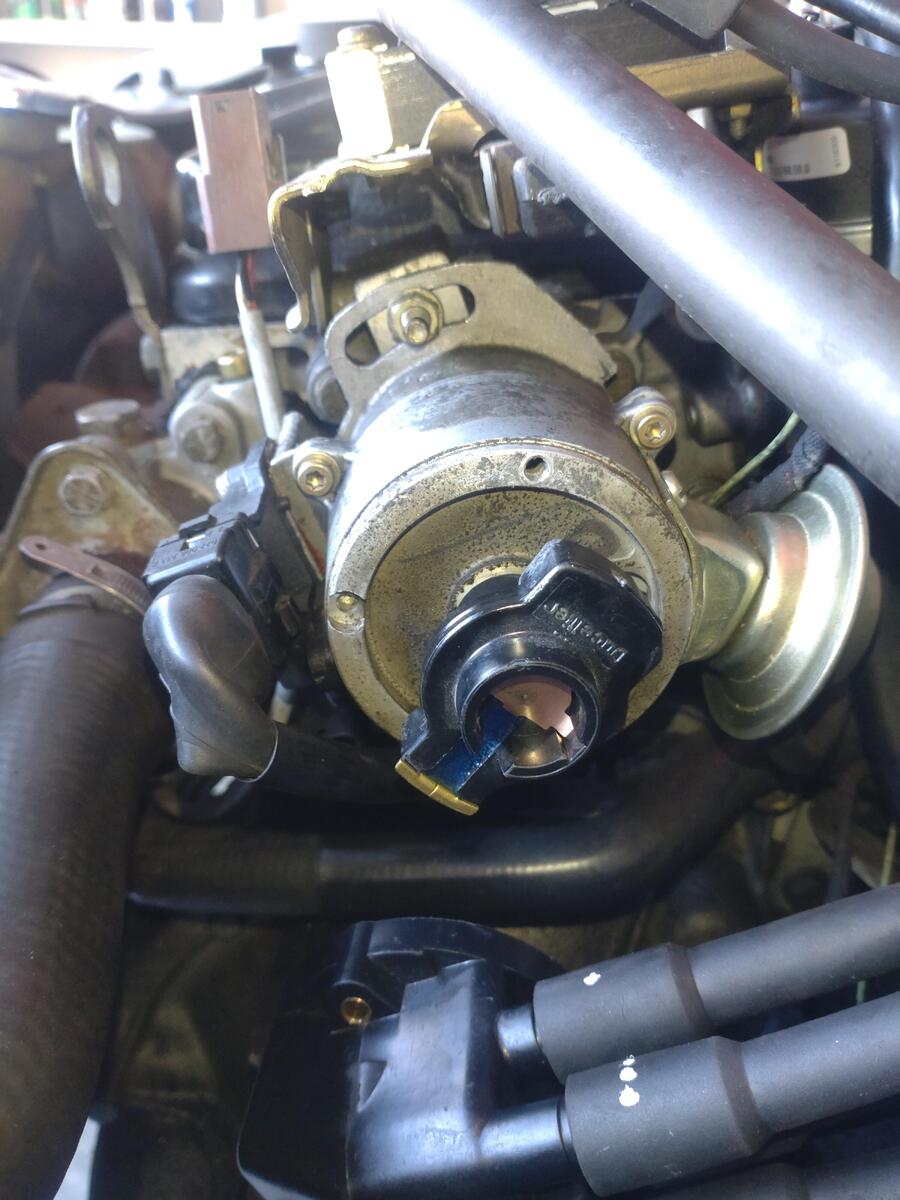

Steck bitte Deine Nockenwelle nochmal ab und mach ein Foto wo der Verteilerfinger steht, ich schau dann bei meinem 205 wo er hingehört bzw auch die Stellung der Zündkabel

Verteilerfinger steht bei abgesteckter NW bei Zündung Zylinder 4.

Steht bei meinem Boschverteiler auch so und es ist die Kerze am Zahnriemen, Drehrichtung beachten und mal die Steckerstellung nach Zündfolge durchgehen

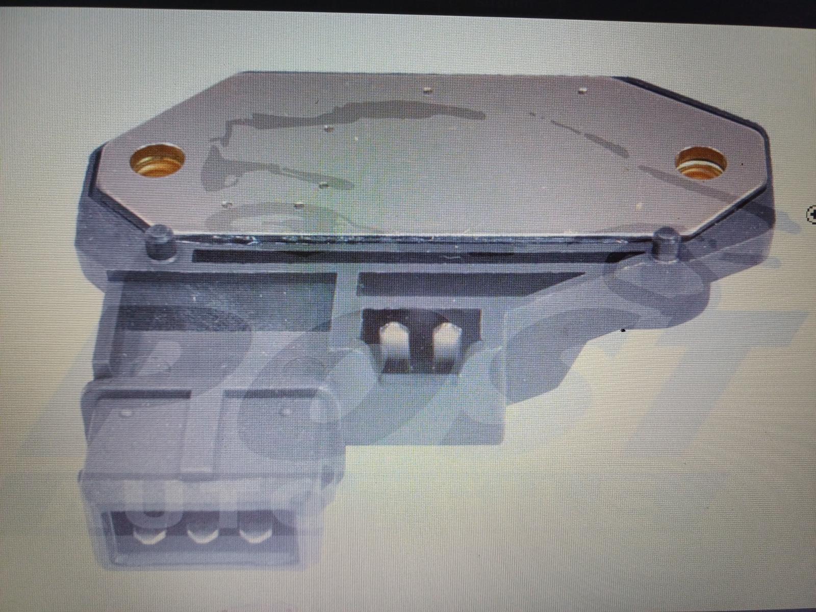

Nene das Zündschloß hat nix mit der Zündungsfreigabe zu tun... Was Probleme macht ist das Zündmodul am Verteiler ( außen angeschraubt ) Das zickt gern und dann ist aber kein Funke da... also wenn er mal wieder nicht anspringt gleich nach dem Funken gucken

Modul sollte beim C1A-Motor bis orga05283 die 594555 haben und so aussehen:20260228_104654.jpg.04da706f900b7fafca4778c085c06bcd.jpgHabe den gleichen Motor und werde mir eins ins Auto legen.

Von welcher Marke worst du bestellen bzw welches ist momentan bei dir verbaut?
Bei mir gerade ein Hertha+Bussi, ich tendiere jetzt aber zu Bosch oder Hella.

Zündmodule billiger Hersteller sind schon manchmal nach einem halben Jahr hinüber ,ich würde auch immer eins im Handschuhfach mitführen ...

+ Wärmeleitpaste. :)
