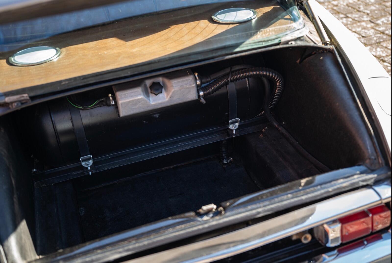

27. Februar27. Feb Meine DS 23 mit Vergaser hat sich so 12,5 / 13 Liter gegönnt. Werksklima ist sehr selten - wenn sie funktioniert ist das ein echter Pluspunkt. Gasanlage deutet auf holländischen Vorbesitz. In dem Land wird viel gebastelt, aber es gibt da natürlich auch sehr kompetente Leute und Werkstätten wie DSAdvies. Genauer hinschauen ist da aber sicher nicht verkehrt … Zum Gasverbrauch kann ich nichts sagen, hatte ich nie.
27. Februar27. Feb Ersteller vor 6 Minuten schrieb torsten130: Mit Gasanlage gibts wohl kein "H"... Das Auto hat deutsche Zulassung und H-Kennzeichen…
27. Februar27. Feb Ersteller vor 8 Minuten schrieb id_ds: Meine DS 23 mit Vergaser hat sich so 12,5 / 13 Liter gegönnt. Werksklima ist sehr selten - wenn sie funktioniert ist das ein echter Pluspunkt. Gasanlage deutet auf holländischen Vorbesitz. In dem Land wird viel gebastelt, aber es gibt da natürlich auch sehr kompetente Leute und Werkstätten wie DSAdvies. Genauer hinschauen ist da aber sicher nicht verkehrt … Zum Gasverbrauch kann ich nichts sagen, hatte ich nie. Richtig vermutet! Hat mal einem Niederländer gehört …

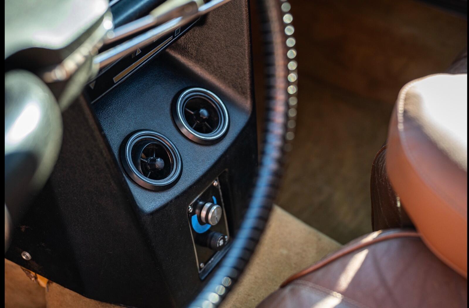

27. Februar27. Feb Hallo. Ich kann was zur Klimaanlage sagen. Ich habe eine DS mit original Klimaanlage. Diese wurde vor ein paar Jahren instandgesetzt. Damals wurde ein neuer Kompressor von Sanden eingebaut. Die klimaanlage bietet nur kalte Luft, lässt sich also nicht mit warmer Luft mischen. Die Konsole unten hat nichts mit der Heizung zu tun. Man darf sich die Leistung nicht wie bei neuen Autos vorstellen. Wie es mit dem original Kompressor ist, weiß ich nicht, ich vermute aber mal, dass dieser nicht unbedingt kältere Luft macht. Bei sehr hohen Aussentemperaturen schafft die Klima zumindest bei meinem Auto es nicht das Auto runterzukühlen. Dennoch ist es sehr angenehm. Gruß,Michael
27. Februar27. Feb Ersteller vor 12 Minuten schrieb dackelinchen: Hallo. Ich kann was zur Klimaanlage sagen. Ich habe eine DS mit original Klimaanlage. Diese wurde vor ein paar Jahren instandgesetzt. Damals wurde ein neuer Kompressor von Sanden eingebaut. Die klimaanlage bietet nur kalte Luft, lässt sich also nicht mit warmer Luft mischen. Die Konsole unten hat nichts mit der Heizung zu tun. Man darf sich die Leistung nicht wie bei neuen Autos vorstellen. Wie es mit dem original Kompressor ist, weiß ich nicht, ich vermute aber mal, dass dieser nicht unbedingt kältere Luft macht. Bei sehr hohen Aussentemperaturen schafft die Klima zumindest bei meinem Auto es nicht das Auto runterzukühlen. Dennoch ist es sehr angenehm. Gruß,Michael Danke, Michael! Kannst Du die kalte Luft am oberen Regler kühler oder weniger kühl einstellen?
27. Februar27. Feb Bei meiner wurde auch diese Konsole instandgesetzt. An dem Drehregler lässt sie sich nur ein oder ausschalten. Mit einer Gebläsedrehzahl. Zumindest bei mir. Ich meine mal gelesen zu haben, dass man normalerweise die Gebläsedrehzahl im original Zustand variieren konnte. Die Gebläseleistung ist relativ schwach.
27. Februar27. Feb Ersteller vor 17 Minuten schrieb dackelinchen: Bei meiner wurde auch diese Konsole instandgesetzt. An dem Drehregler lässt sie sich nur ein oder ausschalten. Mit einer Gebläsedrehzahl. Zumindest bei mir. Ich meine mal gelesen zu haben, dass man normalerweise die Gebläsedrehzahl im original Zustand variieren konnte. Die Gebläseleistung ist relativ schwach. Danke! Reicht das denn zum Runterkühlen?

28. Februar28. Feb Ersteller Übrigens: ich finde die Gasanlage sehr vernünftig. Die Verbrennung ist wesentlich sauberer und die Verbrauchskosten sinken deutlich, während die Reichweite steigt. Ich suche eine DS auch für die Langstrecke, da ist LPG mir sehr willkommen. Auch die Niederländer haben meinen Respekt, denn sie sind große Fans von DS und CX. Ich denke Bastelbuden findet man überall. Ich weiß aber mittlerweile gut, wie eine Bastelbude aussieht, denn mein CX war so eine und ich habe sie wohl vor dem Ende als Teilespender bewahrt. Jetzt ist sie absolut zuverlässig und langstreckentauglich. 40.000 pannenfreie km in 3 Jahren dürfen als Beleg dafür gelten… Auch in die Hydropneumatik habe ich mich intensiv eingearbeitet. Besitze den original Citroën Federkugeltester, den Hydropneumatik Prüfkoffer und es liegen Leitungen aller Durchmesser mit Nippeln und Dichtungen zum Selberbördeln bereit. Auch Federzylinder habe ich schon ausgebaut, zerlegt und mit neuen Dichtungen versehen. Ich möchte damit sagen: ich fühle mich bereit für eine DS 🤩🥳
28. Februar28. Feb Für mich ist die DS das Versuchsfahrzeug um 20 Jahre später die CX zu bauen. 23er Motor + LPG + Klima....gibt es da keine Temperaturprobleme?
28. Februar28. Feb Ersteller vor 26 Minuten schrieb ACCM Claude-Michel: Für mich ist die DS das Versuchsfahrzeug um 20 Jahre später die CX zu bauen. 23er Motor + LPG + Klima....gibt es da keine Temperaturprobleme? So kann man es auch sehen. Ein Versuchsfahrzeug. Würde ich aber nur für die ersten drei Baujahre der DS zustimmen.

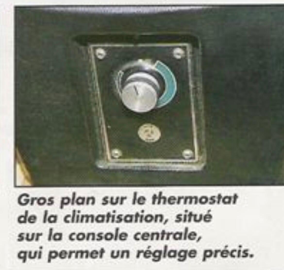

28. Februar28. Feb Ersteller Noch ein Gedanke zur Klimaanlage: laut Übersicht sollte sie über ein Thermostat fein regelbar sein. ist es möglich das diese Funktion durch nachträgliche Reparaturen häufig nicht mehr funktioniert?
28. Februar28. Feb vor 16 Stunden schrieb torsten130: Mit Gasanlage gibts wohl kein "H"... Das dieses Gerücht einfach nicht tot zu kriegen ist... natürlich bekommt man auch mit einer Gasanlage ein H!
