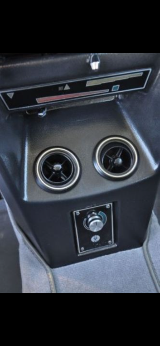

vor 58 Minuten schrieb laradu:
Noch ein Gedanke zur Klimaanlage: laut Übersicht sollte sie über ein Thermostat fein regelbar sein.
ist es möglich das diese Funktion durch nachträgliche Reparaturen häufig nicht mehr funktioniert? IMG_7631.jpeg.2ca47ffc165a98f1be6c537b597add54.jpeg
Häng Dich nicht zu sehr an der Klimaanlage auf.
Eine DS heizt sich im Innenraum deutlich weniger stark auf, als ein CX und lässt sich im Sommer quasi zugfrei mit offenen Fenster fahren - ganz im Gegensatz zum CX.

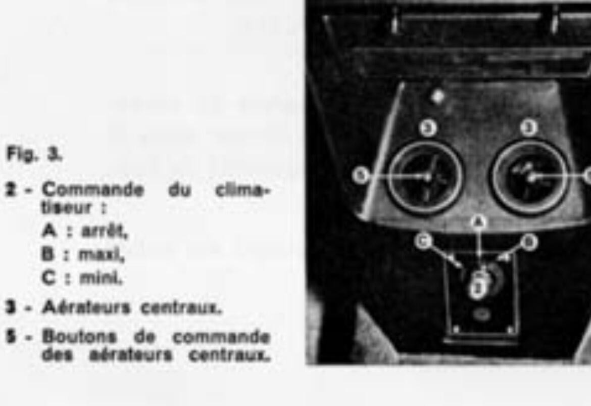

vor 5 Stunden schrieb laradu:
An alle DS Klimaanlagen Besitzer nochmal diese Frage bitte:
ließ sie dich Regeln?
Hallo.
Ob sich die Klimaanlage mit dem Regler regeln lies, kann ich wie
schon geschrieben, nicht sagen. Bei meiner lässt sich die Klimaanlage
damit nur ein und ausschalten. Mich würde auch mal interessieren, ob die Gebläsestärke
bei mir das Maximale ist, oder ob man  diese bei anderen mit dem Regler noch stärker stellen kann.
Laut der Beschreibung oben, hat sich die Klimaanlage mit dem Regler regeln lassen.
Ich vermute mal die Gebläsestärke, weil warme Luft nicht hinzugefügt werden kann. Denn die warme Luft wird
separat mit den Schiebereglern oberhalb der Konsole gesteuert.
Auf dem Bild von laradu kann man allerdings zwei Regler erkennen.
Da scheint auch was geändert worden zu sein.
Original ist ein Regler.

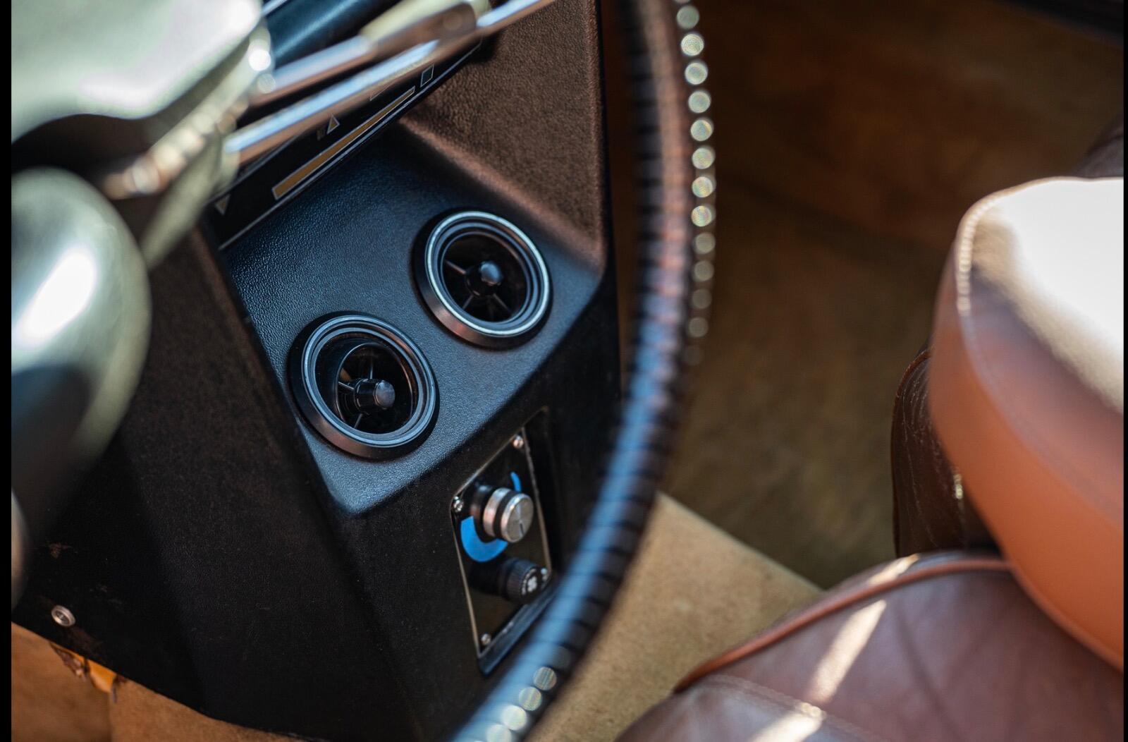

vor einer Stunde schrieb dackelinchen:
Bei dem Fahrzeug für das ich mich interessiere ist oben ein Regler für die Kälte und unten der Gebläseregler. IMG_7621.jpeg.c7b159bcbf65fedf374999e65f623077.jpeg
in der Betriebsanleitung die ich habe ist es tatsächlich nur ein Regler, wohl mit einer min und max Stellung…
Bearbeitet ( von laradu)
ist das denn in dem reservierten D Modell eine ab Werk oder eine nachträglich eingebaute?
Ich werde es bei der Besichtigung einfach ausprobieren müssen.
Danke für Eure Hinweise!
vor 6 Minuten schrieb Andreas Strunk:
So genau weiß ich das noch nicht.
Die Stoßstange vorn hat jedenfalls die bei Klima üblichen Öffnungen
Die Werksklima hat nur einen Verdampfertemperaturschalter, der den Verdampfer vor Vereisung schützt, bei ca 4°C schaltet der Kompressor ab und nach Erwärmung halt wieder an.
Nach dem Foto zu urteilen ist da noch ein Regler für die Temperatur mit dran, da kann man die Kälte etwas regulieren.Der originale grosse Knopf ist ein einfaches Poti und regelt nur die Drehzahl des Gebläses.Die Heizung ist in keinster Weise mit dem AC Luftsystem verbunden.Es ist eine Umluftanlage, die Luft wird unten von einem Radialgebläse angesogen, links und rechts sind runde Blenden wie die Lautsprecherblenden des SM oder CX Serie eins.
Super sind die kleinen Ausströmer für den Fussraum, das kühlt sehr angenehm.Wenn die Anlage richtig funktioniert, ist das ein Kühlschrank mit dem man vorne die Kabine ziemlich kalt bekommt.War mit Werksklima in La Ferte Vidame, das war ganz angenehm, wo sonst nur Sahara aus allen Löchern kommt.
Um kalte Luft zu erzeugen braucht man ziemlich viel elektrische Energie und muss immer ein Auge auf den Temperaturhaushalt des Antriebs haben, da laufen im Regelfall drei bis vier Gebläse, zwei für die Kondensatoren, einer im Innenraum und der Kühlerlüfter.Das ist ein grosses Problem, den der Motorraum ist ein arger Backofen.
Alles muss wirklich einwandfrei sein, teilweise kann man überlegen, den Kühlerlüfter extrem zu vergrössern und eine modernere Lima zu verwenden, den Kühler hinsichtlich des Netzes zu verbessern.Das ist ein sehr grosses Problem mit dem Airflow durch das Kühleretz, die Hitze zu transportieren.
Dann hast Du ein Vergaserauto.Das kann durchaus Probleme mit Benzin und Dampfblasen geben, wie das bei LPG ist, weiss ich nicht, da keine Erfahrung.Beim i.e. kann es Dampfblasen in der Rail geben, jedenfalls beim Heissstart.Falls Du fragen hast, frag.

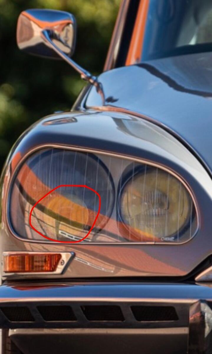

So viele Fragen! 🙈 hier ist noch eine:
ist da in dem Hauptscheinwerfer noch ein gelber Fernscheinwerfer integriert? Bei vielen deutschen DS sieht das anders aus…
Das sind die sogenannten Känguru-Scheinwerfer. Gab es ab Juli 1970 zwei Jahre lang als Option.
Bearbeitet ( von id_ds)
Sehr interessant! Danke!
vor 8 Stunden schrieb id_ds:
Als Option zu den Bilux? Weil als Option zu den besseren H4 kann ich mir nicht vorstellen.
Die Känguru Scheinwerfer sind 2 x H1. Schlechte Sicht bei Nachtfahrten vorprogrammiert. CX sicherlich besser.
vor 19 Minuten schrieb ACCM Claude-Michel:
Immerhin 2x H1. Die Kangaroos vom CX und GS nutzen den 40W Bilux-Faden fürs Abblendlicht und 55W H2 fürs Fernlicht. Dementsprechend wird es beim Abblenden plötzlich Nacht, das Abblendlicht ist ziemlich funzelig.
