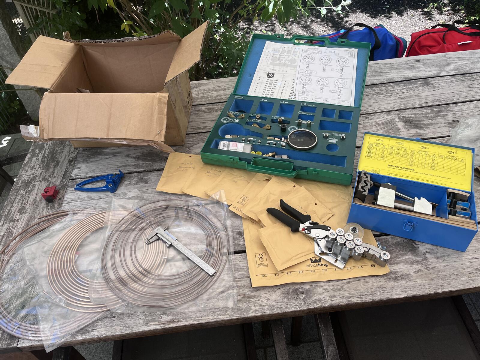

24. Juli24. Jul Ersteller Hallo Freunde giftgrüner Aperos !Es ist mal Zeit für ein Update:Mittlerweile habe ich einige Tausend Kilometer zurückgelegt. Längere Autobahnfahrten waren auch dabei, eine sogar 1.200 km bei den extrem heißen Temperaturen.Bis jetzt hält der Wagen was er mir versprochen hat: Substanz und Pflegezustand gut! Diverse kleinere Mängel, die ich seit Kauf kenne:Kontrolleuchten funktionieren nicht alle, einige nur manchmal Der Lüfter ist außer Funktion, ein neuer Motor liegt bereit Die Rückfahrscheinwerfer leuchten auch nicht. Größter Posten: der Tank war total verrostet weil der Wagen nur auf dem günstigsten LPG gefahren wurde, und das wohl seit Jahren. Jetzt habe ich einen neuen Tank aus Aluminium verbaut, eine neue Tankanzeige und jetzt süppelt die Dame auch wieder Sprit ⛽️🔧 Eine Hydropneumatik Panne habe ich auch schon gehabt, auf der Heimfahrt aus dem Sauerland. Die Leitung vom Druckregler zu den Verbrauchern war durch die Vibrationen des Motors gerissen. Es hat nur stark geleckt, bin nicht liegengeblieben und konnte den Wagen in Nürnberg bei Freunden abstellen und mit dem Zug heimfahren.Zwei Tage später habe ich die DS dann mit einem Autotransporter heimgeholt.Lustigster Moment: als ich bei einem Citroën Händler in Erlangen LHM nachkaufen wollte. Der Typ fragte:“ LHM, was ist das denn???“ 🙈😆Die Leitung ist repariert und bei der Gelegenheit, weil sie eh schon in der Garage stand, auch gleich den Tank ausgetauscht. Schönes Wochenende und fröhliches Gleiten Euch allen! LG Ralf
24. Juli24. Jul Tank ist oft Thema bei alten Modellen, auch ohne LPG.Das mit der Leitung ist ärgerlich und deutet auf einen Montagefehler hin (war da nicht was mit einem fehlenden Halter?).Ansonsten schön, dass die Dame sich gut geschlagen hat und wohlbehalten und intakt wieder daheim steht.Dass Aluminium-Tanks angeboten werden, ist mir neu. Bearbeitet (24. Juli24. Jul von M. Ferchaud)
24. Juli24. Jul Ersteller Vor 1 Minute, M. Ferchaud schrieb:Tank ist oft Thema bei alten Modellen, auch ohne LPG.Das mit der Leitung ist ärgerlich und deutet auf einen Montagefehler hin (war da nicht was mit einem fehlenden Halter?).Ansonsten schön, dass die Dame sich gut geschlagen hat und wohlbehalten und intakt wieder daheim steht.Danke Dir! Kann nicht sagen ob die Leitung falsch montiert war. Sah irgendwie noch nach dem Original aus. 🤷♂️Ich habe sie jetzt gut gehaltert und am Übergang zur Karosserie eine Schleife gelegt, die Vibrationen gut ausgleichen kann. Konnte ich endlich alle meine für den CX bereitgelegten Gadgets und Leitungen nutzen 🚀

25. Juli25. Jul Ersteller 20 Stunden her, wackelpudding schrieb:Also wieder in Kunifer?Ja, Kunifer. Beim 2. Versuch die Verschraubungen viel sanfter angezogen und alles passt.

26. Juli26. Jul Zeit: 25.7.2026 um 17:28, laradu schrieb:Ja, Kunifer. Beim 2. Versuch die Verschraubungen viel sanfter angezogen und alles passt.Die dicke 6,35mm Leitung? Dann halt uns mal auf dem Laufenden, wieviel KM die hält? Aus dem XM/Xantia kenne ich die Diskussion, dass die Kunifer-Leitungen in 6,35mm die Druckspitzen auf lange Sicht nicht so gut aushalten, wie die 3,5 und 4,5mm Leitungen. Aber wenn die vorher schon aus Kunifer war, wäre sicher interessant zu erfahren, wie lange sie gehalten hat. Auf jeden Fall viel Spaß mit der DS!
26. Juli26. Jul Der Franzose-DS-Tank = verzinktes Blech, kein Alu.( Und selbst verzinktes Blech bezweifle ich, denn das hat einen erhöhten Lackieraufwand. Für diesen VK-Preis nicht drin. )Die Unzuverlässigkeit einer Kunifer-Leitung als Hauptdruckleitung wurde deutlich und erschöpfend erklärt und davor gewarnt.Das Doofe daran ist, daß die Bremse auf den Druck angewiesen ist. Wenn der allerdings durch eine abermals gerissene Kuniferleitung schon vor dem Druckregler in's Freie geblasen wird und Meister laradu in's Leere tritt, möchte ich nicht in der Nähe dieser Kamikazekarre sein.Bonne chance!PS: 11 Liter Gas ist zu wenig, läuft zu mager, Gefahr für die Auslassventile. Bearbeitet (26. Juli26. Jul von wackelpudding)
