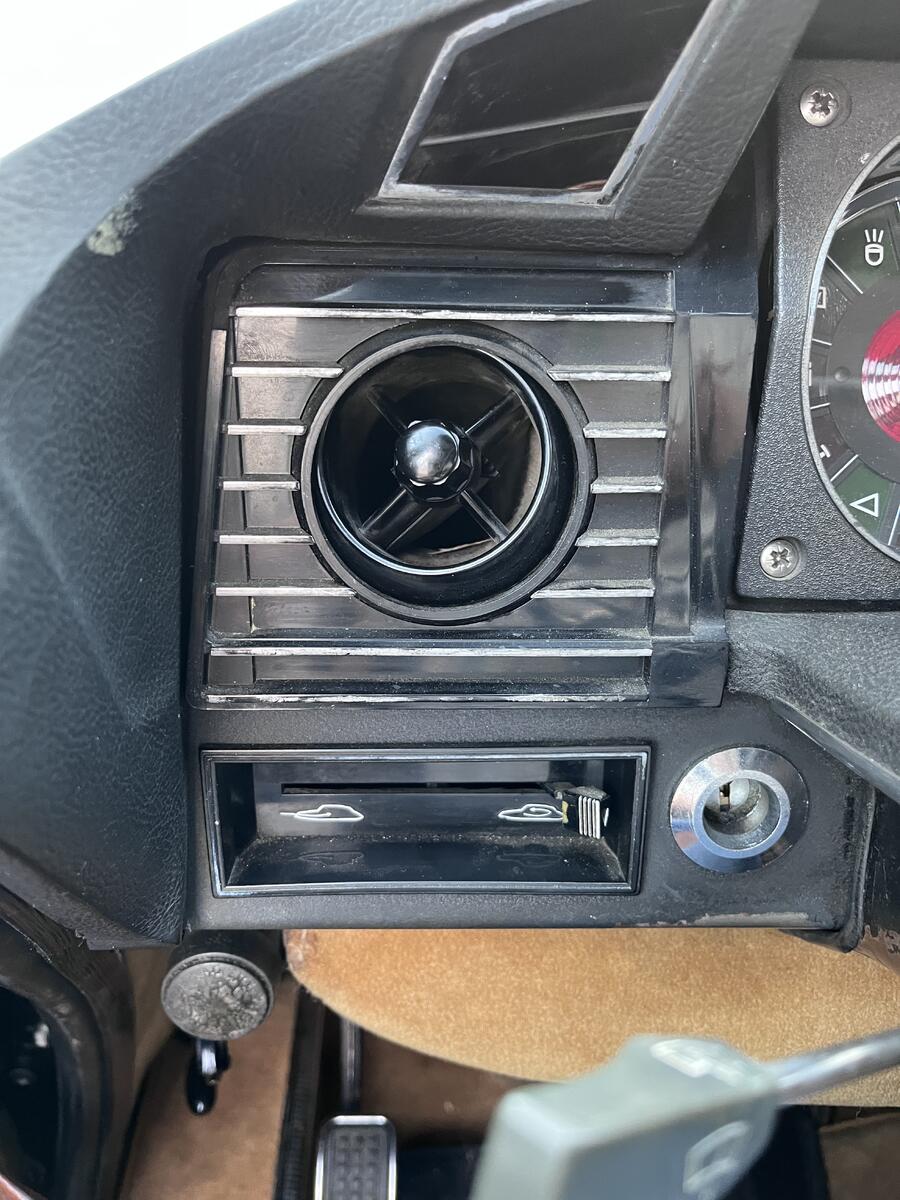

Und dann hab ich noch was kapiert! Wenn man den seitlichen Luftsuslass auf Umluft stellt, kommt kalte Luft der Klimaanlage raus! Wunderbar!

Die Piktogramme am Umluftschalter sind ja herzallerliebst!
Finde ich auch!
Jetzt wo du es sagst! Ja! Unbedingt! 🚀
