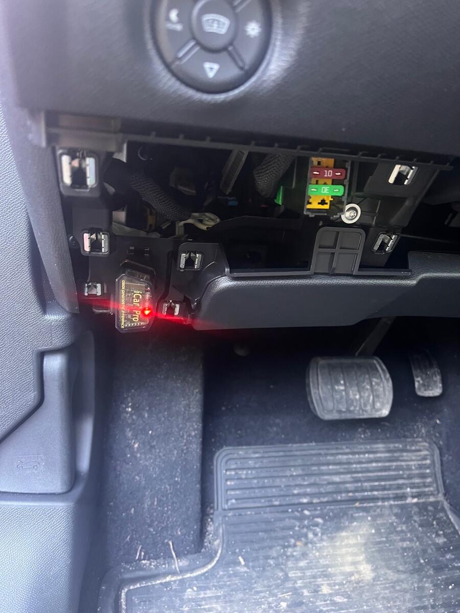

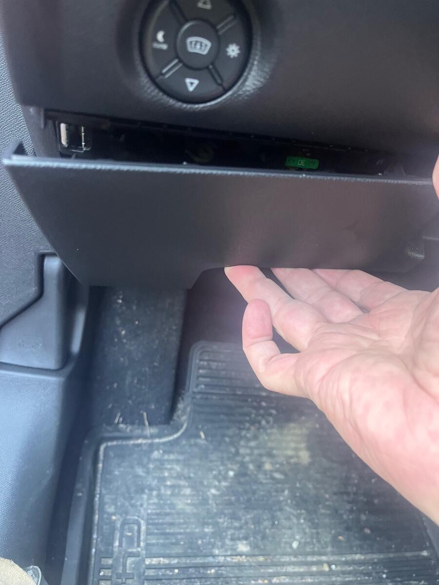

So, ich habe es jetzt gefunden und zwar genauso wie das in dem Video was ich da gepostet hab ist man muss links die Abdeckung unten abziehen so ein bisschen mit halber Gewalt und dann sieht man alles. Hab ein Foto gemacht.
Leider kann man das Lesegerät nicht drin stecken lassen weil dann passt die Abdeckung nicht mehr drauf.

Kannst du ermitteln, wieviel Platz zu zwischen ODB2 Port und Abdeckung hast? Alternativ: Kleb doch einfach mal einen Stapel kleine Post-Its drauf und schau, wie dick die Schicht werden darf, bis der Deckel nicht mehr drauf geht.
