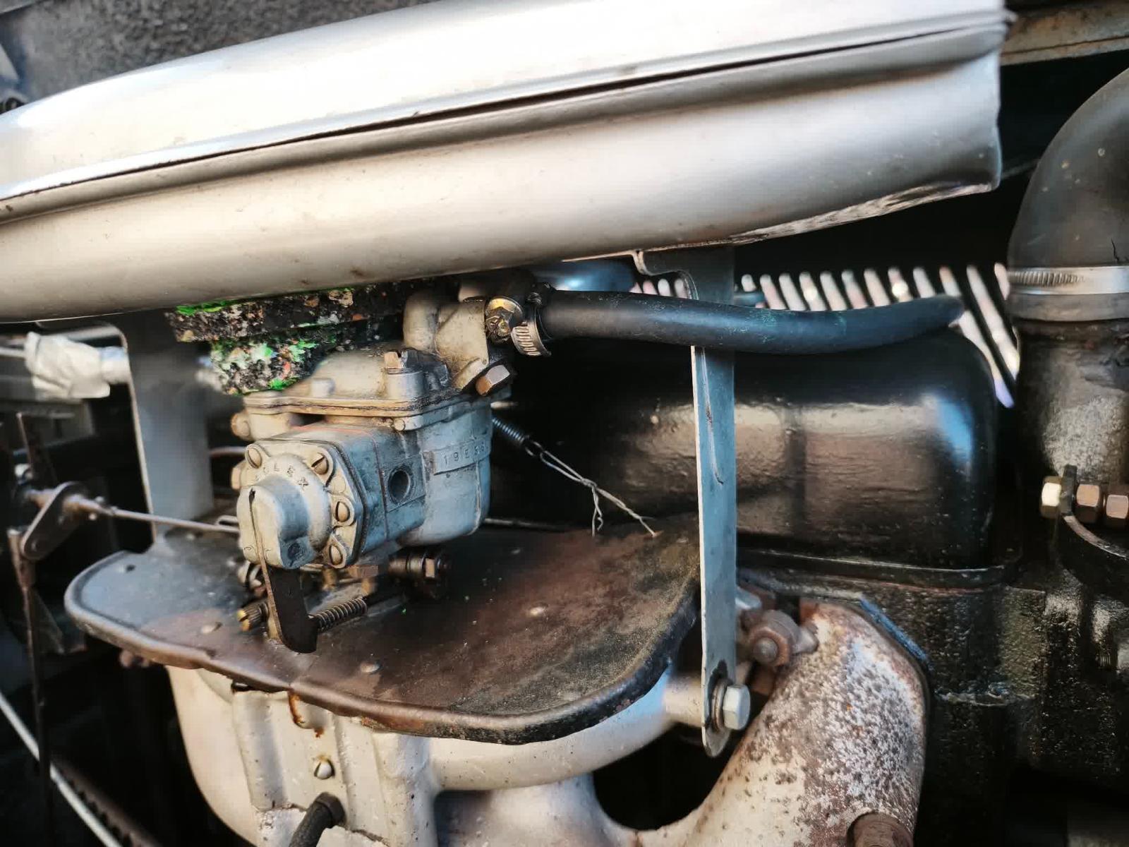

stell doch mal ein Foto vom Vergaser und vom Benzinschlauch ein.

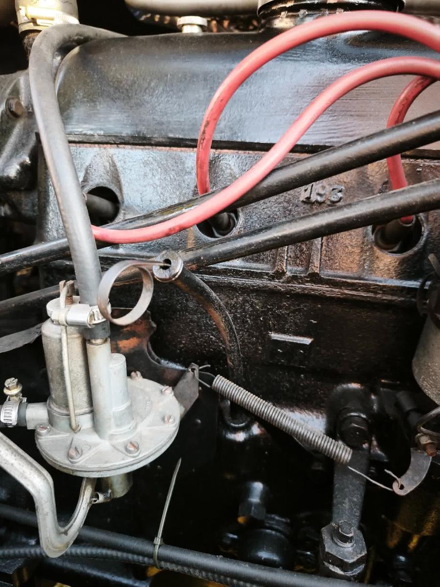

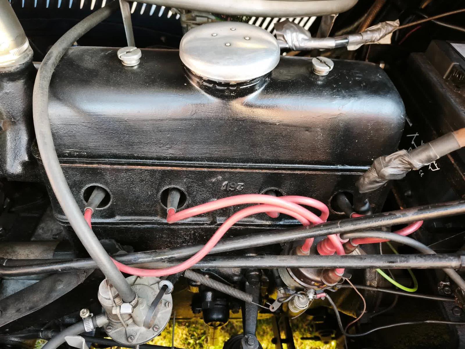

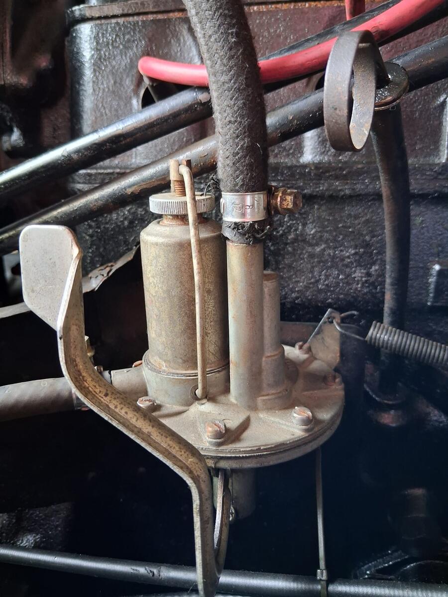

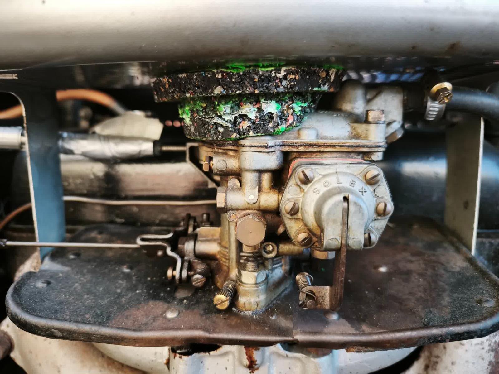

Hier die Fotos
Sven
Wenn der Benzinschlauch irgendwo scheuert ist das ausgehen dein kleinstes Problem. Sieh zu das du das so verlegst das es nicht (durch-)scheuert.
Was ist denn das für ein seltsamer Recycling Gummi da als Dichtung zum Luftfilter? Der dürfte nicht benzinbeständig sein und als Krümelgummi sich eher zerlegen.
Und die Benzinleitung auf dem Ventildeckel soll da auch nicht liegen. Die braucht Abstand und einen Halter.
Ob der Vergaser wirklcih gereingt wurde, zweifelhaft, die Schraubenm der Beschleunigerpumpe sehen nicht so aus, als ob die jemals wieder nach der Montage einen Schraubendreher gesehen haben. Auch die Vergaserfußdichtung ist meines Erachtens noch ein Altteil.
Und unterhalb des Hitzschutzbleches steht ölig braune Soße, die da nur hinkommt, wenn Dichtungen undicht sind.
Jens
Hallo Sven,
zuerst einmal herzlichen Glückwunsch zum 11cv.
Zu Deinem Problem, Absterben Motor, denke ich es ist so wie Nitrolack es schreibt.
Vermutlich zieht der Motor insbesondere im Schiebebetrieb zu viel Falschluft und stirbt dann ab. Da kannst du gut testen. Fahr mal an eine rote Ampel indem du statt den Wagen schieben zu lassen, sobald du vom Gas gehst auch die Kupplung treten. Bleibt der Motor dann an, dann zieht er zu viel Flaschluft. Oder du sprühst in Leerlauf den Bereich um den Vergaser mit Bremsenreiniger an und schaust ob dabei die Drehzahl sich verändert.
Die Flaschluft zieht er vermutlich
A) über die ausgeschlagene Drosselklappenwelle
B) den Vergaserfuss oberhalb der Platte
C) Vergaserfuss unterhalb der Platte. Dort sieht man ja auch schon braune Brühe
Leider sieht der Zustand um den Vergaser nicht gerade "überholt oder gereinigt" aus. Dieser komische Gummi zum Luftfilter ist ja völliger Quatsch (sorry, da gibt's bei den Händler für 10 Eur Gummis die da hin gehören)
Das sollte neben der Falschluftquelle erst Mal die erste Baustelle sein. Der Benzinschlauch ist, wenn auch nicht auf Dauer optimal verlegt, nicht das Problem des Absterbens.
Wenn Du den Vergaser in die Hand nimmst, dann kannst du auch den Joke leichtgängig machen, damit erübrigt sich auch die komische Feder hinter dem Vergaser.

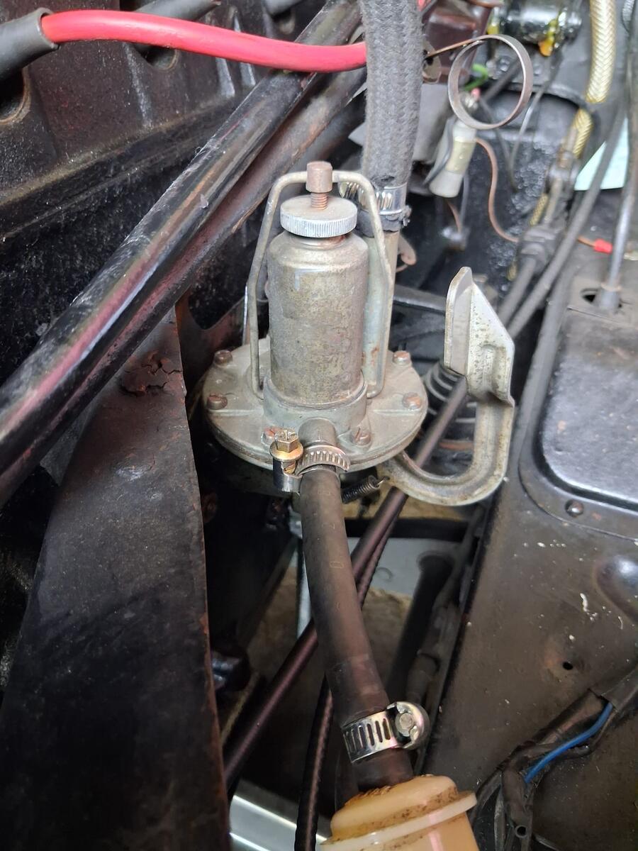

Nach den vielen schönen Fahrten mit dem Traction, wollte ich nun wieder eine Runde drehen, doch dazu hatte er so gar keinen Bock. Ich war bei der letzen Fahrt tanken, ca. 80 km bin ich da noch nach Hause gefahren. Doch nun springt er schlechter an, geht sogar nach ca. 2 km aus, startet erst mit dem Choke wieder, aber schlecht und dann möchte er immer gleich wieder aus gehen.

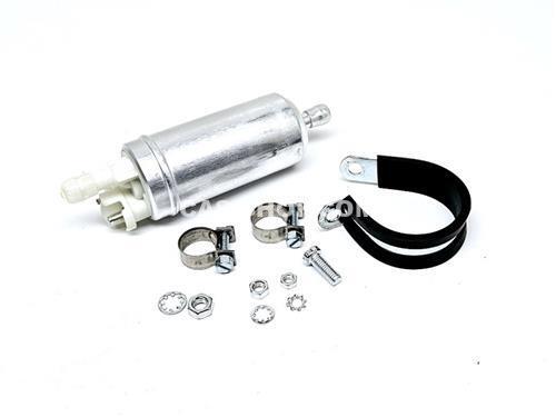

Ich habe die Benzinpumpe in Verdacht und hab mir vorsorglich im C.A.S. - Shop eine elektrische bestellt, da ich anhand der Google Bildersuche meine verbaute nicht finde.
Die Benzinpumpe aus dem C.A.S. Shop ist passend für den 11CV und hat diese Artikelnummer: 721440A (wer sich die Merkmale durchlesen möchte).
Reicht es, einfach Strom an die neue elektrische Benzinpumpe zu geben und der Traction läuft wieder, oder muss dann am Vergaser wieder neu eingestellt werden?
Nächste Baustelle ist der Tank, hab da mal mit einer Endoskop Kamera reingeschaut......., sagen wir mal so, er muss entrostet werden.......Benzinfilter sind aber schon vor der Benzinpumpe.

5 Stunden her, S v e n schrieb:
Mittlerweile bin ich etwas auf Kriegsfuß mit dem Traction, da er ja, laut Aussage vom Händler, ja sooo toll sein soll und für mich eine tolle Saison bevorsteht.
Ich habe jetzt vom TA keine Ahnung, aber was erwartest du von einem über 70 Jahre alten Auto, das schon neu deutlich unzuverlässiger war, als unsere jetzigen? Irgendwas ist immer! Übrigens, der von dir verwendete Benzinschlauch (DIN 73379) mag zwar optisch nahe am Original sein, wird aber bei unseren aktuellen Benzinsorten innerhalb kurzer Zeit wieder zerbröseln, da er der Ethanolbeimischung nicht gewachsen ist. Ich würde dringend sowas empfehlen:

Und bei rostigem Tank als erstes Benzinfilter und Vergaserdüsen überprüfen. Und einer Tanksanierung ins Auge sehen...
Falls es doch die Benzinpumpe ist, würde ich eine neue Membran suchen. Und bei Fragen zur gekauften E-Pumpe würde ich mich direkt an den Anbieter wenden. Das sind allgemeine Empfehlungen, unabhängig vom TA.
Grüße,
Joschko
Bearbeitet ( von Joschko)
Moin,
Ich hab selber meinen BL nach 23 Jahren Stillstand aufgeweckt.
Im Tank ist unten am Ansaugrohr ein Filter, der aus gestapelten Plättchen besteht. Den kann man zerlegen.
Machen.
Und den Tank sanieren, siehe Kreem, Tanksiegel und Co.
Denn die Pumpe ist so pimpelig, das sie keinen Ansaugwiderstand verträgt.

Was mich halt auch wundert, die Benzinpumpe, die bei den Händlern oder im Teilekatalog angeboten werden...... haben oben drauf ein Schauglas.
Diese Benzinpumpen sehen auch völlig anders aus als meine. Was habt ihr für Benzinpumpen in euren Traction verbaut? Meiner ist aus dem Baujahr 1954, ein BN.
Grüße Sven
Diesel reingetankt?
Vor 10 Minuten, michel68 schrieb:
Diesel reingetankt?
Ich bin nicht blond
Mach doch mal zum Test den Versuch mit Anschluss Schlauch aus Benzinkanister und teste ob die alte Pumpe das packt und ob er dann läuft.
Deine alte Pumpe hat ja auch einen Hebel zum Pumpen. ( Die Nockenwelle muss halt richtig stehen, falls der Habel nicht pumpt, startet nur kurz betätigen oder mit der Kurbel die Kurbelwelle um 180 Grad weiterdrehen, dann sollte mit dem Pumphebel Benzin gefördert werden. Falls nicht mal etwas Druck Richtung Benzintank auf die Spritleitung geben, wenn's im Tank blubbert, nochmals probieren.
Wenn er dann für ne gewisse Zeit wieder läuft ist es die Leitung/ der Filter/ der Tank
Denke schon dass das Problem eher der alte dreckige Tank ist.
